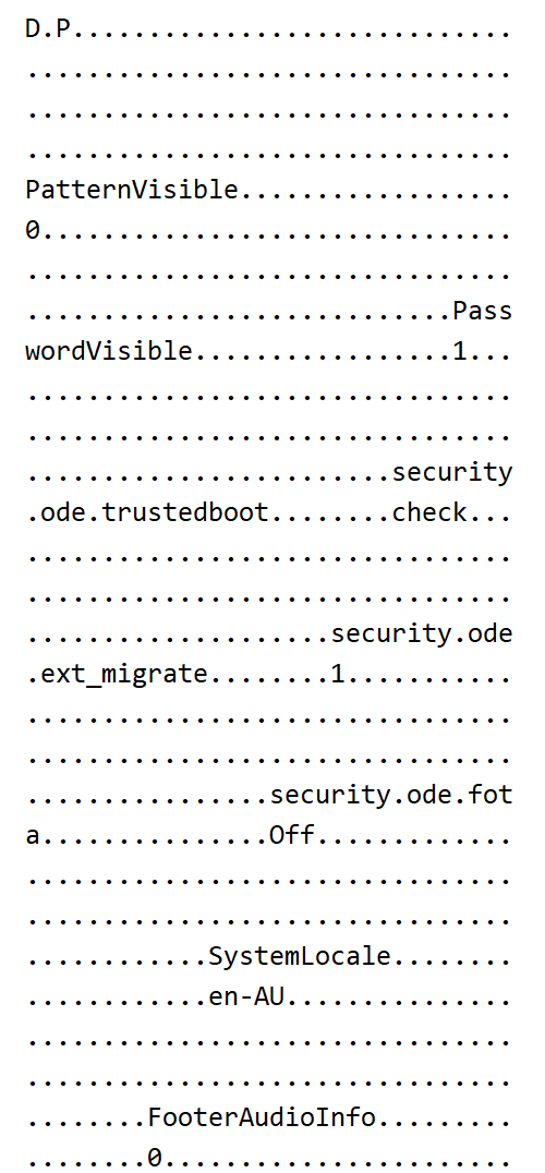

nachdem ein altes Galaxy J5 plötzlich seinen Dienst eingestellt hatte,
habe ich versucht, an die Fotos und Videos zu kommen, die ich die Tage
zuvor gemacht hatte.
Da alle Verscuhe im Sand verlaufen sind, habe ich schlussendlich die
emmc ausgelötet und diese mit einem Reader eingelesen. Neben vielen
weitere Partition habe ich so eine userdata.img erhalten. DIese scheint
aber als einzige verschlüsselt zu sein. Jedenfalls kann ich sie nicht
mounten...
Im Hex editor erkennt man auch nichts weiter nützliches in der Datei.
Lediglich am Schluss sind einige Teile lesbar (Anhang)
Außerdem steht dort noch: aes-cbc-essiv:sha256
Kann ich noch irgendwas versuchen? Eine vermutlich 256bit
Verschlüsselung mit BruteForce zu knacken ist wohl aussichtslos
zumindest bis ich meinen Ryzen Rechner durch einen QuantenPC ersetzen
kann

Bei den älteren Samsung-Geräten wurde der Key für die Full Disk
Encryption meines Wissens direkt vom Benutzer-Passwort abgeleitet -
sofern Du das kennst, stehen die Chancen also deutlich besser als bei
modernen Geräten, die den Key gesichert ablegen.

Das war missverständlich formuliert. Der auf dem Medium (in der Nähe des
"aes-cbc-essiv:sha256") zu findende Key ist natürlich mit dem
Benutzer-Passwort verschlüsselt, nicht davon abgeleitet.

Android verwendet dm-crypt, aber kein LUKS:
https://source.android.com/security/encryption/full-disk
Da steht leider auch:
> However, the resultant hash is also signed through a TEE (such as TrustZone),
which uses a hash of the signature to encrypt the master key.
Da dranzukömmen dürfte praktisch unmöglich sein, wahrscheinlich genau um
solche "Angriffe" auf den eMMC zu verhindern.

Anbei der 16kb Footer der userdata.img
vielleicht erkennt jemand doch noch eine Möglichkeit wie ich die
partition entschlüsseln künnte, bevor die Menschheit ausgestorben ist :)
