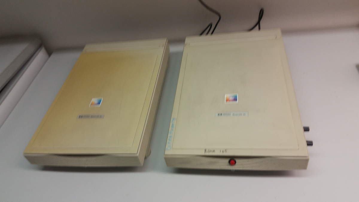

Wer den ScanJet 4C (SCSI-Anschluss) kennt, weiß, dass die für die
Ewigkeit gebaut waren. Die gehörten damals zur Referenzklasse. Ein
Scanner wiegt knapp an die 10kg, ein robustes, großes Gehäuse in Apple
II-Manier und unzerstörbare Mechanik im Inneren. Also ideal, um daraus
etwas Feines zu bauen.

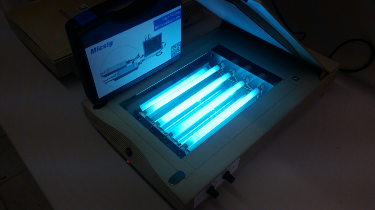

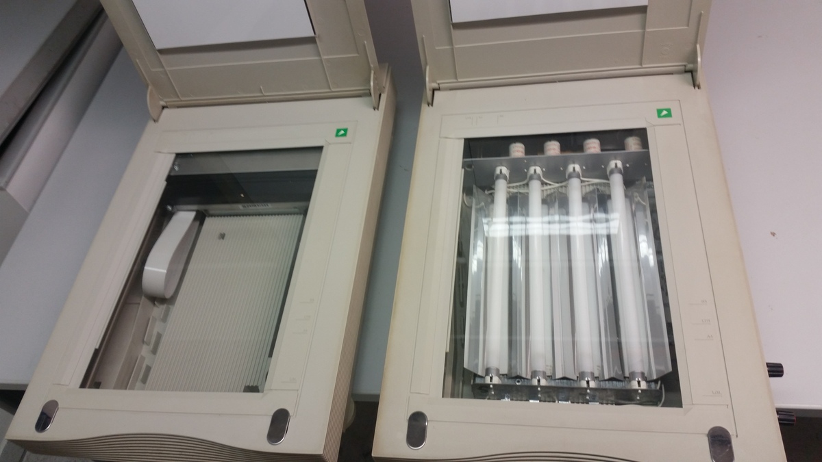

Einen der Scanner hatte ich damals für Belichtungszwecke (Hauptsächlich
Siebdruck, aber auch PCBs) mit Hilfe eines Gesichtsbräuners umgebaut.

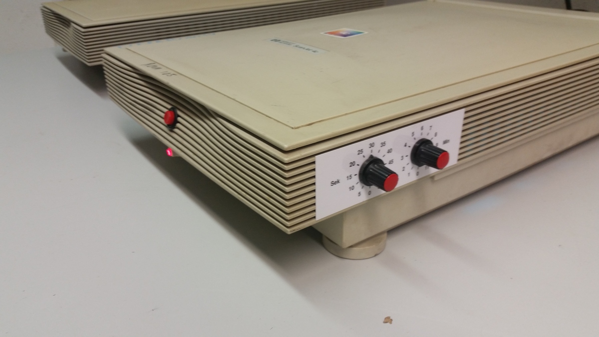

Die Belichtungszeit ist in 5s-Schritten von 5s bis 11m:55s einstellbar.
Wie man sieht, funktioniert die AVR-Schaltung noch :-)
Selbst das C-Programm konnte ich noch finden.

P.S.: Was mir noch einfiel: ich meine, die Schaltung hatte sporadische
Probleme beim Einschalten (Knopf musste manchmal zweimal gedrückt
werden), sehr wahrscheinlich durch ungenügende Abblockung. Ich weiss gar
nicht, ob ich überhaupt eine hatte. Aber wie es so ist: "Müsste man mal
bei ..." :-}
P.P.S: Sorry, das erste Bild ist wirklich verwackelt. Offenbar hab ich
das falsche hochgeladen. Egal, ich lasse es jetzt drin, die Verfärbung
ist ja zu sehen.
