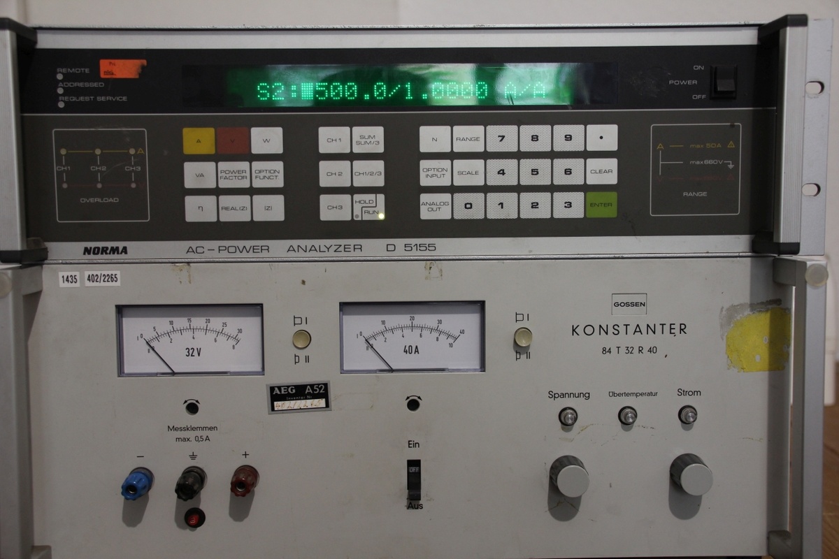

ich bin auf der Suche nach einer Bedienungsanleitung oder zumindest
einigen Hinweisen um ein Norma D5155 zu bedienen.
Eigentlich scheint an dem Gerät nicht viel zu sein, außer es gibt noch
versteckte Menüs oder eine Programmierung ist nur über GPIB möglich.
Mein Problem aktuell ist, dass ich keine plausiblen werte aus dem Gerät
bekomme.
Im Scale-Menü kann ich für jeden Kanal Werte setzen, allerdings lässt
sich für mich, auch durch probieren, nicht herausfinden wofür der
jeweilige Wert steht.
Grundeinstellung waren 1500.0/1.0000 A/A, was für mich zuerst bedeuten
würde, dass der interne Wandler ein 1500/1 Verhältnis hat.

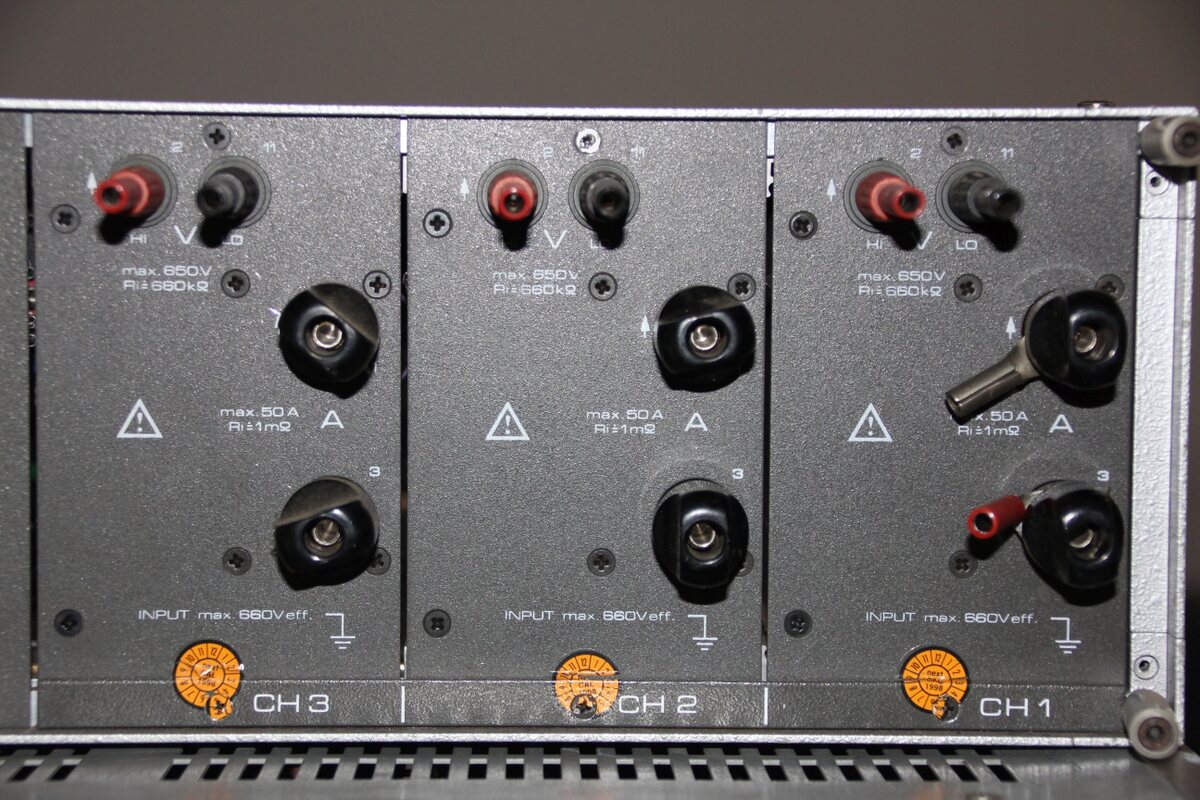

Auf der Karte steht allerdings nur eine Information über den Ri, ein
Verhältnis wird nicht angegeben.
Den Wandler habe ich mir auch schon direkt angeschaut, scheint aber
nicht beschriftet zu sein.
Schließe ich einen kleinen Verbraucher an (230VAC ~30VA) werden mir
100A+ angezeigt.
Was mir dazu noch auffiel ist, dass ich "manuell" die Anzeige
aktualisieren muss. Ich hätte eigentlich erwartet, dass die Anzeige
immer den Wert des letzten Samples anzeigt, solange es auf Run steht.
Das scheint aber nicht der Fall zu sein.
In der Scaling-Grundeinstellung blinkt zudem die Anzeige unter A im
Sekundentakt mit vollen Segmenten auf.
Edit: Gelöst habe ich nun schonmal das Problem, dass sich die Anzeige
nicht aktualisiert. Unter "N" lässt sich bei nochmaligen Drücken der
Taste die Anzahl der Samples einstellen, nach denen aktualisiert wird.
Hier scheint dann auch eine Mittelwertbildung stattzufinden. Mit "."
lässt sich umschalten ob er nach x-Samples auf "HOLD" oder "RUN"
wechseln soll.
Ich vermute zudem, dass der eingestellte Faktor unter Scaling vermutlich
für einen externen Wandler war. Bei 1.000/1.000 stimmt die Strommessung.
Das hatte ich beim ersten Mal irgendwie nicht hinbekommen.
