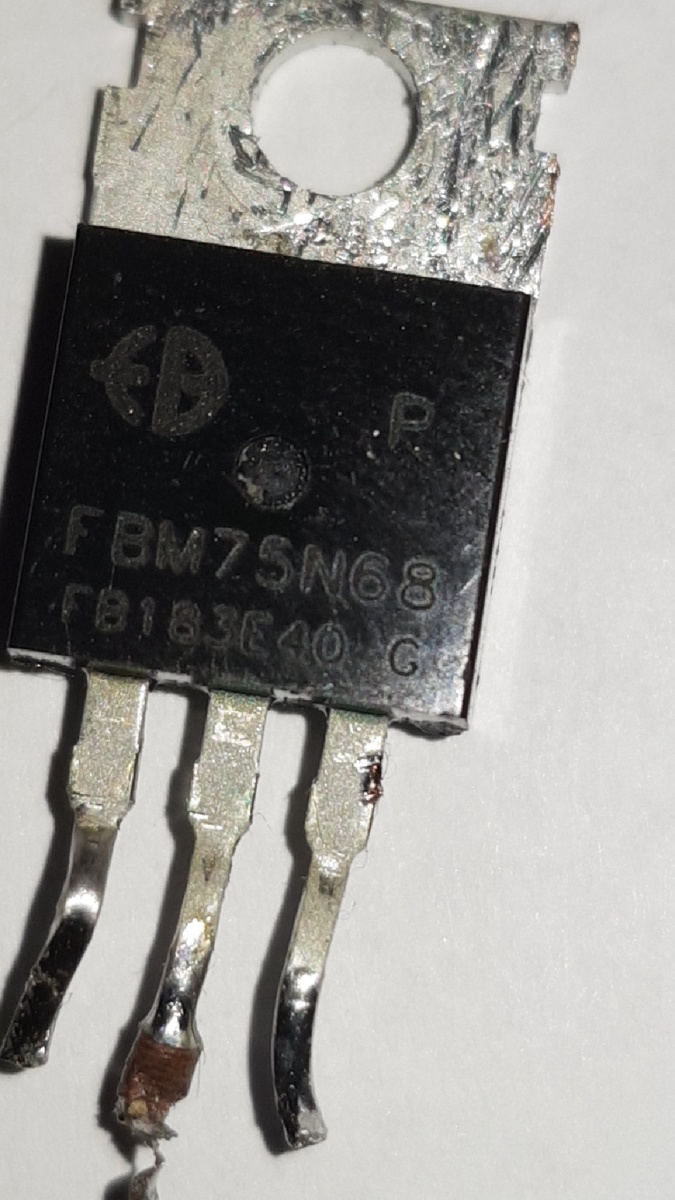

hilfe bei Mosfet FBM75N68 aus einem Hoverboard
Gast #6751734
Mahlzeit, ich finde diesen besagten Mosfet FBM75N68 nicht in
Deutschland, höhsten in China, möchte ungern so lang warten. evtl. kann
mir jemand dabei helfen oder bei einer Alternative? (laut google ist es
ein mosfet... 68V 80 A)

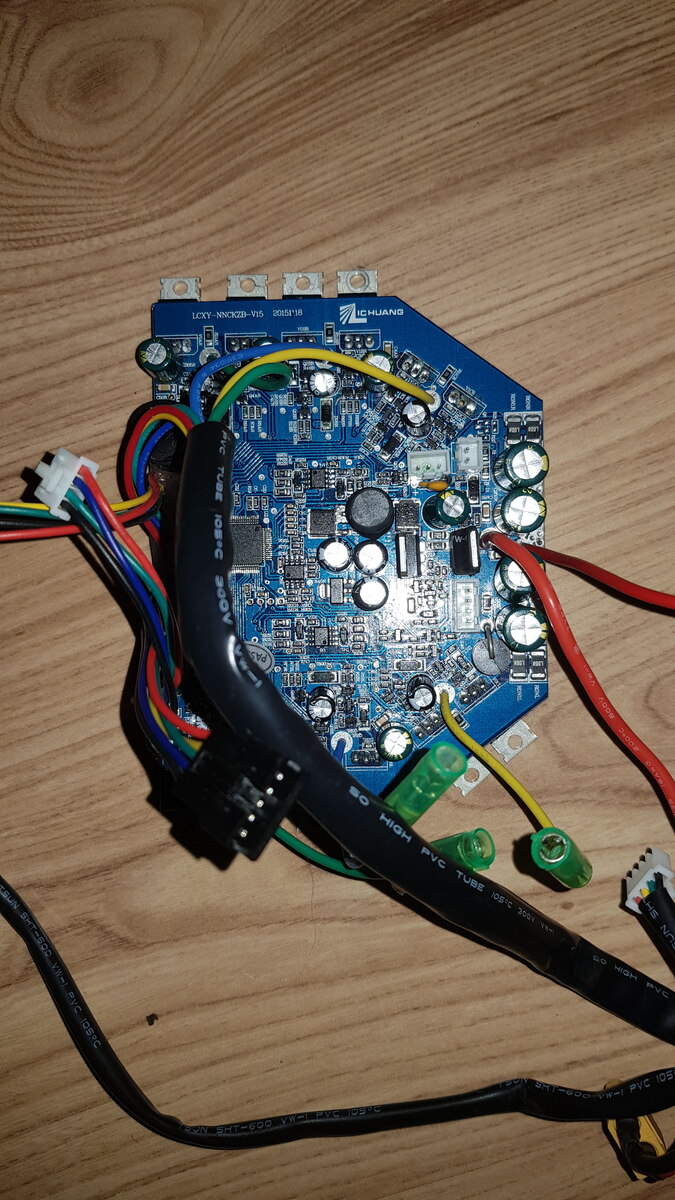

Brache 2, die Teile stammen aus einem Hoverboard einer der Fasen für
einen der Motoren.
Danke
Gast #6751759
PS: falls das Einzelbild ein von Dir ausgelöteten Mosfet zeigt, dann
scheint die Platine beim auslöten beschädigt worden zu sein.
Falls ich mich nicht Irre, hängt am mittleren Pin ein Rest der
Durchkontaktierung.
#6751760
Der mittlere Anschluss ist samt der Durchkontaktierung aus der Platine
gekommen...
Beim Einlöten daher unbedingt oben und unten anlöten. Oder zumindest
schauen, ob eine Seite evtl. gar nicht zur Kontaktierung genutzt wird.
Sollten es vier Lagen sein, dann wird es ungemütlich. Aber das dürfte
man sehen können :-)
