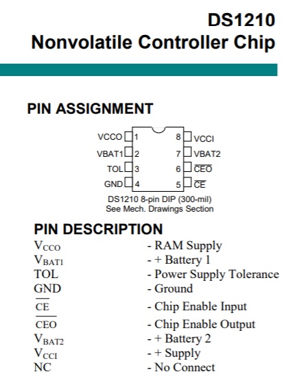

Kann ich einen BA6162 mit einem DS1210 ersetzen?
Gast #6752070
ich habe hier ein altes SEGA-Cart, welches nicht mehr speichert. Drauf`
sind ein ROM, ein RAM-Baustein, ein 74HC00, ein BA6162 und eine
Batterie, ein paar Kondensatoren.
Die Batterie und den 74HC00 habe ich schon getauscht, das Modul behält
die Speicherstände trotzdem nicht. Es speichert schon, sprich man kann
im Spiel abspeichern und auch diese Speicherstände wieder laden.
Aber wenn man einmal ausgeschaltet hat, sind die Speicherstände weg.

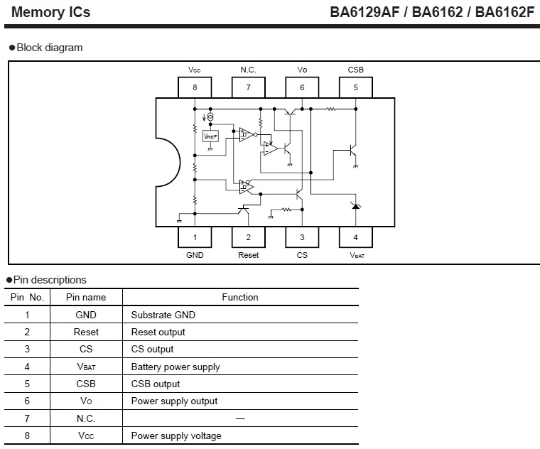

ALso vermute ich ein Problem mit dem "Batteriewächter", dem BA 6162. Nun
kann man den aber kaum noch bekommen, einen DS1210 hingegen noch sehr
gut.
Kann ich einen DS1210 nutzen, indem ich die PINs anders verbinde? Auf
der Platine sind vom BA6162 nur die PINs 1, 3, 4, 6 und 8 verbunden.
Ich habe im Moment keinen Plan, ob der DS1210 der Ersatz sein kann oder
ob es doch einen anderen (noch verfügbaren) Chip als Ersatz gibt.
Kann mir jemand helfen?
