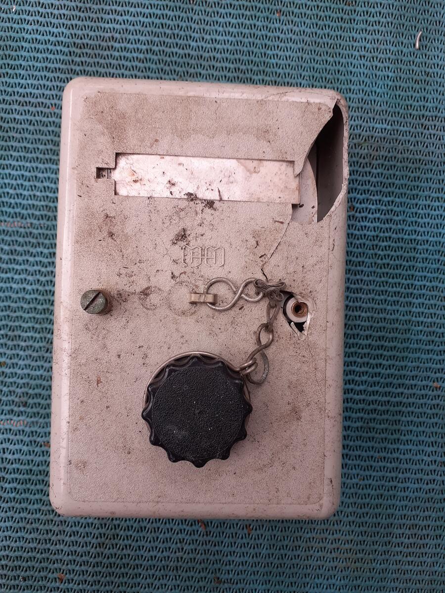

Wofür ist dieser Telefon-Transformator?
Persönliche Seite #6754269

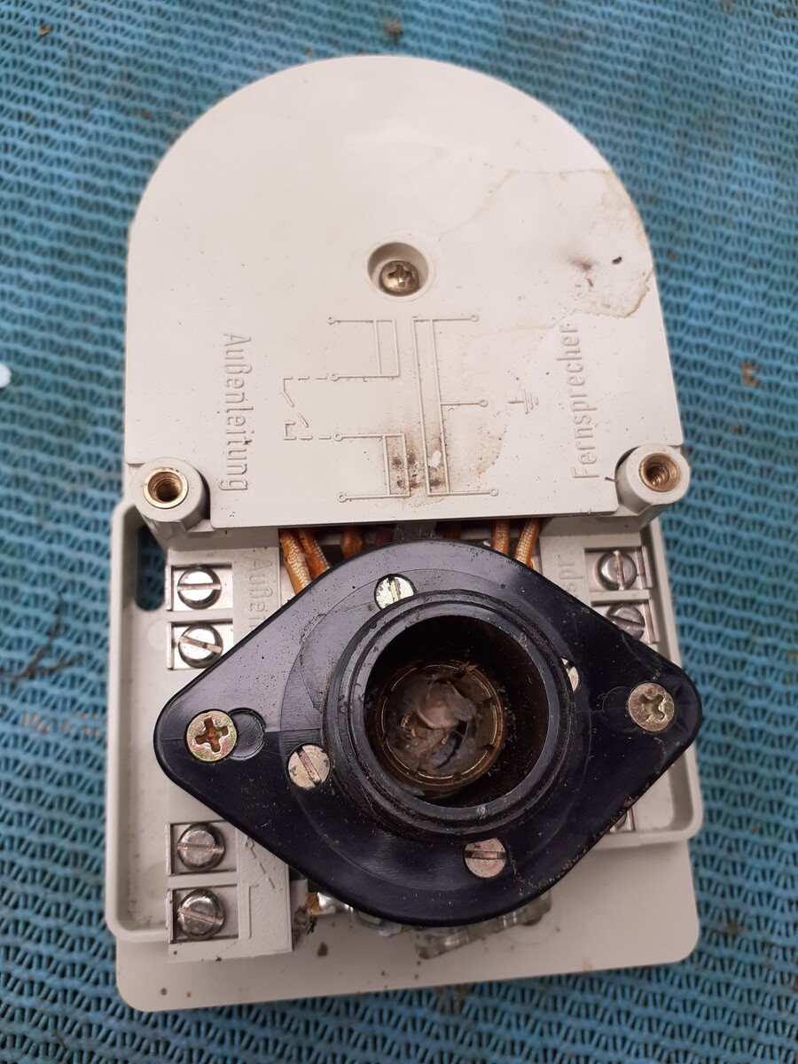

In Richtung OB würde ich auch vermuten, dann allerdings auch Außen.
Der Schalter erscheint mir allerdings rätselhaft.
Als Wählzusatz müsste sonst außen auch ein Nummernschalter und Wecker
sein.
Wenn ich ankommende Anrufe annehmen möchte, muss ich mindestens wissen,
wann es klingelt. Und damit der Rufstrom durch den Übertrager durchkommt
müsste über den Schalter ein Kondensator.
Solche Orts-Leitungsübertrager waren früher durchaus gebräuchlich, auch
um das Endgerät vor Überspannung zu schützen.
