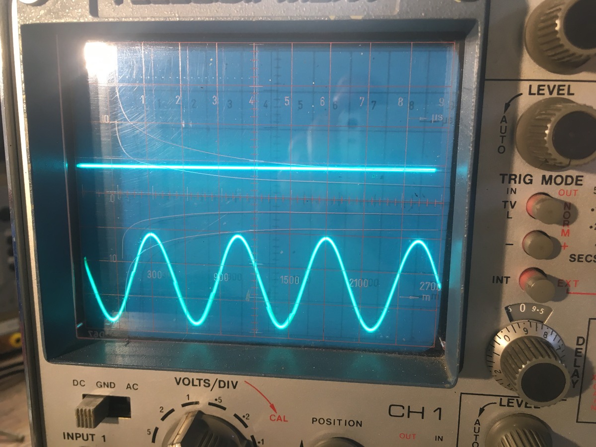

Moin,
beim im Markt angebotenen Scope [1] ist mir bei dem Telequipment D67
eine ungewöhnliche Gittermaske aufgefallen.
Sieht aus, wie die Entladekurve eines Kondensators, aber durch den
scharfen "Knick" ist es wohl auch kein System 1. Ordnung.
Interessant auch die "Zeitbasis": Oben mit 900 ns/div unten mit 300
(ms?)/div
Welche spezielle Anwendung hatte so eine besondere Graticule, dass der
Hersteller sich die Mühe machte, dafür extra eine Plexiglasscheibe zu
gravieren?
Auf die Schnelle konnte ich keine weiteren Bilder im Netz finden, die
dieses Gerät mit dieser Scheibe darstellen.
Auch das Manual [2] listet dieses spezielle Zubehör nicht auf.
Für sachdienliche Hinweise wäre ich sehr dankbar!

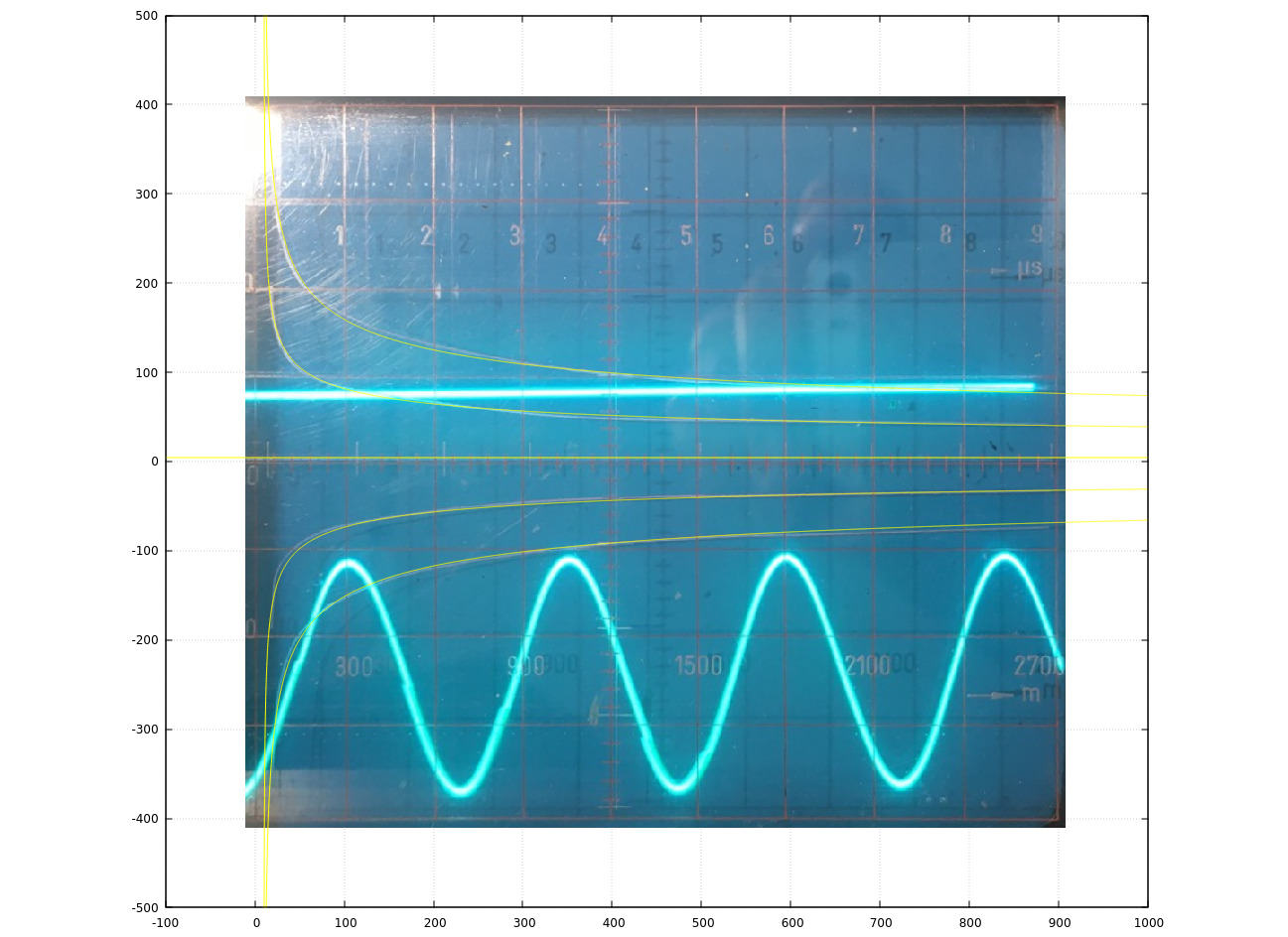

Die Kurven entsprechen ziemlich genau der Funktion
(x und y jeweils in DIV ab dem mit "0" markierten Gitterpunkt gemessen)
Ich habe allerdings spontan keine Idee, welcher physikalische
Zusammenhang dahinterstecken könnte.

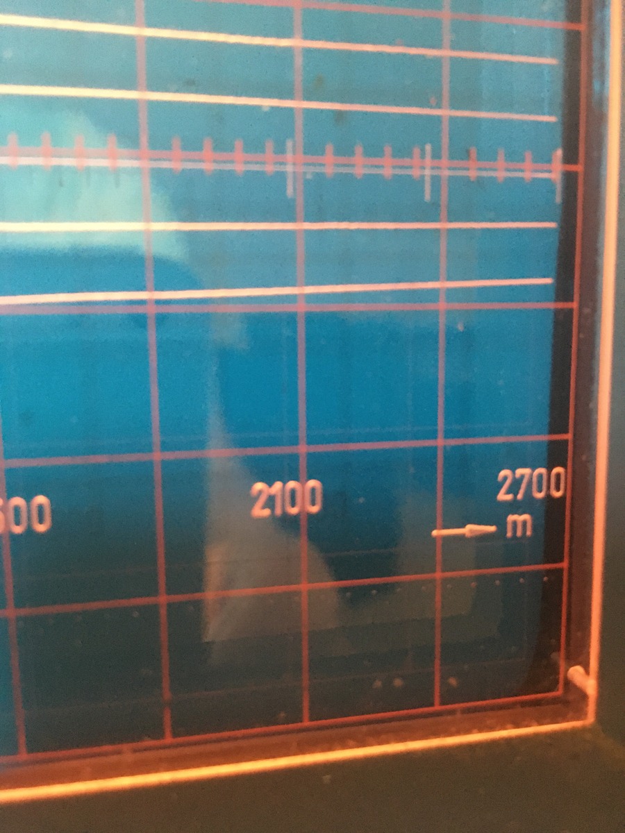

Vielleicht gibt die Beschriftung rechts unten (unterhalb der 2700 und
rechts neben dem Pfeil) einen Hinweis. Kann das jemand lesen?
Gast #6754949
Nein, keine Chance!
Ist das überhaupt Text?
Poste mal ein besseres Bild.
Fokussiere den Strahl und/oder spiele mit der Belichtung!
Es ist wesentlich schwieriger einen hellen Bildschirm richtig zu
fotografieren, als die Eigenen Augen zu benutzen.

Sehr warscheinlich  "Kabelradar" bzw."Zeitbereichsreflektometrie"
-Gitter
Untere 4stellige  Zahl spricht für  Kabelnlänge in Meter, wenn  Laufzeit
3.3ns pro 1m festgelegt (warscheinlich dünne Koaxialkabel bzw ander
Kabeln mit höhere Verkurzungsfaktor)
Ich habe im Dachboden röhrenbestückte Kabelradar  von HDW (ja,
Schiffwerft ), der bis zu 30km (?) Kabellänge misst.  Der Kisten hat ja
gleiche Raster.
EDIT: gerade sehe ich vorletzte Posting, das hat meine Vermutung 100%
betätigt.
Grüss
Matt
Gast #6755325
Jau, Time-Domain-Reflectometer! Man braucht natürlich einen externen,
schnellen (steilflankigen) Pulser.
Das ist plausibel. Und man kann sogar Erkennen, ob's ein Kurzschluss
oder Kabelbruch ist.
Super, wieder was gelernt. Danke an alle, die was dazu beitragen
konnten.

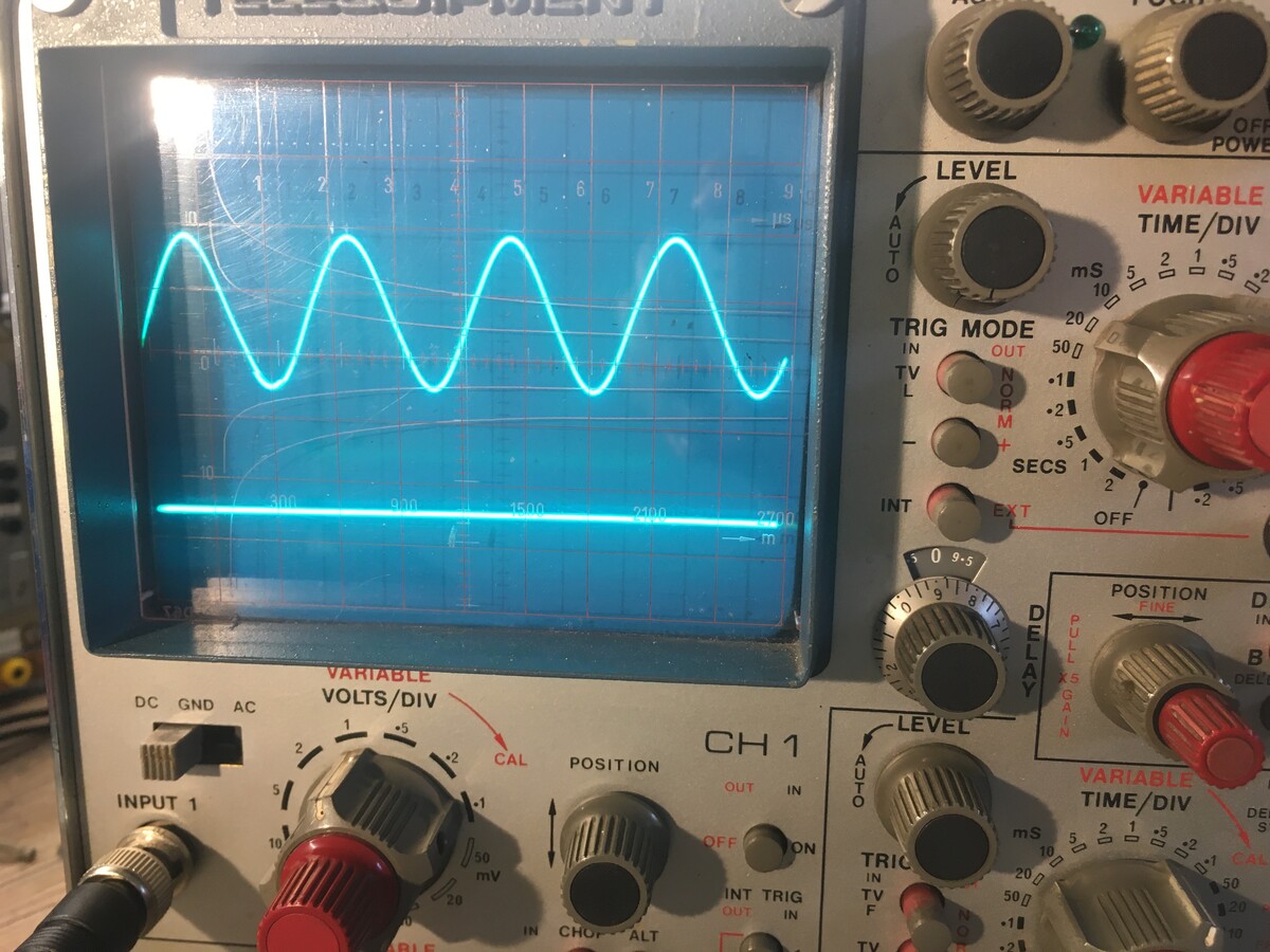

Moderator #6755470
Ja irgendetwas mit Laufzeitmessung hat das wohl zu tun, da die untere
Skala die Einheit Meter hat, wie in Peters neuen Fotos zu erkennen ist.
Da der Umrechnungsfaktor von der oberen (µs) zur unteren Skala (m)
gleich der Vakuumlichtgeschwindigkeit (3·10⁸ m/s) ist, geht es wohl
nicht um Messungen in Kabeln, sondern in der freien Luft.
Die eigentliche Frage, nämlich was es mit den Kurven auf sich hat, ist
IMHO aber noch nicht beantwortet. Ich habe mal aus einem von Peters
neuen Fotos die perspektivische Verzerrung herausgenommen und die nach
obiger Formel berechneten Kurven (diesmal mit c=0,75) eingeblendet. Die
verbleibenden Ungenauigkeiten dürften zumindest teilweise auf die
Verzeichnungen des Kameraobjektivs zurückzuführen sein, die u.a. auch
dazu führen, dass die Rasterquadrate an den Ränder größer dargestellt
werden als in der Mitte.
Da die Kurven zwei Asymptoten, nämlich die x- und die y-Achse zu haben
scheinen, kann es sich kaum um Exponential- oder Logarithmusfunktionen
handeln, da diese nur eine Asymptote aufweisen. Eine Exponentialfunktion
lässt sich auch lange nicht so gut in die Originalkurven hineinfitten.
