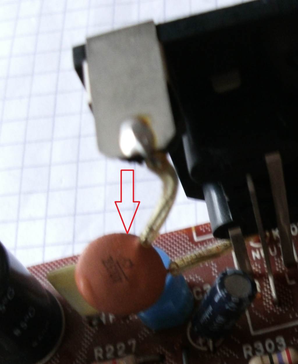

#6757054
Michael D. schrieb:
> Normalerweise sollte der USB-Schirm mit 1MOhm und
> einem Kondensator auf GND in den Geräten verbunden sein.
bestimmte Hersteller verbinden Gehäuse mit Schaltungs-GND über
beispielsweise 47nF-Kondensator, so wie im Bild gezeigt. Das könnte hier
auch probiert werden.
Der Vorteil: Es können keine zu hohen Ableitströme fließen, die
"Leiterbahnen rausreißen könnten".
ciao
gustav
