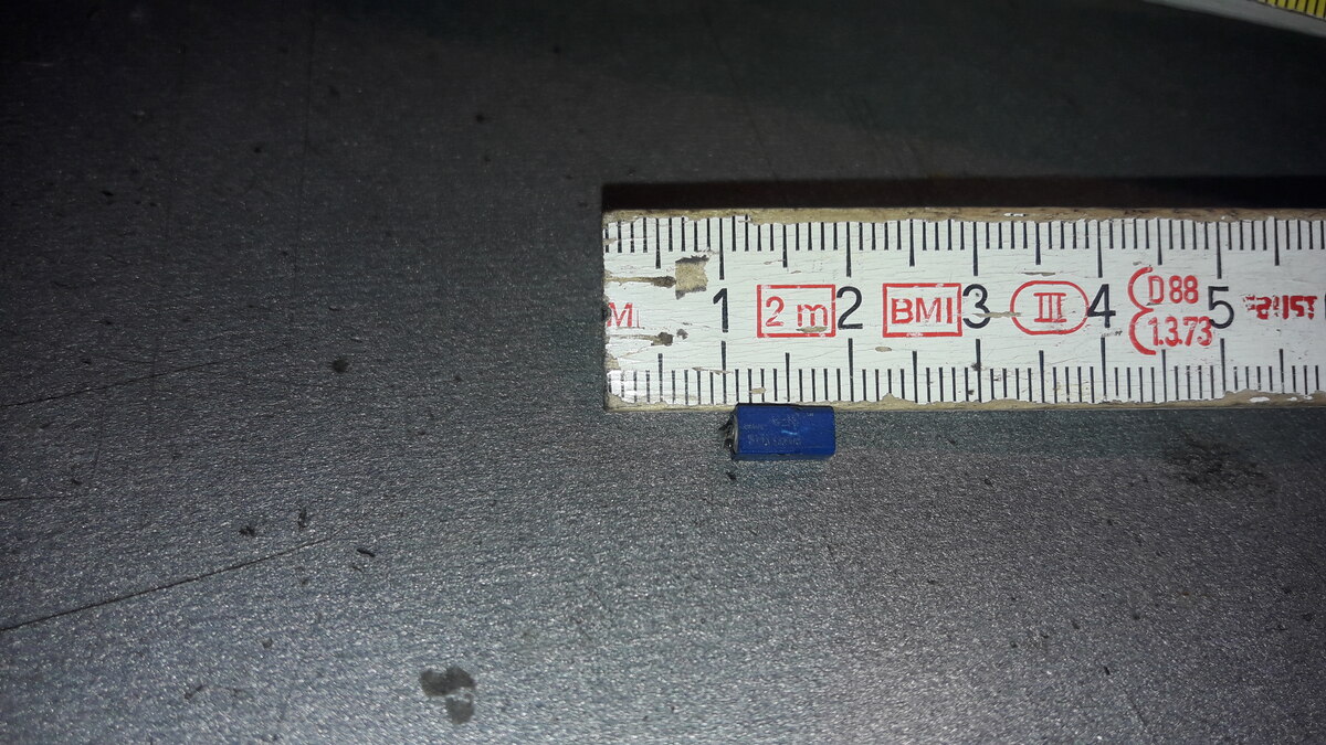

Hallo Forenjünglinge,
Ich habe eine Schaltung, wo alte Philips SMD Tantals (blau, quadratisch)
mit 3,3 uF und 1 uF verbaut sind. Baujahr ca. 1990. Diese sind 'platt'.
Könnte man für diese auch 3,3 uF, bzw 1 uF Kerkos nehmen? Oder was
spricht gegen Kerkos?
Gruß an die Runde
Woran machst du das fest?
von H. H. (Gast)
Kann es sein, dass du Serie 085CS meinst? Das sind keine Tantaliden.
Und bei MLCC ist die Kapazität meist stark von der Spannung abhängig.
1210?
von Wolfgang (Gast)
Das hängt extrem von der verwendeten Keramik und dem Verhältnis
Betriebsspannung zu maximal zulässiger Spannung ab.
von Einsteins Jr (Gast)
Ist ein Philips mit 3,3 uF.
Diese hab ich schon ziemlich viel tauschen müssen. Alle BJ ca. 1990.
Das sind Tantal. Aber was würden Kerkos hier machen.

von H. H. (Gast)
Das sind keine Tantalelkos, sondern einfache nasse Al-Elkos.
Die Serie ähnliche 139CLL wird noch hergestellt.

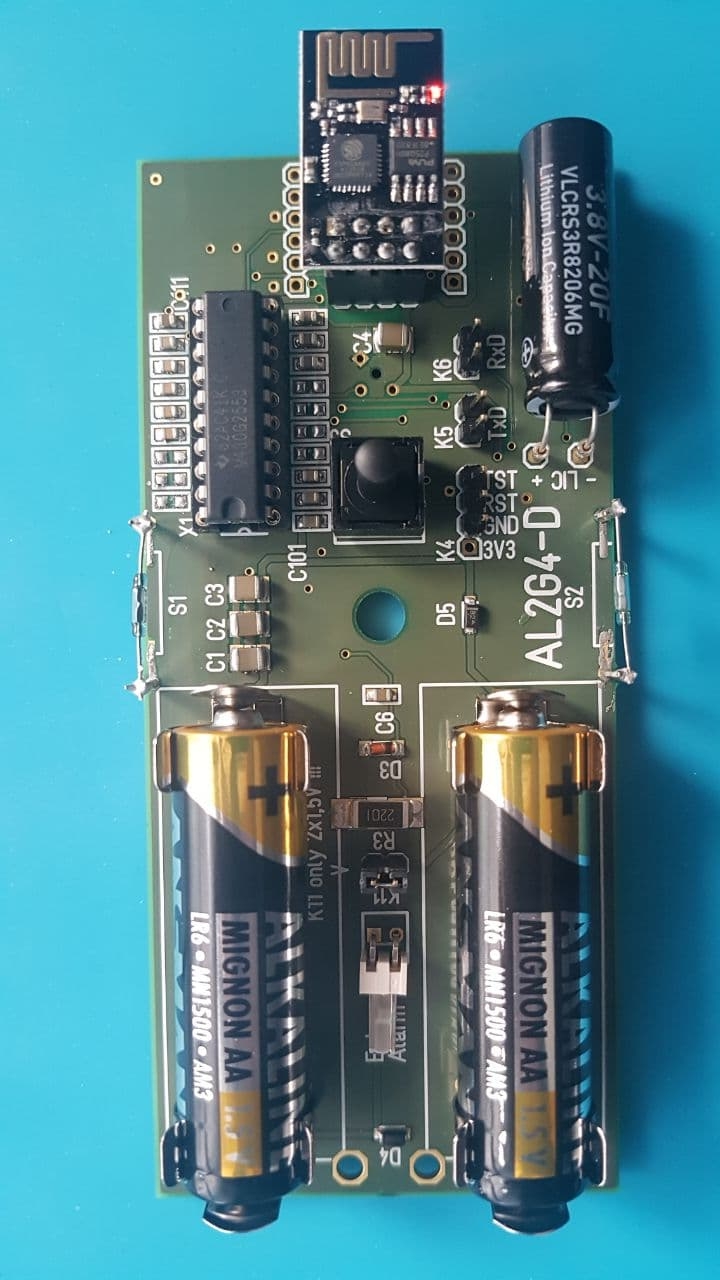

von Gerald K. (geku)
Harald W. schrieb:
> Die Spannungsabhägigkeit der Kapazität (Siehe Datenblatt).
Ich verwende in der Spannungsversorgung grundsätzlich nur mehr MLCCs
statt Elkos.
Bei der Auswahl der Kapazität wird der Einfluß der Spannungsabhägigkeit
berücksichtigt.
Siehe Dateianhang C1 bis C4.
Bei batteriebetriebenen Geräten setzte ich zusätzlich einen 20F/3,6V LIC
ein. Der Lithium-Ionen-Kondensator erhöht die Batteriebensdauer
erbeblich, sodass sich die Mehrkosten rasch amortisieren.
Hallo Hinz
die 085 CS kommen da am nächste. Wobei meine Kantenlänge knapp unter 8
mm ist.
Farnell hat diese aber nicht (mehr).
Benötigte Werte : 1uF, 3,3uF, 10uF bei 5Volt.
