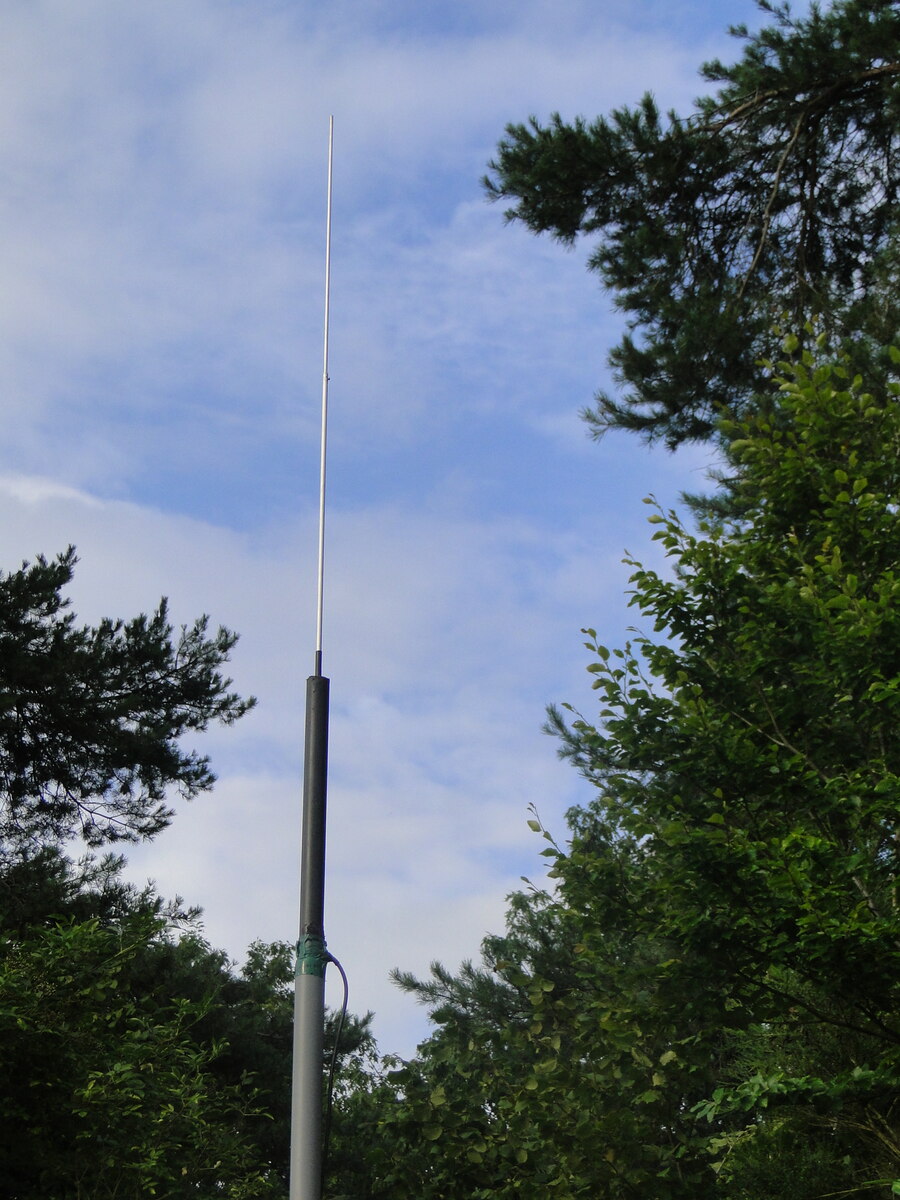

Maria Maluca schrieb:> Das soll ein Sperrtopf sein?>> Das ist ein Dipol, ein Sperrtopf sieht ganz anders aus.
Quatsch, das ist ein Sperrtopf (lambda/4-Strahler mit
lambda/4-Mantelwellensperre).
Helmut -. schrieb:> das ist ein Sperrtopf
Ich sehe da auch eher einen sleeve dipol. Für mich ist ein sperrtopf ein
L/2 Strahler dessen untere Hälfte eben in besagtem L/4 Sperrtopf steckt.
Wohingegen beim sleeve dipol das ganze speisekabel in einem Stück
ausenleiter mit länge L/4 steckt.

Sag´ ich doch, das ist ein Dipol!
Wer das nicht glaubt und immernoch meint das sei ein Sperrtopf, der soll
die Funktion mal erklären, vor allem, wo und was da gesperrt wird.
Kilo S. schrieb:> Ich sehe da auch eher einen sleeve dipol. Für mich ist ein sperrtopf ein> L/2 Strahler dessen untere Hälfte eben in besagtem L/4 Sperrtopf steckt.
So sehe ich das auch.
Im Bild meine 2m-Sperrtopfantenne.
Kilo S. schrieb:> Für mich ist ein sperrtopf ein> L/2 Strahler dessen untere Hälfte eben in besagtem L/4 Sperrtopf steckt.

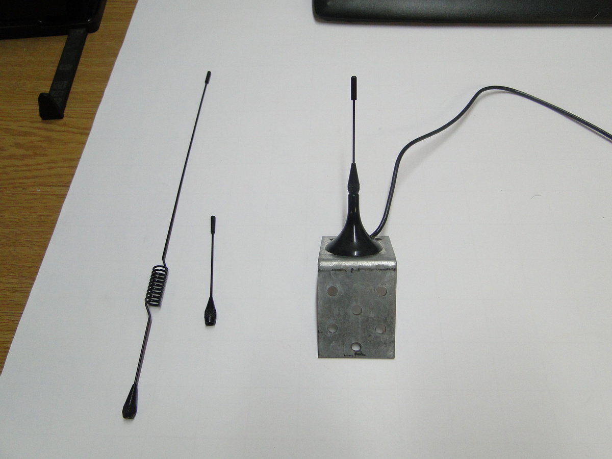

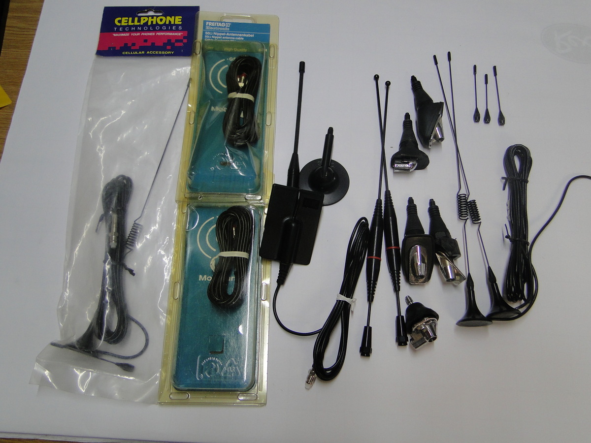

Hallo Walter,
ich habe hier noch ein Sammelsurium an Antennen für das ehemalige
D-Netz, Mittenfrequenz ~850MHz.
Müsste für dich genau richtig sein.
Ich würde dir gegen Portoerstattung eine schenken. Ich habe keine
Verwendung mehr dafür.
Ich habe noch mehr als auf dem Bild zu sehen, allerdings Dualband, d.h.
das sind Auto-Antennen für den gleichzeitigen Empfang des
UKW-Rundfunkbandes, die können also 100MHz und 850MHz.
Wenn Interesse, Mail.

Ich habe heute mit der gezeigten Cellphone Antenne einige Messungen
veranstaltet.
Strahler ist L/4 und wenn der Fuß auf keiner Metallfläche steht,
bekommst du keine gescheite Messung hin. Da kommt nichts Verwertbares
dabei raus.
Steht der Strahler auf einer für die Wellenlänge riesigen Metallfläche,
hier z.B. einem Autodach, dann ist sein Fußpunktwiderstand sehr niedrig,
die Resonanzfrequenz ist etwas höher als z.B. auf einer Metallfläche die
einen Bezug zur Wellenlänge hat, z.B. L/4 Das VSWR ist nur lausig.
Mit einem Winkeleisen einer Kantenlänge von 50mm habe ich einen guten
Griff getan, siehe meine Grafik.
In diesem Fall wirkt der L/4-Strahler mit seinem L/4 Gegengewicht
(Verkürzungsfaktor berücksichtigen) 5cm Kante und nochmal 3cm bis zur
Aufsplittung des Koax, quasi wie ein Dipol.
Phasenschieber S. schrieb:> Am besten funktioniert ein L/4-Strahler wenn er definiertes Gegengewicht> hat, wie z.B. die Groundplane, oder auch der hier besprochene> Sperrkreis.
Nimmt sich nix zur Schweißfus.
So lange das gegengewicht passt.
Was im Falle einer Schweißfus natürlich vorausgesetzt der Winkel der
Radiale wird eingehalten, ebenso der Fall ist.
Oder aber das gegengewicht passt, dann ist es eine Standard GP.
Wie in deinem wundervollen Beispiel.
Natürlich muss das gegengewicht passende Abmessungen haben. Das ist aber
bei der hohen Frequenz nicht das größte Problem.
Walter L. schrieb:> Oder ist das KABEL auch schon asymetrisch?
Wenn du keine Mantelwellen haben willst, was bei Verwendung als
Zuleitung normalerweise der Fall ist, ist es sogar elektrisch
asymmetrisch.
Mechanisch siehst du es ihm sogar direkt an.

Gestern habe ich mal ein bisschen damit rumgespielt und war selbst
erstaunt wie wichtig das Gegengewicht ist.
Ich hatte auch erstmal den L/4-Strahler ohne jedes Gegengewicht,
sozusagen floating, am NanoVNA.
Ich konnte garkeinen richtigen Plot aufnehmen, jenachdem wie ich das
Ding bewegt, oder das Zuleitungskabel positioniert habe, kamen da völlig
verschiedene Resonanzkurven heraus.
Wie ich schon schrieb, nichts Verwertbares.
Stabil wurden die Kurven erst, als ich den Fuß auf einer Metallebene
platzierte.
Mehr wollte ich auch nicht sagen, man muß daraus keine wissenschaftliche
Abhandlung machen, aber ein kleines bisschen Physik hilft ungemein.
