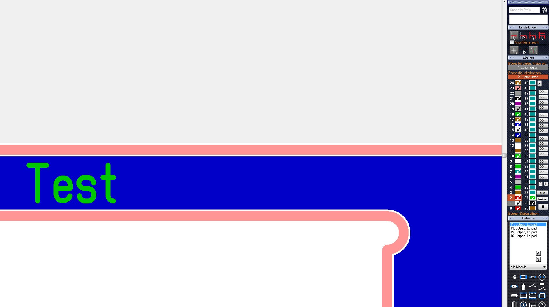

Hallo Forum,
ich habe eine Frage zum Lötstopplack Layer in Target3001! Mein Ziel ist
es eine Schrift in Gold (ENIG-Finisch) auf der Platine zu haben. Da ich
wenig Erfahrung im Leiterplattendesign habe wollte ich daher um euren
Rat fragen.
Die Platine ist mehr oder weniger nur ein Rahmen in die eine andere
Platine reingesteckt wird. Die Platine hat also keine "elektrische
Funktion". Ich habe nun erstmal die Platine vollflächig mit Kupfer
ausgelegt (siehe Bild, Fläche ist blau) und dann den Text (Test, siehe
Bild) als "Lötstopp oben" definiert. Es sollte als an dieser Stelle kein
Lötstopplack sein. Ist das der Fall? Außerdem ist die Schrift sehr klein
(1,2mm hoch, 0,6mm breit in Target Einstellungen). Ist das
fertigungstechnisch möglich, dass der Text vom Lötstopplack ausgespart
wird, da die Schrift ja sehr klein ist?
Danke schon mal!

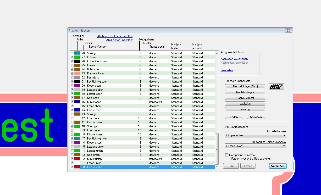

a.) Du mußt zunächst ein gefülltes Rechteck um den Text auf der
Löschebene 14 zeichnen. Das macht erst mal alles Kupfer weg.
b.) Danach verschiebst Du den bisherhigen Text auf Kupfer Ebene 15,
damit wird der Text als Kupfer sichtbar.
c.) Danach ziehst Du nochmals ein Rechteck auf Lötstop Ebene 18. Das
entfernt Dir den Lötstopplack
Viele Grüsse, Jupp
Gast #6784188
Oh je, besser vorher alles lesen
Dachte in der Eile, Du willst den Text in Kupfer lesbar machen und dann
Lötstop weglassen, damit er besser lesbar wird.
Das mache ich gelegentlich, dann ist der Text Zinn-silbrig und viel
besser lesbar als durch den Lötstoplack hindurch.
Wenn Du nur den Text aus dem Lötstopp aussparen willst, dann passt das
was Du schon hast. Die Grösse ist aber schon recht klein, erwarte keine
Wunder.
Gruß, Jupp

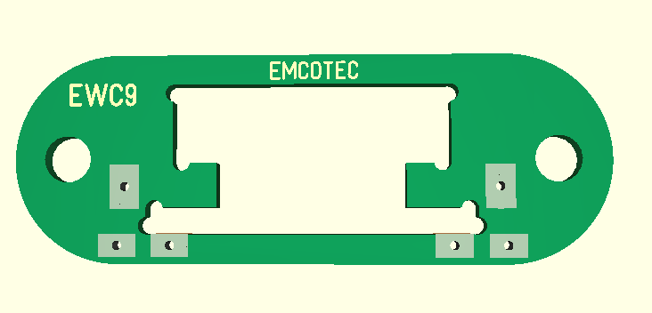

Gast #6786105
Ich melde mich noch einmal-mir fehlte die Zeit zum antworten.
Leider werde ich aus Deiner Frage nicht schlau.
Meine Idee ist im Anhang.
In der 3D Vorschau sieht es soweit ganz gut aus.
Wenn Du eine finale Vorschau möchtest-lade die Datei z.B. bei
aisler.net hoch und schau Dir das an.
