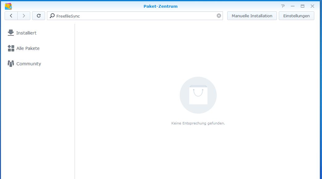

Andreas B. schrieb: > Nimm FreefileSync (https://freefilesync.org/) und denk nicht mehr drüber > nach. ;-) Das Programm wurde im Paket-Manager nicht gefunden!!! (Siehe Anhang) Was meinst Du wohl warum ich den Link angegeben habe?
#6781441
Andreas B. schrieb: > Was meinst Du wohl warum ich den Link angegeben habe? Weil es keine SPK File für meinen NAS gibt, der signiert usw. ist? Falls Du etwas aus dem Repo nehmen willst: Mit unison-gtk habe ich auch gute Erfahrungen gemacht. Sorry, vergiss es. Ich nahm an, Du wolltest mit dem Desktop das NAS synchronisieren.
