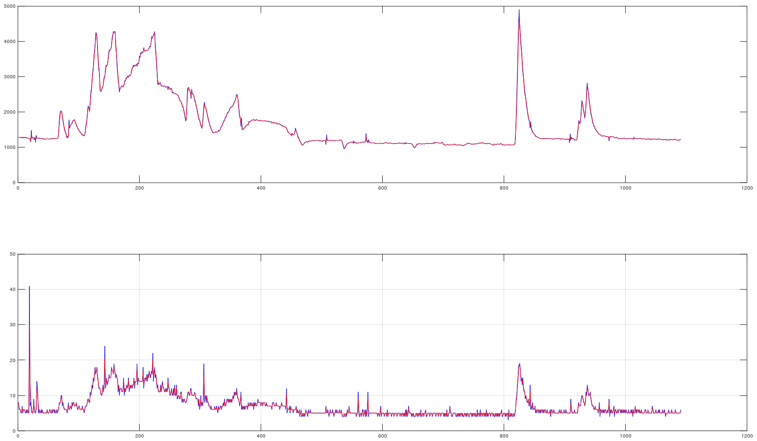

ich messe mit einem Raspberry Pi eine Drehzahl indem ich Interrupts
zähle und dann auf U/Min umrechne. Anbei ein beispielhafter Verlauf der
Drehzahl (oben) und der Interrupts (unten). Das Problem ist, dass die
Messwerte sehr stark zappeln. Ich glaube das kommt daher, dass man von
einem sehr kurzen Zeitraum in dem man die Interrupts zählt (ca. 100-150
ms) auf eine Minute hochrechnet. Der Intervall muss aber kurz sein, da
ich eine flüssige Anzeige möchte. Aber ein Interrupt mehr oder weniger
macht dann in U/Min viel aus.

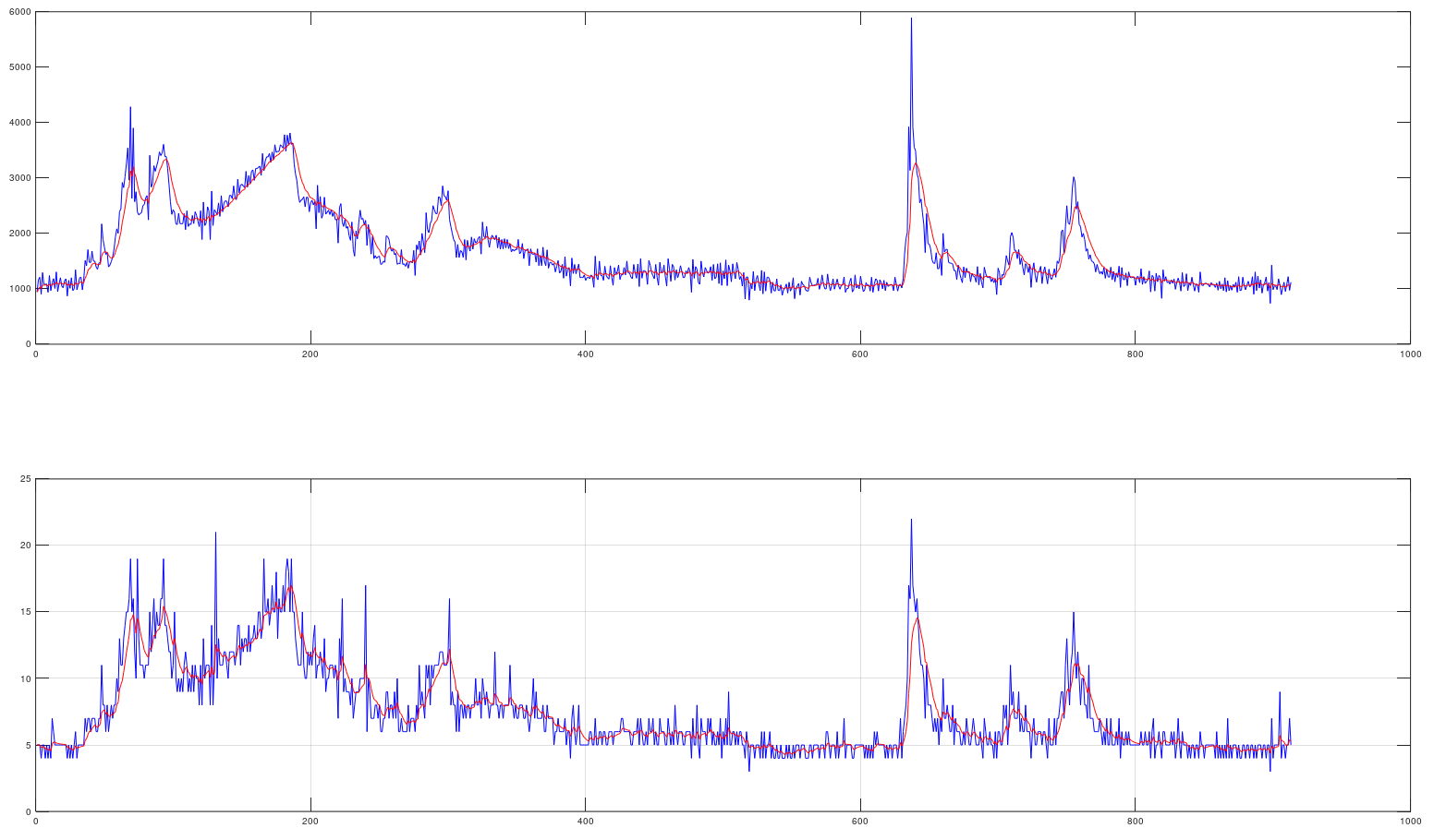

Ich habe versucht das ganze mit einem Tiefpass zu glätten. Sowohl die
Drehzahl selbst, als auch die Interrupts. Allerdings wird das Ganze viel
zu träge bevor das Signal genug geglättet ist.
Gibts da eine zielführendere Methode der Signalfilterung? Oder
vielleicht überhaupt einen anderen Ansatz?
Vielen Dank und schönen Abend noch!
Gast #6784083
SP90 schrieb:
> Anbei ein beispielhafter Verlauf der Drehzahl (oben) und der
> Interrupts (unten).
Jetzt fehlt nur noch eine vernünftige Zeitachse, um beurteilen zu
können, wie die Dynamik der Daten in Relation zu deiner gewünschten
Zeitauflösung steht. Was verwendest du als Interruptquelle?
Und warum zählst du nur die Interrupts, statt jedem Interrupt einen
Timestamp zuzuordnen?

Gast #6786539
und vielen Dank für die zahlreichen Antworten. Ich werd versuchen das
genauer zu erklären bzw. drauf einzugehen.
Mein Programm ist in C# programmiert und läuft als UWP auf Windows IoT
am Raspberry. Ich verwende einen DispatcherTimer um die GUI zu
refreshen. Der ist nicht allzu genau, muss er dazu aber auch nicht.
Daher kommt mein Intervall von ca. 100-150 ms. Daher läuft eine (genaue
bzw. genauere) Stopwatch. Diese misst die Zeit zwischen den Timer-Ticks
und wird mit jedem Tick wieder auf Null gesetzt und gestartet. Aus
dieser Zeit und den Interrupts wird die Drehzahl in U/Min berechnet.

Ja stimmt, die Zeit würde nicht schaden. Da aber der Intervall in etwa
konstant ist würde sich die Achse nur als ganzes dehnen oder stauchen.
Die Aufzeichnung war nur gedacht zur Bestimmung der Dämpfung des
Tiefpassfilters. Werde ich noch ergänzen.

ich hab jetzt mal die Software umgeschrieben und das Ergebnis schaut
schon mal gut aus :)
Vorher hatte ich in der Interrupt-Methode ja nur einen Zähler
hochgezählt. Die Stopwatch lief im Timer der GUI. Die hat eigentlich nur
die Zeit der Timer-Ticks gestoppt, in denen die gezählten Interrupts
ausgeweret wurden. Jetz konnte es aber sein, dass während eines Ticks
genau 5 Interrupts gezählt wurden oder mann schon kurz vorm sechsten
war. In beiden Fällen aber immer nur 5 Interrupts, aber mit
unerschiedlichen Zeiten. Das war der Fehler. So hat man quasi bis fast
einem Interrupt unterschied und das war genau das gezapple um die ca.
200 U/min.
Jetzt läuft die Stopwatch in der Interrupt-Methode und wird mit jedem
Interrupt neu gestartet. Also die Dauer seit dem letzten Interrupt wird
gemessen und aufsummiert wie die Interrupts selbst. Das Ergebnis hab ich
angefügt. Mit einem leichten Tiefpass schaut das schon mal gut aus,
obwohl ich noch weitere Test machen muss. Bei den Interrupts scheint es
manchmal ausreßende Spitzen zu geben, aber das muss von der Hardware
kommen.
Sicherlich stimmt das was ihr über die Fähigkeiten der Hardware und des
Betriebssystems schreibt, aber erstmal scheint die Messung genau genug.
Ich werd mich aber doch noch mit den anderen Filtern beschäftigen. Die
sind durchaus interessant können auch nochmal nützlich sein...
LG

SP90 schrieb:
> Also die Dauer seit dem letzten Interrupt wird gemessen und aufsummiert
> wie die Interrupts selbst. Das Ergebnis hab ich angefügt. Mit einem
> leichten Tiefpass schaut das schon mal gut aus, obwohl ich noch weitere
> Test machen muss. Bei den Interrupts scheint es manchmal ausreßende
> Spitzen zu geben, aber das muss von der Hardware kommen.
