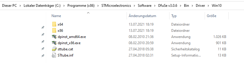

ich möchte gerne die Firmware meine T-Motion/ softRF Dongles (STM32 S76G
Lora Chip) flashen bzw updaten.
https://de.aliexpress.com/item/4000571051141.html

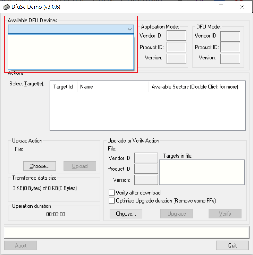

Leider wird mein Dongle im Windows Gerätemanager nur als "STM32
BOOTLOADER" erkannt, anstelle eines "STM Device in DFU Mode".
Ich benutze DfUse Demo - dort taucht das Gerät leider nicht auf, siehe
Screenshot
Hat jemand einen Tip?

hm die "originale" Anleitung, den Dongle mit DfuSe zu flashen gibt es
hier:
https://github.com/lyusupov/SoftRF/wiki/AcSiP-S7xG-flashing-instructions
hier wird die .dfu Datei verwendet.
a) kann mir jemand sagen, welchen Treiber es hier bedarf?

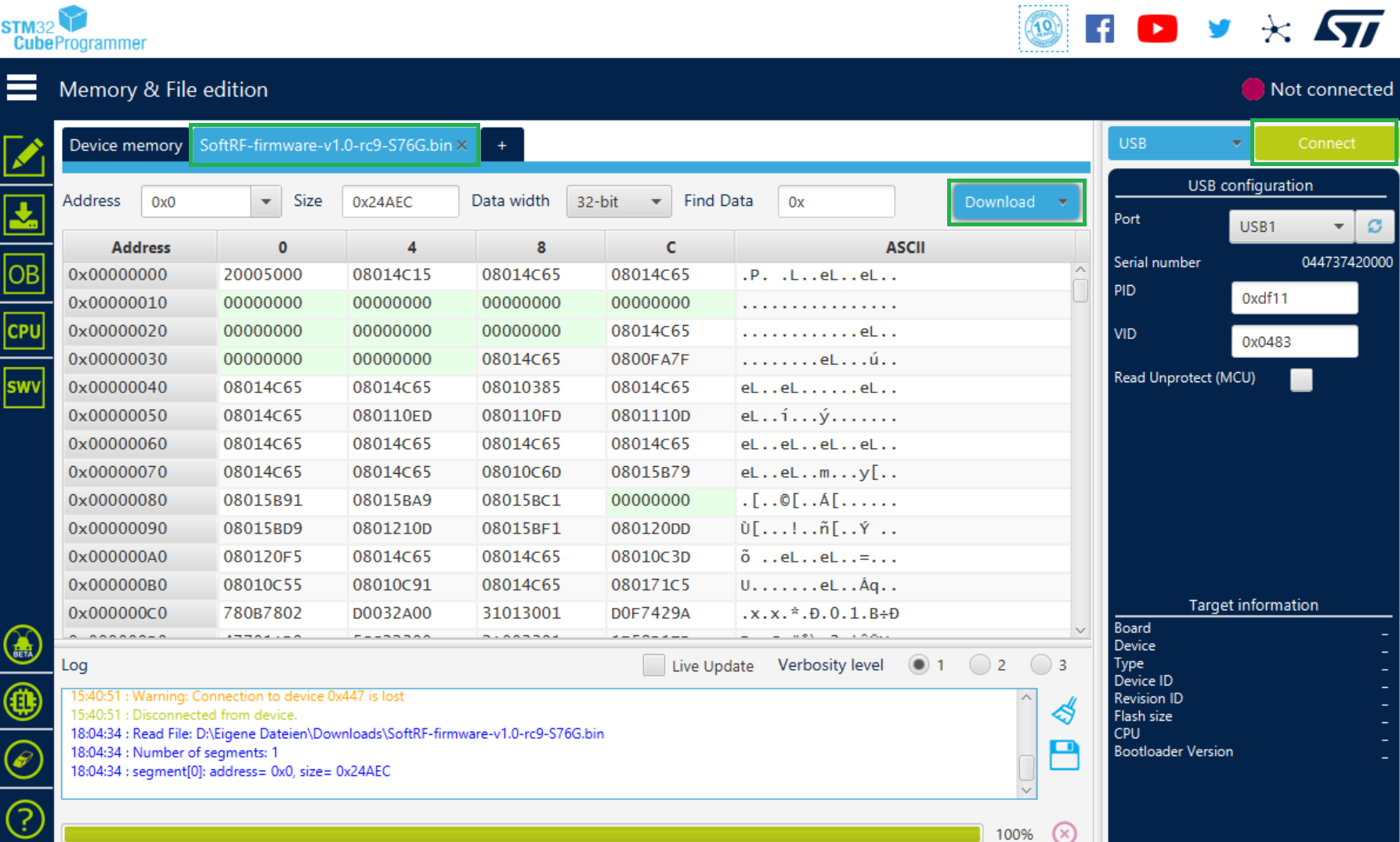

b) ode evtl. erklären, wie ich das Firmwareupdate mit CubeProgrammer
mache?
Sorry bin sehr neu in dem Topic

Persönliche Seite #6787189
Treiber aktiv im Gerätemanager austauschen.
Wo du ihn findest sagt das Bild von oben.
CubeProgrammer kann mit den dfu-Dateien nichts anfangen soweit wie ich
das mitbekommen habe.
Eine BIN/HEX/ELF sollte es für Cubeprogrammer schon sein.
Am besten sparste dir den Spaß mit dem Treiber-Wechsel und nimmst gleich
die BIN.
https://github.com/lyusupov/SoftRF/tree/master/software/firmware/binaries/STM32/S76G
Bootest auch im DFU-Modus.
Und findest das Gerät dann im Cubeprogrammer unter USB-Mode.
Auf lange Sicht kannste dir mal einen SWD-Programmer (der auf fast jedem
Discovery dabei ist) besorgen.

Ich aktiviere den DFU Modus am Device (STM32MCU), öffne
STMCubeProgrammer, klicke rechts auf "connect". Dann wähle ich das .bin
File der Firmware aus und klicke auf "download".
Frage: Warum wird dies "download" genannt, wenn ich doch eigentlich eine
Firmware auf das Device flashe?
Gibt es etwas, was ich hier noch beachten sollte?
