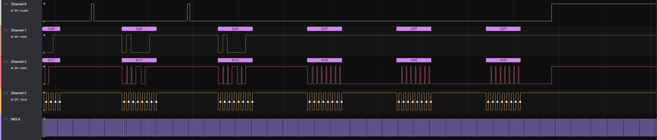

ich versuche gerade einen MCP3561 ADC auszulesen. Der ADC ist über ein
IsoSPI-Interface (LTC6820) mit dem Master verbunden. Daher kann ich die
Interruptleitung nicht verwenden und muss pollen.
Ich nutze den ADC, weil er eine CRC Prüfsumme an die Daten anhängt (Ist
eine Anforderung).
Nun zu dem Problem. Ich setze beim Start die Konfigurationsregister

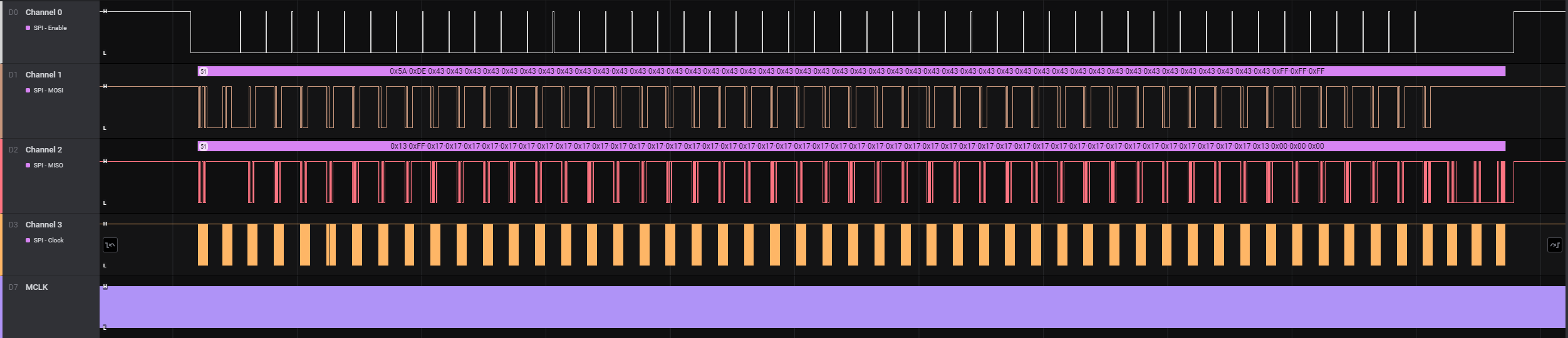

(Bild 1). Dabei nutzt der ADC seine interne Clock (Die auch
funktioniert, vgl. Bild 3, Kanal 7. Frequenz = 4,2 MHz).

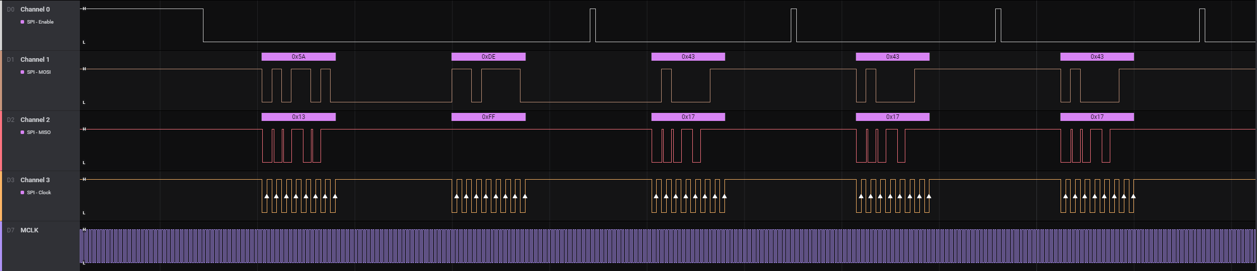

Ich setze dann periodisch das Mux-Register, gefolgt von Incremental
Read-Kommandos ab Adresse 0 (ADCDATA) (Bild 2). Das mache ich so lange,

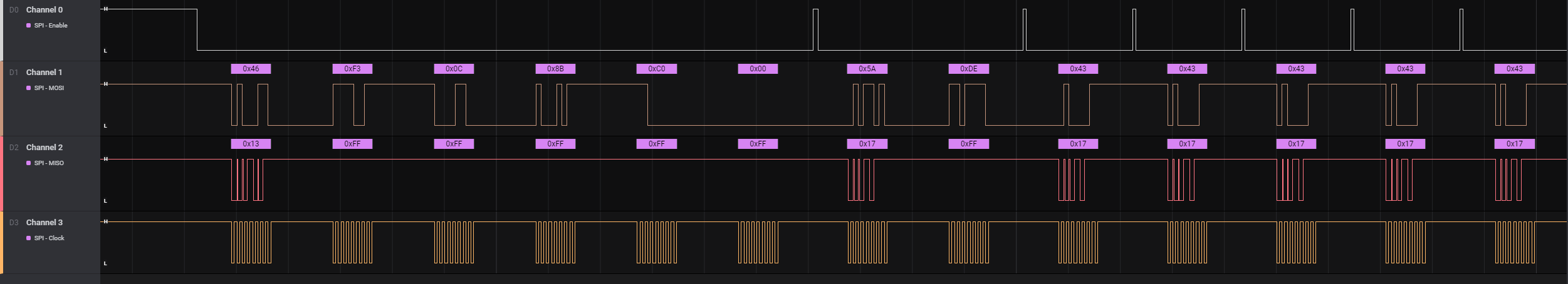

bis das Bit /DR_STATUS (Data ready) im Status-Byte 0 ist (Bild 4).
So wie ich das Datenblatt verstehe, sollte der ADC mit der gesetzten
Config selbstständig Messungen durchführen.
Zum testen setze ich den Mux auf die interne Temperaturmessung, um
Fehler von Extern auszuschließen. Aber das Ergebnis ist eigentlich immer
dasselbe.
Der gelesene ADC-Wert ist immer 0.
Aufgrund der Tatsache, dass es teilweise über eine Millisekunde dauert,
bis das /DR_STATUS Bit auf 0 springt, gehe ich von einem
Konfigurationsfehler aus.

Hallo Luca,
spontan, ohne Deinen Code durchgegangen zu sein: Ich hatte mit dem
verwandten 3564 ein ähnliches Problem. Es lag letztendlich daran, dass
der ~IRQ-Pin im High-Z-Mode einen Pull-Up benötigt. Hatte ich zunächst
im Datenblatt, Section 3.4, überlesen. Vielleich liegts daran?
Hier
(https://stackoverflow.com/questions/62436715/adc-mcp3561-not-returning-conversion-values
, versteckt im Post unter der Antwort) wurde ein ähnliches Problem u.a.
wohl auch so behoben.
VG
Roderick
OP
Hallo Roderik,
das kann tatsächlich das Problem sein. Der IRQ Pin ist aktuell
unbeschaltet. Steht tatsächlich explizit im Datenblatt, dass der einen
Pullup braucht. Klarer Fall von RTFM mal wieder...
Ich hatte in der Zwischenzeit sogar Kontakt mit Microchip. Dort hat man
meinen Code getestet und keinen Fehler festgestellt. Hab dann
letztendlich eine andere Lösung gefunden.
Ich probiere das die Tage mal aus. Dann kriege ich die ADCs, die hier
jetzt rumliegen, vielleicht doch noch verbaut. ;-)
