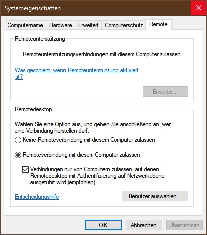

Hallo Forum.
Ich habe einen PC mit Windows 10 pro  der 24/7 an ist. Dort läuft eine
Software zum Steuern überwachen meines microcontrollers übers Netzwerk.
Ich greife mittels Handy Tablet Android auf diesen PC via remote Desktop
zu.
Das läuft auch sehr gut und ich kann diesen über Touch steuern regeln.
Beim Einloggen kommt aber eine Wahrung das das Zertifikat nicht
vertrauenswürdig ist und dieses in 145 Tagen abläuft.
Jetzt bin ich bei Tag 133.
Ich kann die Warnung ignorieren und "Meldung nicht mehr anzeigen"
anwählen.
Ist das klug? Kann ich mich nach 145 Tagen wirklich nicht mehr
verbinden?
Oder kann ich die Meldung ignorieren?
Nur ich habe Zugriff auf den PC und auch nur lokal..
Danke
Gast #6793156
Icke ®. schrieb:
> Der Rechner verwendet ein selbstsigniertes Zertifikat, das nach
> Ablauf
> automatisch erneuert wird. Wenn du deinem PC vertraust, kannst du die
> Warnung getrost ignorieren.
Die Zertifikate sind dazu da, dass sich ein PC als rechtmäßig gegenüber
dem Client authentifizieren kann.
Ignoriert man die Zertifikate in einem öffentlichen Netz oder größeren
Firmennetz, dann hätte ein Man in the Middle Angreifer leichtes Spiel.
@TS
Vergleiche die Fingerprints des selbstsignierten Zertifikats lokal auf
dem PC mit dem, was dein Client Gerät anzeigt. Sind sie identisch, dann
kannst du das Zertifikat akzeptieren.
Alternativ dazu könntest du dir auch ein CA einrichten und das
Zertifikat damit signieren und dann den Public Key des CA auf deinen
Client Geräten installieren.

Gast #6793240
> Ablauf
Ok. Das wäre meine Frage.
Der PC hat ein eigenes Netzwerk und ist nicht mit anderen Geräte am
Switch Verbunden.
Ich hab auch ein eigenen Router für diese Wlan.
Also um Risiken mache ich mir keine Sorgen.
