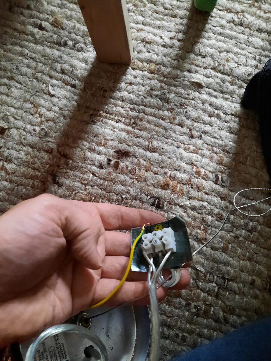

ich habe bei einer Deckenlamoe eine verwirrende Anzahl an Kabeln...
So gibt es drei Kabel, von denen aber nur zwei in die Lüsterklemme
passen, weil in der Mitte noch ein Metallstecker drinhangt. Zudem gibt
es ein Erdungsksbel mit Öse. Nun weiß ich ehrlich gesagt nicht, welche
Kabel wohin gehören, könnt Ihr mir weiterhelfen? Danke!

Danke! Das heißt, der mittlere müsste da trotz dieses Metallteils da
noch irgendwie reinbekommen können? Und wo muss ich den grüngelben
anschließen?

Die Zuleitung kommt von da wo der Zeigefinger ist.
Das Metallteil erdet das Gehäuse, wenn du es wieder zusammenbaust, der
dürfte ja wohl mit dem Ring auf deinem kleinen Finger verbunden sein.
Der bunte Draht muss auch noch mit an den PE, entweder auf dem
Zuleitungsende oder (da er auch einen ring hat) an eine Gehäuseschraube,
oder die Bodenplatte.
Entweder gehört das nicht zusammen, oder du hast was aufgemacht was
nicht hätte sein müssen, oder es fehlt noch ein nicht sichtbares Teil.
Die Klemmplatte auf deiner Hand muss man z.B. normal nicht abnehmen
Jedes Metallteil muss sehr gut leitfähig mit PE verbunden sein, sonst
bringt sich damit im Fehlerfall einer um!
Lass im Zweifel lieber einen Profi ran!
