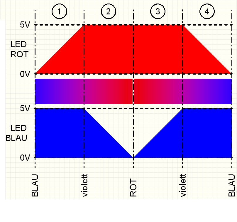

ich möchte 2 Leds über PWM dimmen.
Eine LED ist rot und die andere ist blau. Nun soll von blau über lila
nach rot übergeblendet werden.
Da mein µC (Atmel At90S2313) nur einen PWM Pin hat, möchte ich das über
software steuern.
Kann mir jemand sagen, wie man das in Basic programmiert oder zumindes
prinziepjell?
Ich habe leider nicht´s finden können! Überall steht, wie man die PWM
Pinns ansteuert, aber nirgend wo steht wie man beliebige Pinns mit PWM
ansteuert.
vielen Dank,
Tobias

von Tobias X. (tobiasblome)
Danke HanneS, das ist doch mal eine Auskunft!
Und damit die Led automatisch langsam abgedimmt wird nehme ich wohl
einen 2.timer oder? Dann ist nur noch die Frage, wie ich es schaffe,
das z.b. die blaue Led 100% leuchtet und so lange wartet bis die Rote
auch mit 100% leuchtet und erst dann runter dimmt wärend die Rote
wartet (hab das Bild noch mal drangehängt).
Die Version von johnny.m hab ich noch nicht verstanden... dann macht
die eine Led immer das Gegenteil von der ersten? Dann habe ich aber
nicht, das eine auf 100% ist wären die ander hoch dimmt...
Tobias
jain...
wenn es nicht viel aufwändiger ist würde ich gerne Lila bei 100% rot
und 100% blau wegen der Helligkeit (2x100% ist heller als 2x50%).
1.Zeile Rot
2. Blau
3. beide zusammen
0%  rot  --dimmt hoch-100%rot/// bleibt so-100%rot ///bleibt so-100%r
100% blau--beibt so---100blau///dimmt runter-0%blau///dimmt ho100
BLAU-------------------LILA  ///LILA-----------ROT ///

Timer1 = 65534                           'Starte bei 155
Enable Interrupts                      'erlaube Interrupts
On Timer1 Ontimer1overflow       'Timer1-Interruptroutine deklarieren
'    LCD Parametrieren
  Dim Sresult As String * 40 At &H64 Overlay
 Config Lcd = 40 * 2
Config Lcdpin = Pin , Db4 = Portb.4 , Db5 = Portb.3 , Db6 = Portb.2 ,
Db7 = Portb.1 , E = Portd.6 , Rs = Portb.0
 Cls
 'Cursor Off Noblink
'Hauptprogramm
 Do
 cls
 Lcd "Z 1: "
 Lcd Zähler1
 Lcd "  Z 11: "
 Lcd Zähler11
 If Zähler1 < Zähler11 Then
      Portd.0 = 1
    Else
      Portd.0 = 0
 End If
 Loop
'Sprungmarken
Ontimer1overflow:                        'Timer0-Interruptroutine
'Zähler 1 von 0 - 100       SCHNELL!!!
 Incr Zähler1                            'um 1 hochzählen
 If Zähler1 = 20 Then
 Zähler1 = 0
 End If
 'Zähler 11 von 0 - 100    langsam
 If Zähler11 = 20 Then
 Zähler11merker = 1
  End If
 If Zähler11 = 1 Then
 Zähler11merker = 0
 End If
 If Zähler11merker = 0 And Zähler1 = 0 Then
 Incr Zähler11                              'um 1 hochzählen
 End If
 If Zähler11merker = 1 And Zähler1 = 0 Then
 Decr Zähler11                              'um 1 runterzählen
 End If
Return
von Hannes L. (hannes)
Du hast in Deiner Timer-ISR kein Timer-Reload. Der Timer braucht daher
(außer beim ersten mal) immer 65536 Takte bis zum Überlauf.
Bei Verwendung des 16-Bit-Timers bietet sich der Compare-Interrupt mit
CTC-Mode an, da wird der Timer beim Erreichen des
Compare-Register-Wertes auf 0 gesetzt und der Interrupt ausgelöst.
Wenn es unbedingt der Überlauf-Interrupt sein soll, dann nimm doch den
8-Bit-Timer, da geht Reload schneller weil nur 8 Bit erforderlich ist.
timer reload?
also in der unterroutine einfach "Timer0 = xxx" gleicher wert wie in
der configuration?
>den 8-Bit-Timer, da geht Reload schneller weil nur 8 Bit >erforderlich
ist.
Welchen Interrups würdes du empfehlen? gibt es einen der
schneller/öfter kommt als der Überlauf-Interrupt?
Tobias
P.S. die LED blinkt immer noch...:-(
'PWM über Zähler
'Konfiguration µC:
$regfile = "2313def.dat"                  'AT90S2313-Deklarationen
$crystal = 3686400                      'Quarz: 3.6864 MHz
'Variablen
Dim Zähler1 As Byte
Dim Zähler11 As Byte
Dim Zähler2 As Byte
Dim Zähler11merker As Byte
' Ein- und Ausgänge
'Pin Eingang/Ausgang 1024
'Ddrd = &B0000011                      'Ausgang LED1&2
 Ddrd = &B1011011
Portd. 0 = 1
  Portd. 3 = 1
  Portd. 4 = 1
Config Timer0 = Timer , Prescale = 8
'3686400/1024/101 = 35,644Hz
Enable Timer0
Timer0 = 219                         'Starte bei 155
On Timer0 Ontimer0overflow       'Timer0-Interruptroutine deklarieren
'    LCD Parametrieren
 Config Lcd = 40 * 2
 Cls
 'Cursor Off Noblink
'Hauptprogramm
 Do
 Cls
 Lcd "Z 1: "
 Lcd Zähler1
 Lcd "  Z 11: "
 Lcd Zähler11
 If Zähler1 < Zähler11 Then                     'richtig
      Portd.0 = 1
    Else
      Portd.0 = 0
 End If
 Loop
'Sprungmarken
Ontimer0overflow:                   'Timer0-Interruptroutine
Timer0 = 219
 If Zähler1 = 99 Then
 Zähler1 = 0
 End If
 'Zähler 11 Von 0 - 100 Langsam!!!
 If Zähler11 = 99 Then
 Zähler11merker = 1
  End If
 Zähler11merker = 0
 End If
 End If
 End If
Return
Wie schnell/oft ein Timer-Interrupt "kommt", bestimmt einzig und
allein der Programmierer. Dabei muss er natürlich die vorhandenen
Ressourcen im Auge behalten. Er kann einen Interrupt, der 300 Takte
dauert, nicht alle 100 Takte aufrufen wollen, denn da ist der Interrupt
ja noch nicht fertig.
Also ist das erste Gebot: Interrupt-Service-Routinen so kurz wie
möglich halten. Dann kannst Du ermitteln, wie lange (wieviele Takte)
die ISR dauert. Daraus kannst Du dann ableiten, wie oft Du den Timer
maximal einen Interrupt auslösen lassen darfst.
Nun meinst Du sicherlich, dass es Dir schwerfällt das in BASCOM zu
ermitteln. Da hast Du recht, deshalb verschmähe ich ja auch BASCOM und
programmiere in ASM, da ist der Umgang mit der Hardware nämlich völlig
durchschaubar. Da Eiert man nicht rum, sondern sieht, was man macht.
Bei einer Software-PWM, deren Frequenz möglichst hoch sein soll, ist es
unabdingbar, die ISR extrem kurz zu halten. Denn sie soll ja möglichst
oft aufgerufen werden. Wie oft das geht, hängt von der Effizienz der
Programmierung ab. Kann ich es mir leisten, in der ISR mit
Exklusivregistern zu arbeiten, so erspare ich mir das Sichern und
Wiederherstellen der Inhalte der benutzten Register. Das ist in ASM
kein Problem, in BASCOM geht der Eiertanz aber los, den BASCOM sichert
gleich mal ungefragt in der ISR alle Register, was schonmal 128 Takte
kostet und 32 Bytes Stack. Die Timer-ISR in meinem ASM-Beispiel dauert
weniger als 60 Takte (geschätzt, jetzt wegen Faulheit nicht
nachgezählt), da würden die 128 Takte Registersicherung sich schon arg
auswirken. In diesen 60 Takten ist dann neben der Sicherung des SREG,
Timer-Reload, PWM-Erzeugung für 8 Kanäle auch noch die Entprellung von
8 Tastern mit drin.
Welchen Interrupt ich empfehlen würde, hängt davon ab, was der AVR für
Interrupts hat und was er sonst noch tun muss.
Beim AT90S2313 gibt es Timer0 mit Überlauf und Timer 1 mit Überlauf,
CompA, CompB und ICP. Jetzt kommt es auch noch darauf an, inwieweit man
das Datenblatt verstanden hat und mit den vorhandenen Features umgehen
kann. Meine ersten Programme nutzten daher erstmal nur den
Überlauf-Interrupt des Timer0. Dieser ist nämlich sehr einfach, gut zu
verstehen, und hat keine zusätzlichen Features, die man falsch
interpretieren könnte. Man setzt (auch in der ISR!) der Timer auf einen
Startwert (Reload) und lässt ihn bis zum Überlauf klappern. Da Timer0
nur 8 Bit breit ist, genügt zum Reload ein einziger OUT-Befehl, wenn
man den Reload-Wert in einem Exklusivregister vorhält. Beim 16-Bit
Timer sind das schon 2 Out-Befehle und 2 blockierte Register. Das würde
ich nur opfern, wenn ich die 16 Bit des Timer1 wirklich brauche.
Wenn ich aber weiß, dass ich keines der weiteren Features des Timer1
brauchen werde, dann kann ich den Compare-Interrupt des Timer1
verwenden. Der lässt sich nämlich mit dem CTC-Bit bei jedem Interrupt
automatisch löschen, was das Timer-Reload (Zeit in der ISR) spart.
Natürlich geht dabei die Möglichkeit verloren, gleichzeitig die anderen
Features des Timer1 zu nutzen, die man aber auch nicht immer braucht.
Mit dem Compare-Interrupt im CTC-Mode sparst Du also das Timer-Reload.
- Das ist in ASM ein großer Gewinn, zwei Takte eingespart, zwei Takte
schnellere ISR, bei 50 Takten 4% Performance-Gewinn... In BASCOM ist
das in Anbetracht der 120 Takte Registersicherung ein lächerlicher
Gewinn, den man unterm Strich nicht sieht...
Du hast nun die Möglichkeit, weiter mit dem Baukasten BASCOM
vorgefertigte Routinen zu Programmen zusammenzustellen und Dich über
den schnellen Erfolg freuen.
Oder Du beschäftigst Dich mit dem Datenblatt und dem ASM-Befehlssatz
und lernst, effiziente Programme zu schreiben. Der BASCOM-Weg ist der
leichtere, führt aber in die Sackgasse. Hardwarenahe effiziente
Programme sind damit nicht (oder nur mit extrem viel Hintergrundwissen
in BASIC und Assembler) möglich.

Also ich komme nicht weiter. Hat jemand einen Vorschlag wie ich die LED
schneller bekomme? Das einfach viel zu langsam!
Wenn ich die Version von johnny.m nehme habe ich dann auch das Problem
das die "PWM" zulansam ist?:
johnny.m:
Oder mit 2 Interrupts:
Im Compare-Interrupt-Handler wird die eine LED jeweils ein- und die
andere ausgeschaltet, im Overflow-Interrupt-Handler umgekehrt. Wenn man
den Compare-Wert jetzt kontinuierlich ändert, bekommt die eine LED mehr
und die andere weniger Saft ab.
Du hast zwei Compare-Interrupts. In Verbindung mit dem
Overflow-Interrupt kannst Du den Zählumfang begrenzen. Du müsstest
dazu
- im Overflow-Interrupt den Timer auf einen Wert 65536 minus Anzahl der
gewünschten Takte voreinstellen und beide Ausgänge einschalten. (Der
Timer klappert also immer nur die letzten Takte bis zum Überlauf)
- im CompareA-Interrupt den Ausgang 1 ausschalten und den (evtl. neuen)
PWM-Wert aus einer Variable in des CompareA-Register schreiben.
- im CompareB-Interrupt den Ausgang 2 ausschalten und den PWM-Wert in
das CompareB-Register schreiben.
- in der Mainloop die PWM-Werte in Deinen Variablen ggf verändern.
Somit kann Dein Timer1 langsamer laufen, denn er löst nur dann einen
Interrupt aus, wenn eine Schalthandlung vorzunehmen ist, also nur drei
Interrupts pro PWM-Periode (aber drei verschiedene).
Du möchtest bei 4MHz Quarz einen PWM-Zählumfang von 100 (100%)
realisieren. Also muss der Zählumfang des Timers auf die letzten 100
Takte begrenzt werden. Dir stehen dazu Vorteiler von 1, 8, 64, 256 und
1024 zur Verfügung. Damit könntest Du folgende PWM-Frequenzen
erreichen:
- VT    1: 4000000/100/1 = 40kHz (zu schnell, nicht genug Zeit für
           3 ISRs)
- VT    8: 4000000/100/8 =  5kHz (knapp, 800 Takte für 3 ISRs)
- VT   64: 4000000/100/64 = 625Hz (besser, 6400 Takte für 3 ISRs)
- VT  256: 4000000/100/256 = 156Hz (noch ok, 25600 Takte für 3 ISRs)
- VT 1024: 4000000/100/1024 = 39Hz (zu langsam)
Ich würde es zuerst mit Vorteiler 64 versuchen und bei Timing-Problemen
auf 256 umstellen. Gehen wir erstmal von 64 aus:
Alle 6400 Takte löst der Overflow-Interrupt aus. Dort wird:
- Timer1 auf 65536-100 gesetzt,
- Ausgang 1 und 2 eingeschaltet, falls deren PWM-Wert nicht 0 ist.
Bei Timerstand 65436 + n wird ein Compare-Interrupt ausgelöst. n steht
hierbei für den Tastgrad (0..99) der PWM (PWM-Wert der LED). Dies
geschieht im Raster von 64 Takten, aber nur zweimal (einmal pro Kanal)
innerhalb 6400 Takten. Die dabei auftretenden Verzögerungen der anderen
ISR-Abarbeitungen relativieren sich, Du willst ja schließlich kein
TV-Synchronsignal generieren, sondern nur zwei LEDs dimmen. In der
jeweiligen Compare-ISR (Compare1A und Compare1B) wird:
- die betreffende LED ausgeschaltet,
- auf den Timer-Startwert von 65436 der Tastgrad-Wert (0..99)
  aufaddiert und ins entsprechende Compare-Register geschrieben.
Ein "nosave" sollte nicht nötig sein, wenn doch, dann musst Du das
SREG und die in der ISR verwendeten Register von Hand sichern. Damit
kannst Du auch schnelleen Code realisieren, brauchst aber etwas
ASM-Wissen.
Ich denke, Dein Projekt mit nur zwei LEDs ist auch in BASCOM gut
realisierbar, bei drei LEDs wird es aber mangels dritter
Compare-Einheit verdammt eng...
