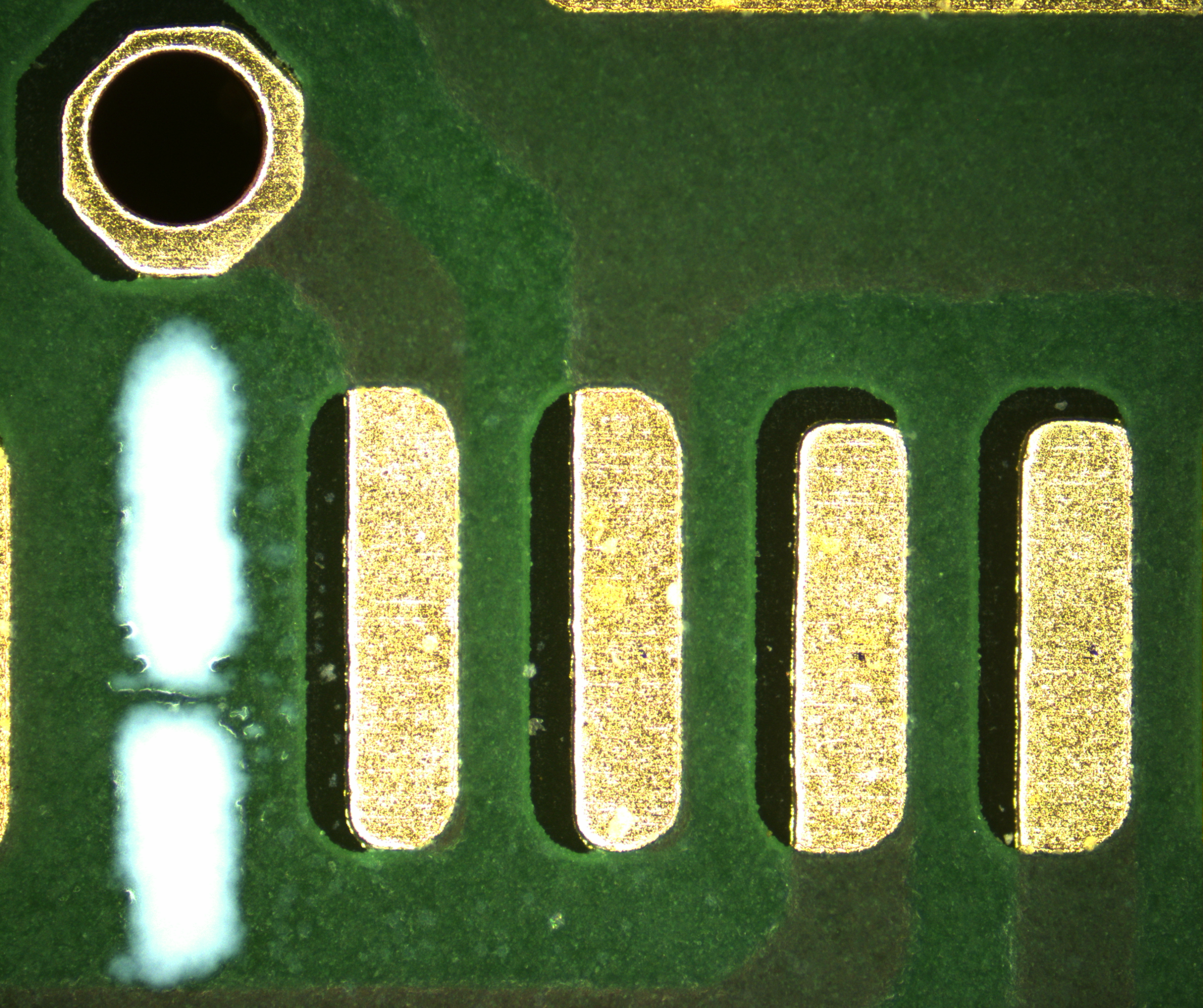

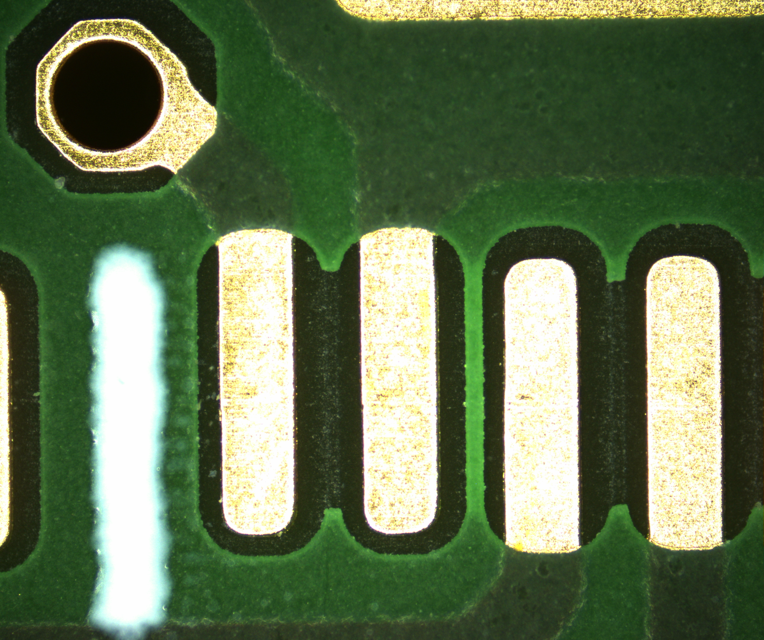

Gast #6799610
Per Luftpost geht so einiges, es kann aber auch sein dass meine Infos da
veraltet sind. Was aber brandneu ist, sind die zwei unterschiedlichen
Chargen von ein und den selben Gerber-Daten. Bei der zweiten sind die
Versätze zwar kleiner, dafür wurde aber einfach mal die
Lötstoppfreistellung hochgesetzt. 1 Pixel entspricht 1um, die Belichtung
war bei beiden Aufnahmen gleich.
