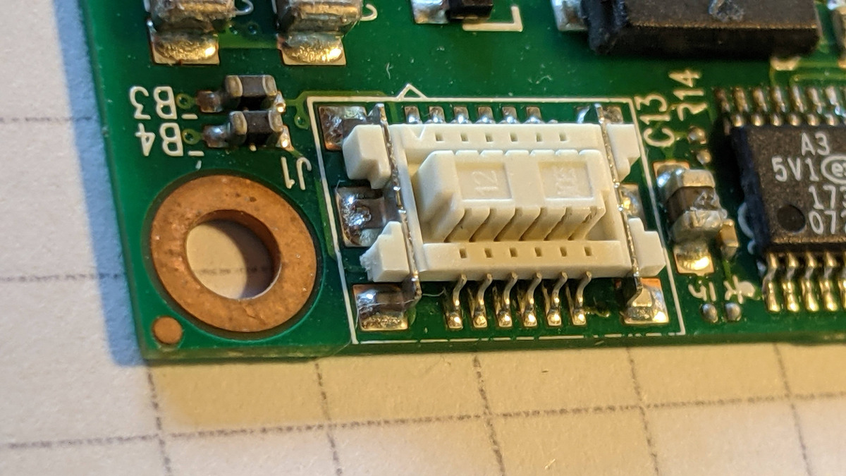

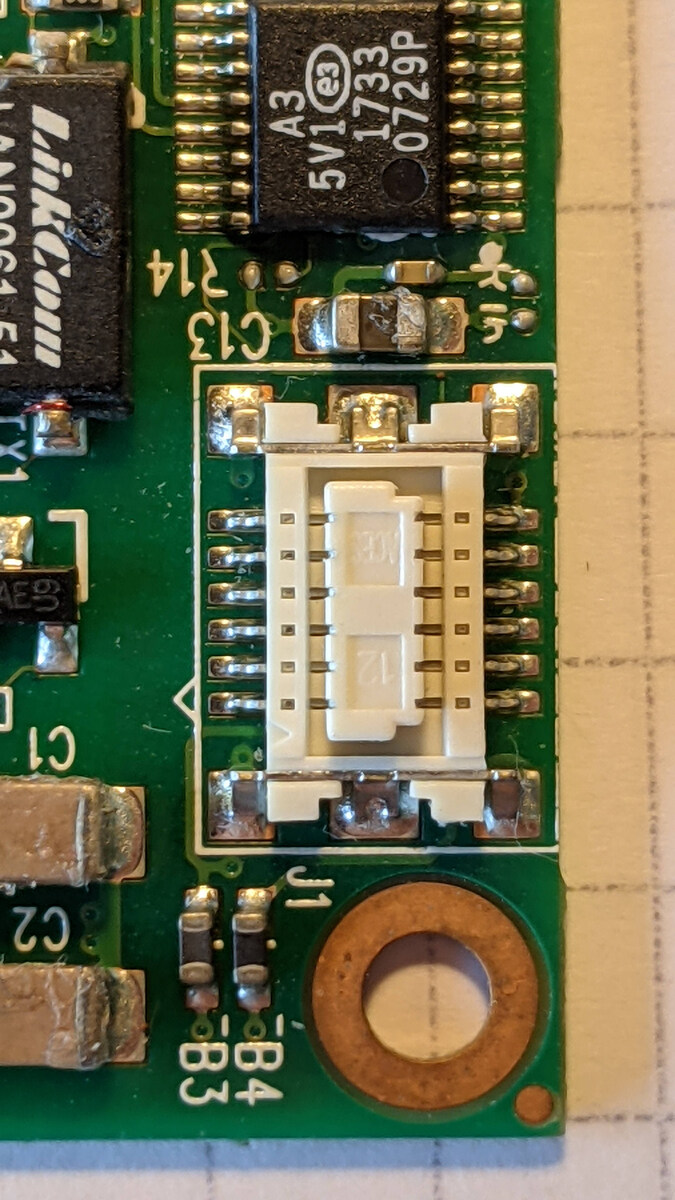

ich bin auf der Suche nach dem Gegenstück zu dem im Anhang abgebildeten
Board-to-Board-Connector. Leider ist meine Suche bislang erfolglos
geblieben, da ich den genauen Stecker noch nicht finden konnte und auf
dem Stecker selbst auch kein Herstellerzeichen zu finden ist.
Der Pinabstand ist ca. 0,7mm und es sind insgesamt 2*6 Pins vorhanden.
Der Stecker ist auf einem Modem-PCB (Delphi D40).
Vielleicht kann mir jemand von euch auf die Sprünge helfen. Evtl. auch
in der Richtung ob es ein fertiges Adapterboard auf 2,54 mm (z.B. für
ein Steckbrett) gibt.
