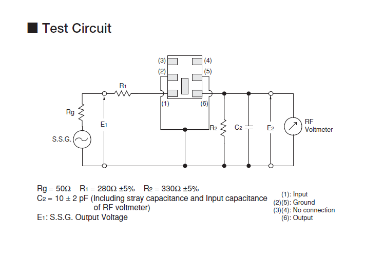

Ich möchte den Crystal Filter SFECF10M7HA00S0-R0 als 10,7MHZ Bandpass in
einem 50 Ohm-System benutzen. (Datenblatt:
https://www.mouser.de/ProductDetail/Murata-Electronics/SFECF10M7HA00S0-R0?qs=%2F%252BYoplLUB5gc6LC31nQHyw%3D%3D
) Da ich noch keinen Crstalfilter aufgebaut habe mach ich mir Gedanken
um die Anpassung.

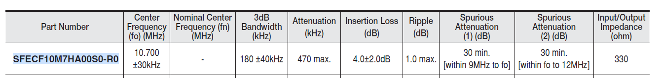

Im Datenblatt steht, dass er eine Impedanz von 330 eingangs- und
ausgangsseitig hat. Auch der Test Circuit ist dargestellt (siehe Bild).

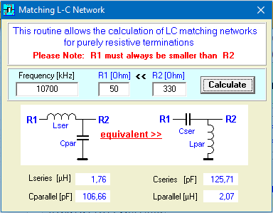

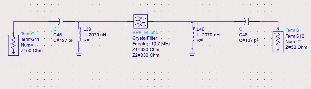

Allerdings dachte ich, dass ich 50 Ohm auf 330 Ohm mit einen
L-C-Netzwerk anpassen müsste (Beispielsweise C(seriell): 127pF und
L(parallel):2070nH) (siehe Bild).
Jetzt ist meine Frage was nun richtig ist (die Test Circuit Schaltung
oder die L/C Anpassung)? Auf anderen Seiten habe ich auch wieder andere
Möglichkeiten gefunden
https://www.murata.com/en-eu/products/filter/crystalfil/library/matching
Viele Grüße
Tom
Die Testschaltung ist für eine breitbandige Anpassung ausgelegt; sie
bewirkt aber auch zusätzliche Verluste - für die Messung spielt das
keine Rolle, weil sie herauskalibriert oder -gerechnet werden können.
Setzt man das Filter z.B. in einem Empfänger ein, versucht man
üblicherweise eine möglichst verlustarme Anpassung hinzubekommen. Dafür
ist die Methode mit L und C der bessere Weg.

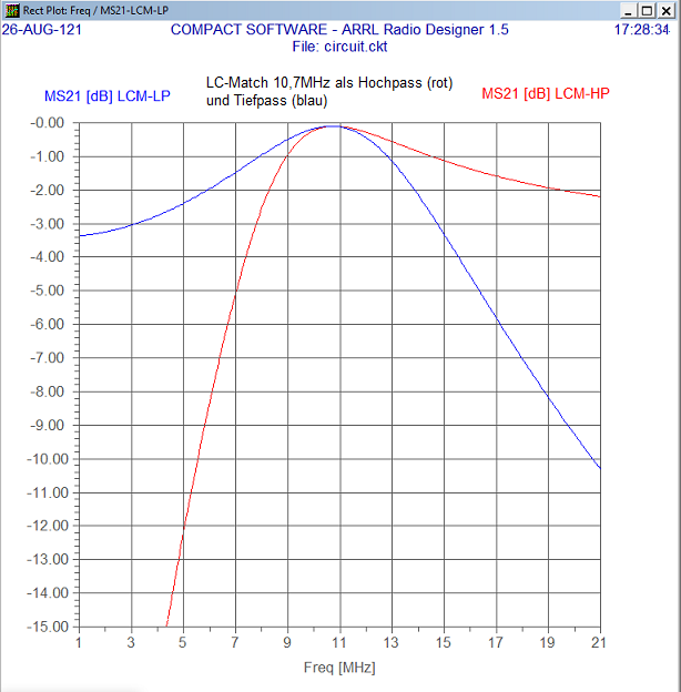

Das Verhalten bezüglich Nebenresonanzen des Filters ist unterschiedlich:
1) ist breitbandig, würde also Nebenresonanzen nicht bedämpfen
2) links ist ein Tiefpass, damit würden Nebenresonanzen bei höheren
Frequenzen gedämpft; rechts ist Hochpass, dämpft also Nebenresonanzen
bei niedrigeren Frequenzen.

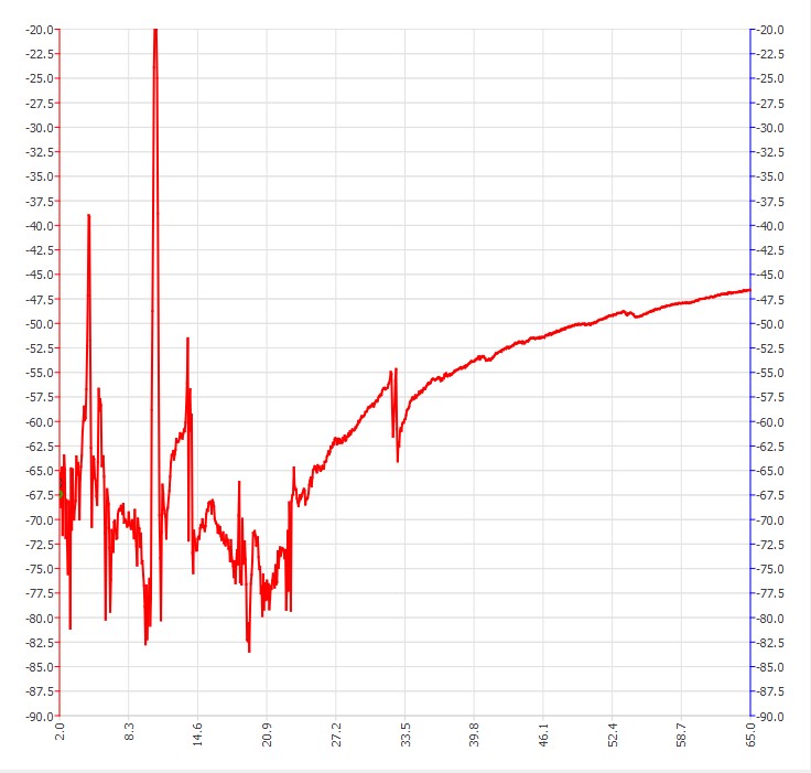

Ich hab mal einen Frequenzgang eines ähnlichen Filters zwischen 0.1 und
65 MHz beigefügt.

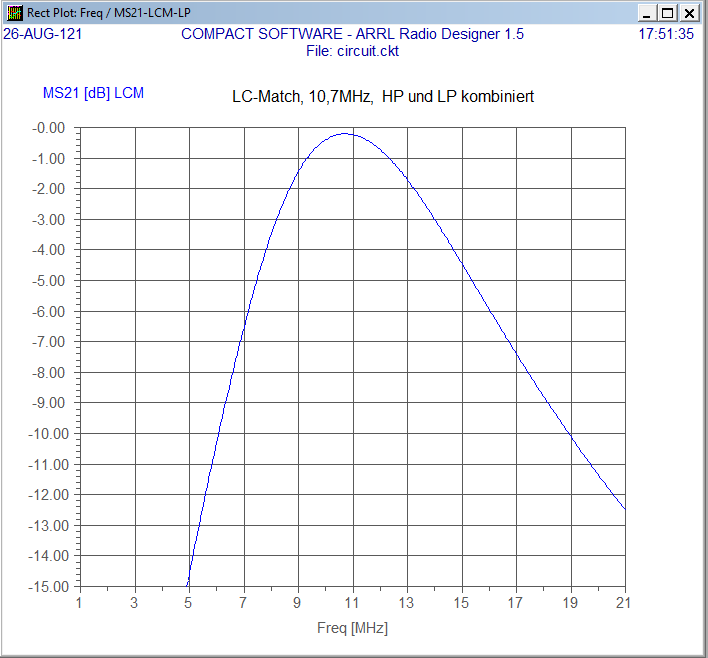

Nur zur zusätzlichen Info:
Ein LC-Match ist zwar etwas selektiver als eine Trafo-Anpassung, aber
nicht gerade berauschend. Das liegt daran, dass die vom
Übertragungsverhältnis abhängige Betriebsgüte Qb sehr gering ist. Bei
ü=6,6:1 ist Qb nur 2,5.
Anbei die Frequenzkurven für HP und TP (Qu der Spulen =100).
Man kann natürlich einen TP an einem Filterende mit einem HP am anderen
kombinieren - siehe zweites Bild.
