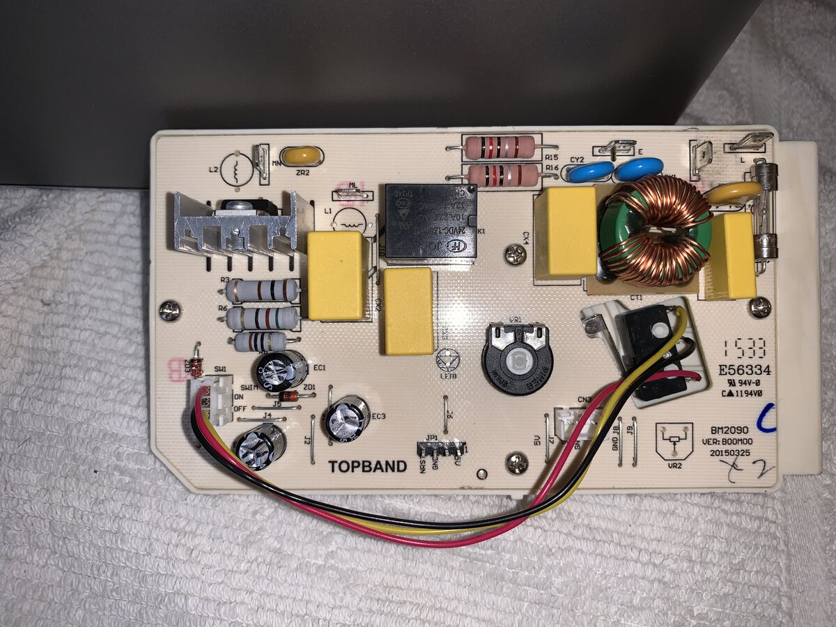

Hallo miteinander,
an meiner Küchenmaschine Profi plus scheint der Poti einen Weg zu haben.
Die Maschine geht nur für ein paar Sekunden an wenn man gegen den
Drehschalter klopft.
Auch der Widerstand am Poti lässt sich nur sporadisch messen.
Wie finde ich nun heraus, welchen Poti ich benötige.
Nach einigen Versuchen habe ich einen Wert von ca 4,7kOhm messen können
aber sicher bin ich mir da nicht.
Vielen Dank schon mal :)

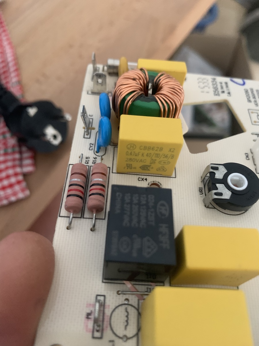

Ich sehe da noch ein Relais... auch so ein Kandidat, der Kummer bereiten
kann.
Genau, der schwarze Kasten im Foto oben ziemlich in der Mitte.
Den kannst Du mit einem Ohmmeter nicht wirklich durchmessen, weil er
unter Last ganz andere Eigenschaften haben kann. Weil die Küchenmaschine
sporadisch ging, gehe ich mal davon aus, dass die Spule vom Relais in
Ordnung ist. Aber die Schaltkontakte verbrutzeln gerne mal und das ist
mit dem Ohmmeter nicht sicher festzustellen.
Leider kann man den Zustand des Relais oft erst beurteilen, nachdem man
es ausgebaut und gewaltsam geöffnet hat.
Wenn Du die Küchenmaschine nachhaltig instandsetzen willst - der optisch
gute Zustand der Platine spricht dafür! -, dann ersetze das Relais. Die
sind nicht sehr teuer. Du könntest es natürlich vorab mit einem neuen
Poti erstmal probieren. Wenn Du eh bestellen musst, bestelle das Relais
mit. Kostet unter 2,00 Euro.

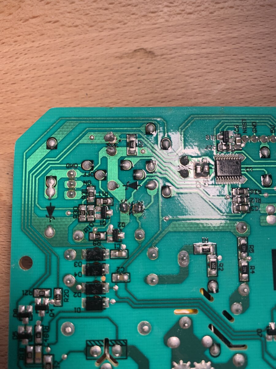

Der Austausch mit einem testpoti (andere Baugröße) brachte keinen
Erfolg.
Eine Lötstelle für einen Kondensator ist jedoch etwas komisch.
Könnte das zu dem beschriebenen Problem passen?
Mohammed F. schrieb:> Eine Lötstelle für einen Kondensator ist jedoch etwas komisch.
Das könnte mit dem Fehlerbild ganz gut zusammen passen.
Die Lötstellen sprechen dafür, das da schon mal alle drei Elkos
ausgetauscht wurden.

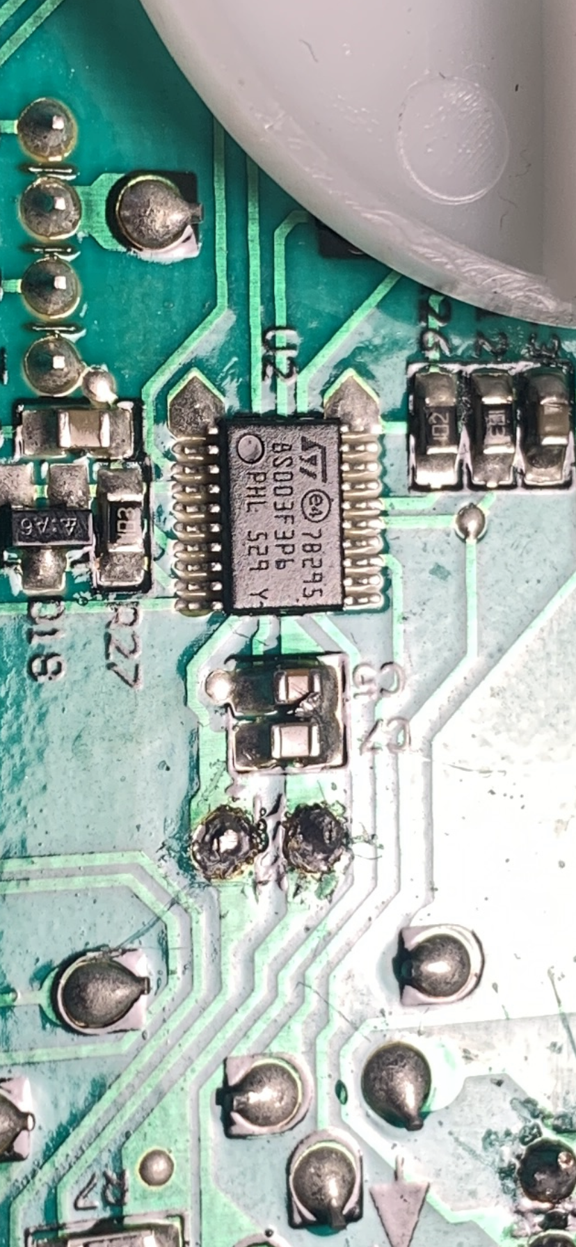

Tatsächlich gibt es noch ein wenig Hoffnung. Ich habe dieses gebrochene
Bauteil gefunden (Kondensator?)
Jetzt muss ich nur noch wissen was das für einer ist
Ist in der Nähe des Chips.
Mohammed F. schrieb:> Tatsächlich gibt es noch ein wenig Hoffnung. Ich habe dieses gebrochene> Bauteil gefunden (Kondensator?)
Ja, Keramikkondensator
Mohammed F. schrieb:> Jetzt muss ich nur noch wissen was das für einer ist
C5,C7 gehen wohl parallel auf den Elko EC3, in dem Fall dürften das dann
10nF bis 100nF sein. Spannungsfestigkeit dann auch solche nehmen was
auch der Elko hat oder auch besser noch drüber.
Johannes U. schrieb:> Sieht furchtbar aus, haste da was ausgeloetet?
Kann es sein, dass Dein Lötkolben die höheren Temperaturen für
bleifreies Lot nicht packt?
Der geht bis 400° das Lot wird bei Berührung unter einer Sekunde sofort
flüssig.
Dachte eher, dass er zu heiß ist
Der Kondensator EC3 ist 16V und hat 440 Mikrofarad.
Sollte ein 0805 Kondensator mit 50V und 100 nF völlig ausreichen oder?
Die linke Seite von C5 hat wohl doch keine Verbindung mit C7, die
Leitung geht außen vorbei. Sah beim ersten Blick nicht genau hin, Bild
hat an dieser Stelle auch ziemliche Licht-Reflektionen. Damit erstmal
vorsichtig mit den 100nF und schauen wo der Kondensator am IC
angeschlossen ist. (Ausmessen!)

es ist wohl ein Kondensator-Netzteil, welches dei Elektronik versorgt.
Da gehen gerne schon mal dei Kondensatoren eingangsseitig kaputt
(verlieren Kapazität). Da wird dann anschließend die Elektronik nix mehr
durchsteuern können (Relais)
Wegstaben V. schrieb:> es ist wohl ein Kondensator-Netzteil, welches dei Elektronik versorgt.> Da gehen gerne schon mal dei Kondensatoren eingangsseitig kaputt> (verlieren Kapazität). Da wird dann anschließend die Elektronik nix mehr> durchsteuern können (Relais)
Was bedeutet das genau?
Oder meinst du nur, dass der defekte Kondensator für das fehlende
schalten vom Relais verantwortlich ist?
Mohammed F. schrieb:> Was bedeutet das genau?
die Funktion eines Kondensatornetzteils ist z.B. in der Wikipedia
beschrieben:
https://de.wikipedia.org/wiki/Kondensatornetzteil
deine Schaltung dürfte ähnlich aussehen wie die im Wiki Artikel
beschriebene Schaltung.
In Kondensator-Netzteilen machen gerne mal die Eingangs-Kondensatoren
schlapp (Wiki: C1 = 150 nF/250V~)
verdachtsweise mal den Kameraden austauschen (ob deiner auch 150 nF hast
weißt nur du). Zur Not aus einer alten Energie-Sparlampe ausschlachten,
oder neuen besorgen
Mohammed F. schrieb:> Oder meinst du nur, dass der defekte Kondensator für das fehlende> schalten vom Relais verantwortlich ist?
wenn der Kondensator schlapp ist, kommen "hinten" aus dem
Kondensatornetzteil nicht die benötigten Volt raus, um das Relais
durchzuschalten (z.B. 12V)
wen man jetzt weiss, welche Spannung(en)
hinterm Netzteil vorkommen muss (müssen)
einfach dort (hinterm Netzteil) diese Spannung(en) einspeisen.
wenns dann läuft musst Du wohl nur diese gelben Klötze tauschen.
was Schalter der Microschalter?
(der mit den Leitungen nach "SW1" dran)
Welchen Mikroschalter meinst du genau?
Der Chip? Das weiß ich noch nicht ich habe mir das Datenblatt noch nicht
genau angesehen.
Der Ausgang des Netzteils scheint zur Spule des Relais zu gehen (24V)
Mohammed F. schrieb:> Der Ausgang des Netzteils scheint zur Spule des Relais zu gehen (24V)
.... und zur Spannungsversorgung des Controllers. Vermutlich 5V, die
"irgendwie geeignet" erzeugt werden aus dem was aus dem
Kondensator-Netzteil raus kommt.
Wenn dein Kondensatornetzteil schlapp gemacht hat, dann kommen da z.B.
anstelle von 25V nur noch 15V raus. Das Relais schaltet zuverlässig ab
18V, davor "mit klopfen" und widerwillig schon so halb bei 15V.
Deer Controller braucht nur minimal Strom, der wird wohl noch mit seinen
5V versorgt werden könen (welche dann aus den 15V anstelle aus 25V
generiert werden)
-_> Gelbe dicke Klötze auf der Platine tauschen, vorzugsweise CX4

Ich hoffe, dass die schon weiter oben beschriebenen Lötstellen
korrigiert wurden.
Der Schaltplan kann definitiv nicht stimmen. Ich vermute, dass der
0,47µF Kondensator zu wenig Kapazität hat. Schau genau auf die
Bezeichnung, da steht sicherlich sowas wie X2 drauf. Unbeding einen
baugleichen verwenden!
Manfred schrieb:> Leiterplattenpotis mit Steckachse sind weit verbreitet. Wer sagt Dir,> dass der Hersteller diese nicht auf eine angemessene Anzahl Betätigungen> ausgelegt hat?
Kann sein, dann hoffen wir mal dass der TO auch einen richtigen wieder
verbaut hat:
Mohammed F. schrieb:> Der Poti ist aber schon mal in Ordnung, gemessen und getauscht hatte ich> den schon
Gleichrichter sind Gleichrichter und keine Spulen.
Die Spule sind zwei Spulen, die Störungen zurück in die Steckdose
verhindern.
Hier ist nichts galvanisch getrennt.
Mohammed F. schrieb:> Noch mal eine Frage nebenbei: ich habe versucht, ein wenig über> Gleichrichter und Netzteile zu lernen.
Leider mit wenig Erfolg.
> Ist diese Spule der Gleichrichter
Natürlich nicht, der wird als Bauteil oder in Form einzelner Dioden auf
der anderen Seite der Leiterplatte sein.
> und kann an den Spulen die Spannung bei eingestecktem Stecker gemessen> werden, da die Kreise galvanisch getrennt sind?
Ich sehe keinen Netztrafo, die runde Spule dient der Entstörung.
Galvanisch getrennt ist da ganz sicher nichts und Dein gestern gemaltes
Schaltbild dürfte grob fehlerhaft sein.
Suche nach "Kondensatornetzteil", und da sind die X2-Kondensatoren der
Hauptgrund für Ausfälle.
Mohammed F. schrieb:> und dann kann nur noch der Mosfet defekt> sein meiner Meinung..
Ist es wirklich ein FET oder eher ein Triac?
Es gibt noch weitere Fehlermöglichkeiten. Deine Beschreibung, dass das
Relais brummt, deutet allerdings auf eine fehlerhafte Stromversorgung
hin.
Es ist tatsächlich ein Triac.
Diesen, und X1 mit 100nF würde ich noch tauschen und sonst bin ich mit
meinem Latein am Ende.
Finde auch keinen Schaltplan dazu
