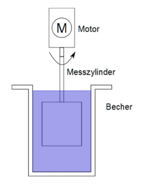

Ich bin auf der Suche nach einer Schaltung welche mir erlaubt einen
Servomotor mit 230V zu versorgen und diesen schaltbar zu betreiben.
Zusätzlich soll der Motorstrom gemessen und wiederum:
- einmal mechanisch auf einer Skala angezeigt werden
- und in einer anderen Variante digital auf einem Display angezeigt
werden.
Leider bin ich hier etwas überfragt...
Ziel des Ganzen ist es ein einfaches Gerätekonzept zu zeichnen.
Ich wäre sehr dankbar wenn mir hier jemand weiterhelfen könnte.
Danke!
Stefan

Es geht um die Viskosemessung einer Flüssigkeit. Der Motor treibt einen
Messlöffel an, welcher sich dann mit konstanter Geschwindigkeit in der
Flüssigkeit dreht. Der Strom im Motor korreliert mit dem Drehmoment und
dieses wiederum mit dem Widerstand am Löffel und lässt somit die Messung
der Viskosität zu.

Leider habe ich keinerlei Information zu Motortyp etc.
Alle Informationen befinden sich im Bild. Laut Herstellern von
Viscometern werden diese Geräte oft mit Servomotor hergestellt. Ich
denke für diese Aufgabe muss es ws. aber keiner sein.
Wie gesagt, Ziel ist ein einfaches Gerätekonzept (Skizzen,
Funktionsbilder) eines schaltbaren Motors der mit 230V versorgt wird.
Die Anzeige soll in zwei Varianten, einmal mechanisch und einmal digital
auf einem Display angezeigt werden.

Gast #6802964
Gut also. Einen Messzylinder selber bauen wird schwierig. Man könnte
irgendeinen normalen gleichstrommotor nehmen und ein Labornetzteil. Das
zeigt Spannung und strom an. Der Motor wird so angebracht, daß dieser in
einer Feder hängt. Die Auslenkung der Feder kann mit einem Zeiger
ablesbar gemacht werden. Schau dir dazu mal die Übersetzung in einem
beliebigen Manometer an.
