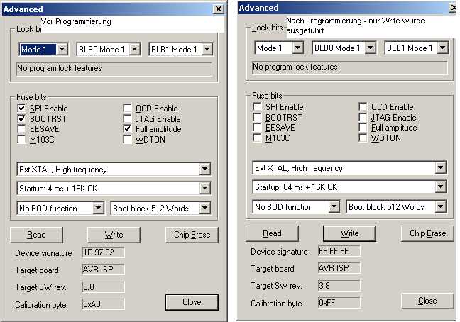

Meine Frage ist bezüglich Programmierung eines ATMEGA128.
Bis jetzt hat sich dieser über SPI und danach über einen Bootloader
Programmieren lassen. Komischerweise "über Nacht" ist es nicht mehr
möglich diesen zu Programmieren. Weder über SPI noch über den
Bootloader der drauf ist.
Das Programm das im Flash gespeicher ist läuft jedoch.
Wird der 128er programmmiert geht auf einmal nix mehr. Auch mit
Reset-Taste kann nichts mehr bewirkt werden. Spannung aus, dann an und
dann gehts erst wieder.
Im Dateianhang ist das Schreiben der Fusebits durchgeührt worden "ohne
Veränderung der Einstellungen".
Ich hoffe es kann mir jemand sagen bzw. einen Tipp geben an was das
Problem liegen kann.
Roland

Was hast du denn für einen Programmer benutzt? Sieht aus als wären die
Adressen an 0x00 beschrieben worden. Falls das der Fall ist kann's
durch high-Voltage-Programming (parallel) wiederhergestellt werden,
ansonsten geht nix mehr.

Habe einen Programmer mit dem 2313er verwendet. Version 3.8a wenn ich
mich nicht täusche.
Danach wurde die Programmierung über nen Bootloader über die Serielle.
Wie würde das High Voltage Programming Zeugs aussehen?

Beim 128er wohl nicht so einfach. Ist das SMD-Gehäuse, nehm' ich an?
Ich mach' das entweder mit dem STK500 oder dem GALEP-Programmer, ist
halt für DIP-Gehäuse entworfen und die passenden Adapter kosten ein
Schweinegeld!
Dein Programmer erkennt ja wohl nicht meal mehr den µC (3x 0xFF als
Code), das spricht für überschriebene Register 0x00 aufwärts. Hatte das
Problem mit dem AVRISP früher auch mal!

Wenn ich den die Versorgungsspannung wegnehme und dann wieder anschließe
dann wird der Controller wieder erkannt... wenn dann z.B. die Fuses
wieder geschrieben werden geht wieder nix mehr.
Ein .hex uploaden geht auch nicht.

Ich würde das Problem demnach eher bei deinem Programmer, bzw. der
Software suchen. Versuchs mal mit dem Original-AVRISP. Auch wenn ich
mich wiederhole: Gutes Werkzeug ist alles!
