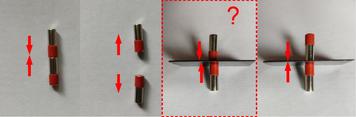

Hallo in die Runde ,
ich mach mir grad Gedanken über die magnetische Leitfähigkeit. Ich
dachte dass durch magnetisch leitfähiges Material einfach der Pol
"verlängert" wird. Jetzt verhält sie sich aber offensichtlich anders als
ich dachte. Im Anhang ein Bild. Situation 1 (von links) ist klar, Nord-
und Südpol ziehen sich an, Situation 2 ist auch klar, gleiche Pole
stoßen sich ab. In Situation 3 ist ein Blechstreifen aus Stahl
dazwischen gelegt. Hier hätte ich eine Abstoßung erwartet, was aber
nicht der Fall ist. Selbst in einigem Abstand ist eher Anziehung zu
spüren. Warum ist das so? Sollte das Blech nicht den Magnetismus leiten?
Etwas Abstoßung gibt es allerdings schon, man braucht Kraft, um beide
Magneten axial zu halten. Ich könnte mir vorstellen, dass der zweite
Magnet durch sein Magnetfeld selber das Feld im Blech umdreht. Aber wie
funktioniert das dann in Motoren? Dort werden doch bspw. im Anker Bleche
eingesetzt, die das Feld leiten und eben auch Abstoßung bewirken müssen,
nicht nur Anziehung.
Spielt in meinem Beispiel die Sättigung mit rein?
Danke!
Gast #6803125
Genau das tut es doch. Stell dir einfach die Feldlinien eines einzelnen
Magneten mit einem Blechstreifen vor. Die am Ende austretenden
Feldlinien gehen dort durch das Blech. Im Bild 3 hast du nun diesen Fall
2-fach. Die Magnete sind durch das Blech sozusagen voneinander
abgeschirmt.

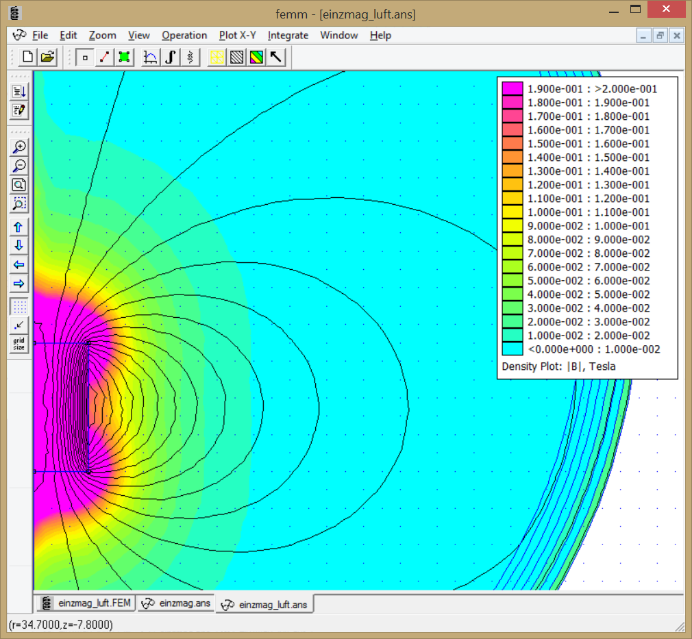

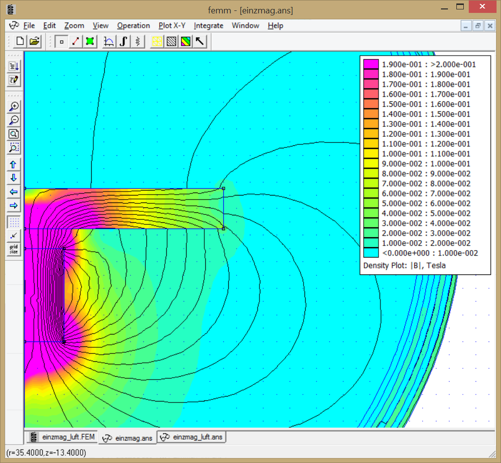

ja, die Beschreibung passt. Ich finde, man sieht es am besten, wenn man
nur einen der beiden Magnete betrachtet. Im Anhang einmal mit
Eisenblech, ein mal ohne.
Ohne Eisenblech müsste man einen zweiten Magneten von oben in das Feld
des unteren Magneten einbringen (und hätte je nach Polung anziehende
oder abstoßende Kräfte). Mit Eisenblech ist vom Feld des unteren Magnete
oberhalb des Blechs praktisch nichts übrig. Ein zweiter Magnet oben
würde also praktisch nur das Eisenblech "sehen" und entsprechend
angezogen werden.
> Das würde ja heißen, dass das Blech hauptsächlich längs leitet.
Das Eisen ist isotrop, es leitet in alle Richtungen gleich gut. Aber die
Feldlinien müssen ja so verlaufen, dass sie insgesamt geschlossen sind.
Würde das Eisenblech die Feldlinien des unteren Magneten nach oben
leiten, dann ergäbe das eine energetisch ungünstigere Feldverteilung als
wenn es sie zur Seite leitet, so dass sie auf kürzerem Weg geschlossen
werden.

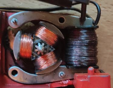

Danke für die Antworten! Auch einen besonderen Dank für die Simulation.
Die "Abschirmung" kann ich mir nun soweit vorstellen. Mit der
Motorfunktionsweise bin ich aber noch nicht richtig weiter. Im Anhang
ein Motor aus einem alten Spielzeug. Den Stator habe ich nun versucht
mit zwei Blechstreifen und Permanentmagneten nachzubilden, siehe Bild.
Aber ich komme auf keine Abstoßung, wie ich erwarten würde. Warum nicht?
Oder arbeitet der Motor hauptsächlich mit anziehenden Kräften?
Mir ist klar, dass sich Anziehungskräfte bei einem gelagerten Rotor
teilweise aufheben, aber trotzdem denke ich, sollten die Abstoßenden
Kräfte spürbar sein, wenn sie einen relevanten Anteil am Antrieb haben.
Gast #6804598
Mit Elektromagneten und einem Komutator, der die Feldrichtung
umkehrt/dreht.

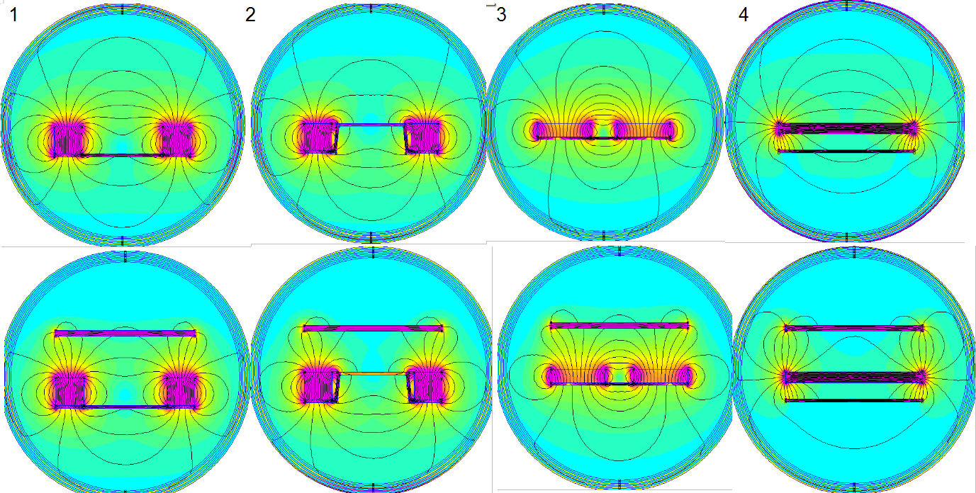

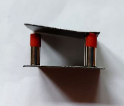

Ausgangspunkt war, dass ich dabei bin ein Magnetrührer zu basteln. Zwei
angetriebene, außerhalb des Rührgefäßes angeordnete Magnete treiben
einen im Rührgefäß liegenden Magneten an. Die beiden Magnete wollte ich
per Blechstreifen koppeln, und zur Verringerung des Bauraums wie in Bild
2 dargestellt um den Motor "herum" führen. Nachdem das mit der Abstoßung
in Verbindung mit dem Blechstreifen (wie im Ausgangspost beschrieben)
nicht funktioniert hat, war mir klar, dass an meinem Verständnis der
magnetischen Leitfähigkeit was nicht stimmt, deshalb dieser Thread.
Mit dem Programm konnte ich jetzt verschiedene Anordnungen simulieren.
Die untere Reihe jeweils die Situation mit Rührstäbchen.
Die ursprünglich geplante Variante 2 kann ich wohl verwerfen und werde

ich habe den Eindruck du optimierst gerade darauf, dass das Rührteil
maximal nach unten gezogen wird. Dein eigentliches Anliegen dürfte aber
doch sein, dass es maximales Drehmoment beim Umrühren erfährt. Da dürfte
die von Teo genannte Lösung des Rührfischs kaum zu schlagen sein.
(Entspricht evtl. deiner Variante 4).

Nur wie kann ich das maximale Drehmoment aus den Simulationen "ablesen"?
Es bräuchte eine möglichst hohe Kraft möglichst weit an den Enden. Dazu
noch eine gute axiale Zentrierung, also dass der Rührfisch mit seinem
Schwerpunkt immer auf die Drehachse des Antriebs gezogen wird.
Andernfalls wirken auf das "längere" Ende bei verschobenem Rührfisch
höhere Kräfte und den Rührfisch drückt es zusätzlich quer aus der Mitte.
Variante 4 hat im Feldversuch im Vergleich zu Variante 1 relativ
schlecht abgeschnitten. Die anderen Varianten hab ich nicht probiert. Es
geht jetzt auch um die Auswahl der Magnete, bisher stückel ich aus
mehreren der kleinen Rundmagnete zusammen, kann also Variante 3 nicht
probieren.
hast du bei Variante 4 ein Eisenstück zum Rühren? oder einen
Stabmagneten (wie es beim Ruhrfisch der Fall ist).
ich weiss mit FEMM keine Antwort (will es ja nicht in 3d rechnet)
Gast #6807514
Den (glasummantelten) Rührfisch hab ich schon da, d8 x 60mm, und für die
Versuche auch benutzt. Bei ruhendem Wasser klinkt er bei etwa 500u/min
aus. In den Simulationen ist entsprechend ein Magnet. Der Magnet im
Rührstab ist gefühlt schwächer als die anderen Magnete, deshalb habe ich
in der Simulation auch schwächeres Material (N30) im Vergleich zu den
angetriebenen Magneten (N50) gewählt.
Ja, interessant wäre ja auch, ob ein länglicher Magnet eher längs oder
quer zum Rührfisch aufgebracht sein sollte.

Zwischenzeitlich habe ich mir ein paar verschiedengroße Neodym-Magnete
kommen lassen und einfach mal ausprobiert. In dem Fall dann wie
ursprüglich geplant zwei parallel senkrecht auf einem Stahlplättchen.
Die Anordnung parallel zum Rührfisch hat sich bei mir nicht bewährt,
auch wegen der fehlenden Abschirmung zum BLDC-Motor.
Auch bei den größeren Magneten (20x30x5mm³ N40er) gab es Schwierigkeiten
mit der Kommutierung, da musste das Abschirmblech dick genug sein.
Außerdem  wurde der Motor langsam, wenn der Abstand zum Rührstab zu
gering war. Die etwas kleineren (19x13x6mm³ N45er) haben sich als guter
Kompromiss rausgestellt. Ich komme jetzt auf etwa 800u/min. Darüber
reicht entweder das Drehmoment bzw. die Motorspannung nicht mehr (bei
starkem Magnet oder geringem Abstand) oder der Rührfisch fliegt bei etwa
gleicher Geschwindigkeit ab (wenn man den Abstand erhöht).
