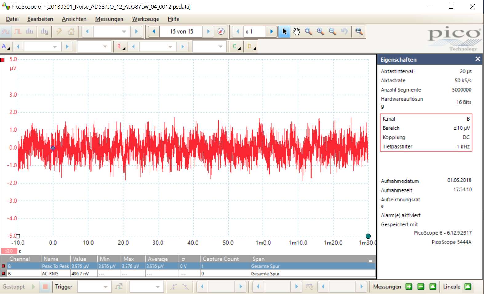

viele Fragen. Alle kann ich auch nicht beantworten.
- Triggern auf serielle Daten geht (derzeit) definitiv nicht. (das müßte
ja im FPGA Programm realisiert werden).
- Rauschen ist hauptsächlich eine Frage der Bandbreite. Das Rauschen ist
bei den PicoScopes zumindest mal spezifiziert (70uV im 16 Bit mode im
empfindlichsten Bereich). Gegenüber unserem 1 GHz Tektronix ist das
Rauschen sehr gering. (muß ja so sein sonst könnte man die höhere
Auflösung von bis zu 16 Bit gar nicht nutzen). Es hängt natürlich auch
vom Aquisition mode ab (Mittelung von Messwerten). Beim PicoScope kann
man nachträglich auch noch digital filtern was ich bei analogen
Messungen (1/f Rauschen) gerne nutze.
- Was häufig auch nicht spezifiziert wird ist der Abtastjitter des
Scopes. (3 ps beim PS5444D)
- Ich frage mich wie Du Dir die "transparente Segmentierung" vorstellst.
Da müßte ja jedes Sement einen (hochauflösenden) Zeitstempel haben.
Soweit ich das sehe sind die Segmente jeweils unabhängig voneinander.
Auf der anderen Seite hatte ich dank des Speichers nie die Notwendigkeit
für Digitale Aufzeichnungen zu segmentieren.
Solche Fragen würde ich hier stellen:
https://www.picotech.com/support/forum16.html?sid=
Manchmal wird eine Anregung ja auch in einer der nächsten SW-Updates
eingebaut.
Ich messe hauptsächlich analoge Schaltungen mit dem PS5444A habe daher
keine Einschränkungen mit der Abtastrate. Insofern ist die PS5444D
Variante bereits schon die Rev V2. (Hauptänderung ist die USB 3.0
Schnittstelle).
