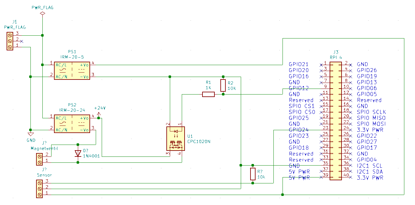

ich will ein Magnetventil(24 V, 10 W) mit einem RPi 4 ansteuern.
Zusätzlich habe ich einen Sensor(siehe Bild) den ich mittels RPi
auslesen will. Ich habe wenig Erfahrung mit der Konstruktion von
Schaltkreisen und will wissen, ob das überhaupt so funktioniert. Ein
paar Fragen, die mir gekommen sind:
Auf dem Datenblatt des Sensor steht ein maximaler Ausgangsstrom von
20mA. Ist das zuviel für den GPIO? Sollte ich den Gesamtwiderstand des
Spannungsteilers erhöhen bzw. ist der Spannungsteiler überhaupt eine
gute Idee um die Spannung vom Sensor unter die 3,3 V zu drücken?
Wie im Bild zu sehen ist, ist der RPi direkt über den 5 V Pin versorgt;
das hat seine Gründe. Ich weiß, dass ich damit die internen
Sicherheitsmechanismen umgehe. Da der IRM-20-5 aber auch entsprechende
Sicherungen hat dachte ich, die werden schon ausreichen. Was ist eure
Meinung dazu?
Warum hast du das Datenblatt des Sensors nicht angehängt? Bist du
sicher, daß der Sensor mit 5 Volt funktioniert? Wenn ich sehe, daß die
LED1 über 18 kOhm an Vcc hängt, deutet das auf eine höhere
Versorgungsspannung hin.
Beim Spannungsteiler musst du aufpassen, daß du nicht zu weit unter die
3,3 V kommst. Du hast ja hier (5V - Vf LED1) * 10/28, das wird je nach
LED schon knapp.
Alternativen:
- GPIO Pull-up aktivieren, Schottky Diode zwischen GPIO (Anode) und
Ausgang.
- GPIO Pull-up aktivieren, R1 oder LED1 entfernen, Ausgang direkt an
GPIO.
Jeweils ohne den externen 10 kOhm Pull-down Widerstand.

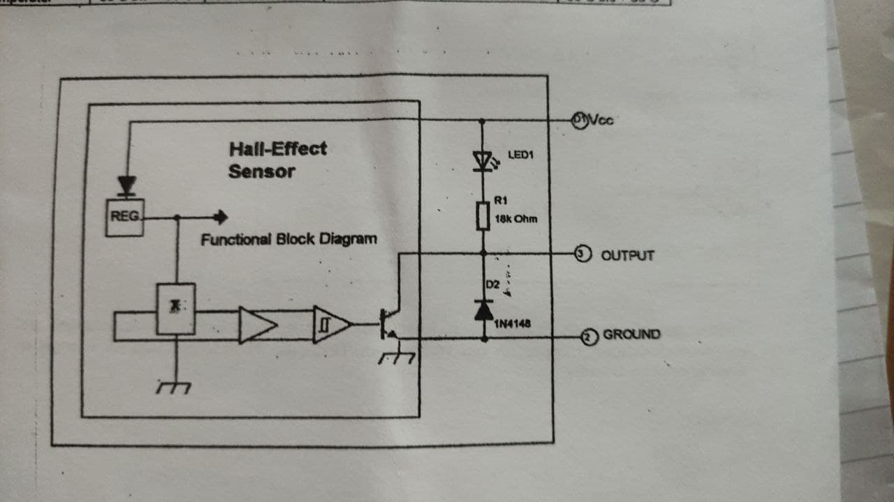

Hier noch die weiteren Daten. R1 und LED1 kann ich leider nicht
entfernen die sind intern im Sensor verbaut.
Nur nochmal zu meinem Verständnis. R1 und LED1 bilden ein Pull-up. Heißt
ich brauch den GPIO Pull-up nicht zu aktivieren?
LED1, R1 und dein 10 kOhm nach GND bilden einen Spannungsteiler, deshalb
brauchst du den GPIO Pull-up nicht. Du solltest beim gewählten GPIO
sowohl Pull-up als auch Pull-down deaktivieren.
Wenn du den Sensor vorliegen hast, dann vergrößere mal den 10 kOhm
Widerstand vom Ausgang nach GND bis die Spannung über dem Widerstand
etwa 3 Volt erreicht (RPI nicht angeschlossen). Und den Widerstandswert
übernimmst du dann anstelle der 10 kOhm in deine Schaltung. Bei den 10
kOhm liegt die Spannung ja nur so um die 1 Volt herum, und das ist
zuwenig.

Übrigens, deine Pinnummerierung des J3 widerspricht der offiziellen
Raspberry Dokumentation. Mit solchen Kleinigkeiten kann man ganz schön
auf die Schnauze fallen.
