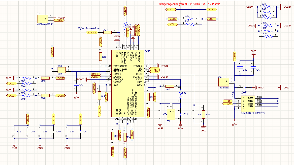

im Rahmen meiner Bachelorarbeit muss ich 2 SPI Slaves auslesen, hierzu
soll der FT4222H von FTDI mittels LabVIEW benutzt werden.
Die Platine ist soweit gelötet, jedoch beim Einstecken des USB in den
Laptop erkennt Windows das IC nicht.
Ich hab schon mehrere Kabel und Rechner verwendet und steh ziemlich auf
dem Schlauch.

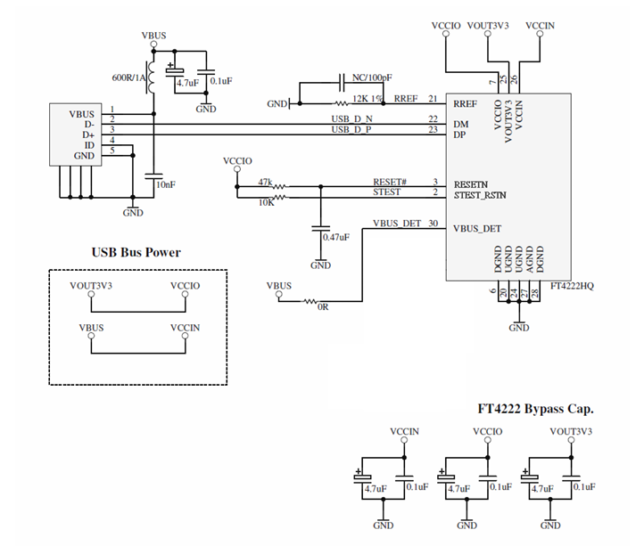

Den Schaltplan habe ich vom Entwicklungsboard UMFT4222EV übernommen,
bekomme jedoch einfach keine Verbindung zu Windows 10.
Hat jemand hier im Forum eventuell schonmal eine ähnliche Situation mit
Chips von FTDI gehabt?

Also zuersteinmal solltest du beim nächsten mal schauen wie man Ports
und Lables in Altium richtig benutzt, so nämlich nicht.
Zum Problem:
1. Hast du überprüft ob das Quarz sauber anläuft und die gewünschte
Frequenz hat?
2. Wie sind die ganzen Configurationspins (DCNF etc.). verbunden das ist
auf dem Plan nicht ersichtlich.
PS: Werte von Widerständen und Kapazitäten im Schaltplan sind idr. nicht
optional und helfen bei der Fehlersuche.
OP #6808963
Danke für die Antwort.
> Zum Problem:
> Frequenz hat?
Das Quarz ist derzeit nicht eingelötet, da es in der USB-Powered
Configuration nicht vorhanden ist.
Die Configurationspins sind derzeit in MODE2 sprich die Widerstände R47
und R49 sind eingelötet.
Sorry, die Widerstands- und Kondensatorwerte sind alle wie im Datenblatt
gewählt.
#6808966
Ist FB1 gesetzte? Wenn nicht bekommt er keinen VBUS Detect und schaltet
den Widerstand auf der D+ Leitung möglicherweise nicht, bin mir grade
nicht mehr sicher ob er das zwingend braucht ist schon etwas her.
Ich bin mir ziehmlich sicher das der ohne externe Clock nicht läuft.
OP #6808970
Der FB1 ist eingelötet, die Spannungsversorgung von 5V liegt auch am
VCCIN an und auch am VBUS_DET liegen 5V an.
Müsste sich das IC nicht reintheoretisch schon mit einer
Spannungsversorgung und Verbindung der Datenleitungen zumindest beim
Laptop melden? Nur wird mir im Gerätemanager so gar nichts angezeigt...

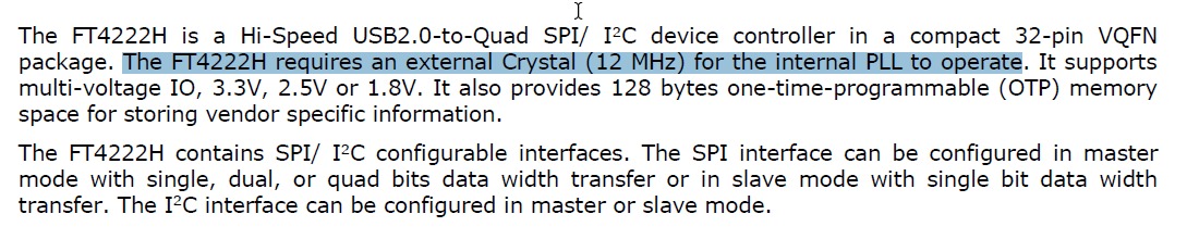

ohne das eine Clock da ist? Und ja da ist ein interner RC Oszillator
drin, aber wenn weder der noch eine externe Clock etwsa tut, tut der µC
auch nichts.

Ich werde mir mal ein Oszillator bestellen und rauflöten in der Hoffnung
das es dann funktioniert.
Danke für deine Hilfe!
