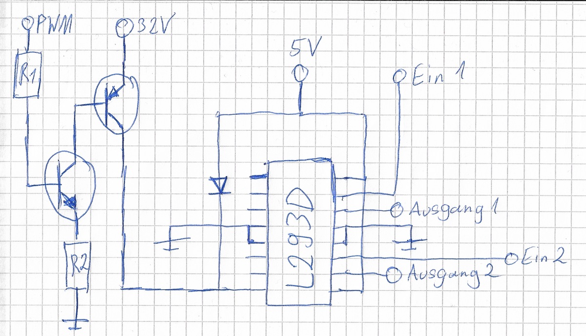

ich mochte mit einem Arduino Nano(Atmega328, AVR) eine Wechselspannung
erzeugen:
-32V bis 32V(ausgenommen -5V bis 5V),
max 600mA,
Verbraucher mit variablem Widerstand
mein Ansatz ist:
Über ein PWM Ausgang möchte ich die Spannung generieren und, mit 2
weiteren Ausgängen(normale Ausgänge) und einem Motortreiber(L293d)
möchte ich die Pulse generieren.
Mein Problem besteht darin das PWM Signal in eine Analoge Spannung
umzuwandeln. Ich dachte erst an einen RC Tiefpass aber da ich
Verbraucher mit unterschiedlichen Widerständen nutzen will wird das
nicht funktionieren.
Zur Verdeutlichung habe ich eine kleine Schaltung Skizziert.
R1 und R2 10KOhm
Meine Frage ist also wie schaff ich es, dass eine Analoge Spannung an
dem Motortreiber anliegt die sich durch den widerstand des Verbrauchers
nicht beeinflussen lässt?
vielen dank schon mal im voraus.
mfg
Gast #6809189
Bei ausreichend hoher Schaltfrequenz im Verhältnis zur gewünschten
Ausgangsspannung kannst du einen LC-Tiefpass nehmen. Eine Kontrolle der
erzeugten Spannung durch den Mikrocontroller ist trotzdem sinnvoll.
OP #6809200
Danke für die schnelle Antwort, die Widerstände hatte ich vergessen(R1
und R2 10KOhm). Das umkehren der Stromrichtung möchte ich mit dem
Motortreiber umsetzen. Erzeugt der LC- Tiefpass, wenn der l293d
durchschaltet keine Spannungsspitze?
