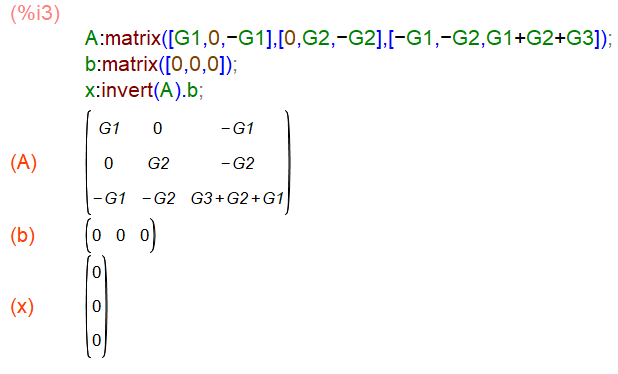

Um mein Wissen mal wieder aufzufrischen, habe ich mir überlegt mit einem
OpenSource CAS Tool ein paar Standard Aufgaben zu lösen.

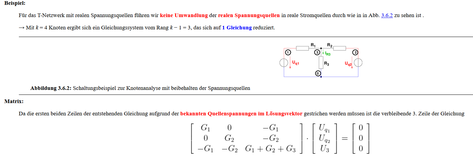

Ich möchte das gezeigte Beispiel 3.6.2 mit wxMaxima lösen. Es soll
mittels der Modifizierten Knotenspannungsverfahrens algebraisch gelöst
werden. Mein Ziel ist es am Ende eine Gleichung für U3 zu bekommen als
Funktion der Widerstände und der beiden Spannungsquellen z.B.:
U3(G1,G2,U1,U2)=....
Meine Schritte waren bisher folgende:
1.Erstellen der Leitwert-Matrix:
A:matrix([G1,0,-G1],[0,G2,-G2],[-G1,-G2,G1+G2+G3]);
2.Stromquellen-Vektor:
b:matrix([0,0,0]);
3.Inverse A multiplizieren mit Vektor b um den unbekannten
Spannungs-Vektor [Uq1,Uq2,Ukn3] zu erhalten:
x:invert(A).b;
Leider wird das Ergebnis noch falsch angegeben: x=[0,0,0]
Wer kann das mit wxMaxima lösen?

"Falsches Ergebnis" ist gut. Was soll denn sonst herauskommen, wenn Du
eine Matrix mit b = [0,0,0] multipliziert?

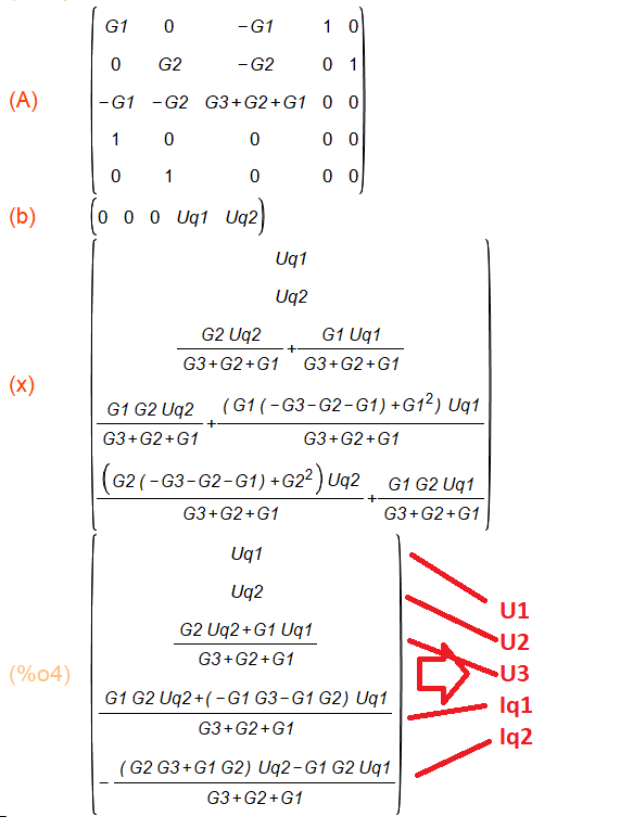

Da hatte ich wohl ein Brett vorm Kopf. Mein urprünglicher Beitrag
enthielt noch garnicht die Matrize für das MNA. So ist es vollständig:
A:matrix([G1,0,-G1,1,0],
         [0,G2,-G2,0,1],
         [-G1,-G2,G1+G2+G3,0,0],
         [1,0,0,0,0],
         [0,1,0,0,0]);
b:matrix([0,0,0,Uq1,Uq2]);
x:invert(A).b;
ratsimp(x);
Nach der Berechnung enthält x dann folgendes Ergebnis:
(U1, U2, U3, Iq1, Iq2)

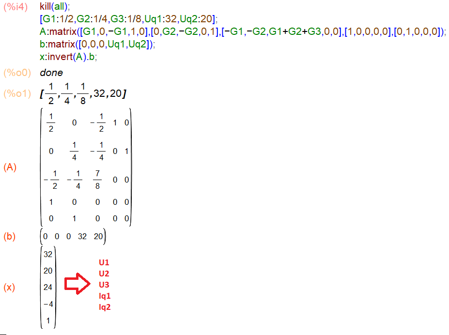

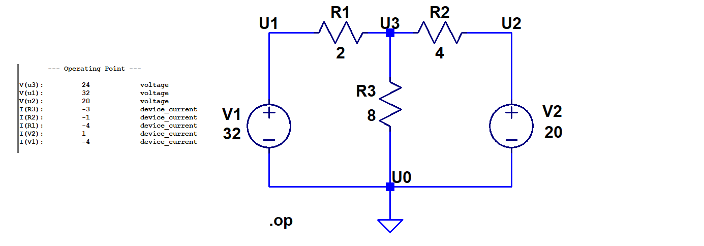

Um die algebraische Lösung zu verifizieren, habe ich den Bauteilen Werte
zugewiesen und das Ergebnis mit der Spice Berechnung verglichen. Es
passt (siehe Foto).

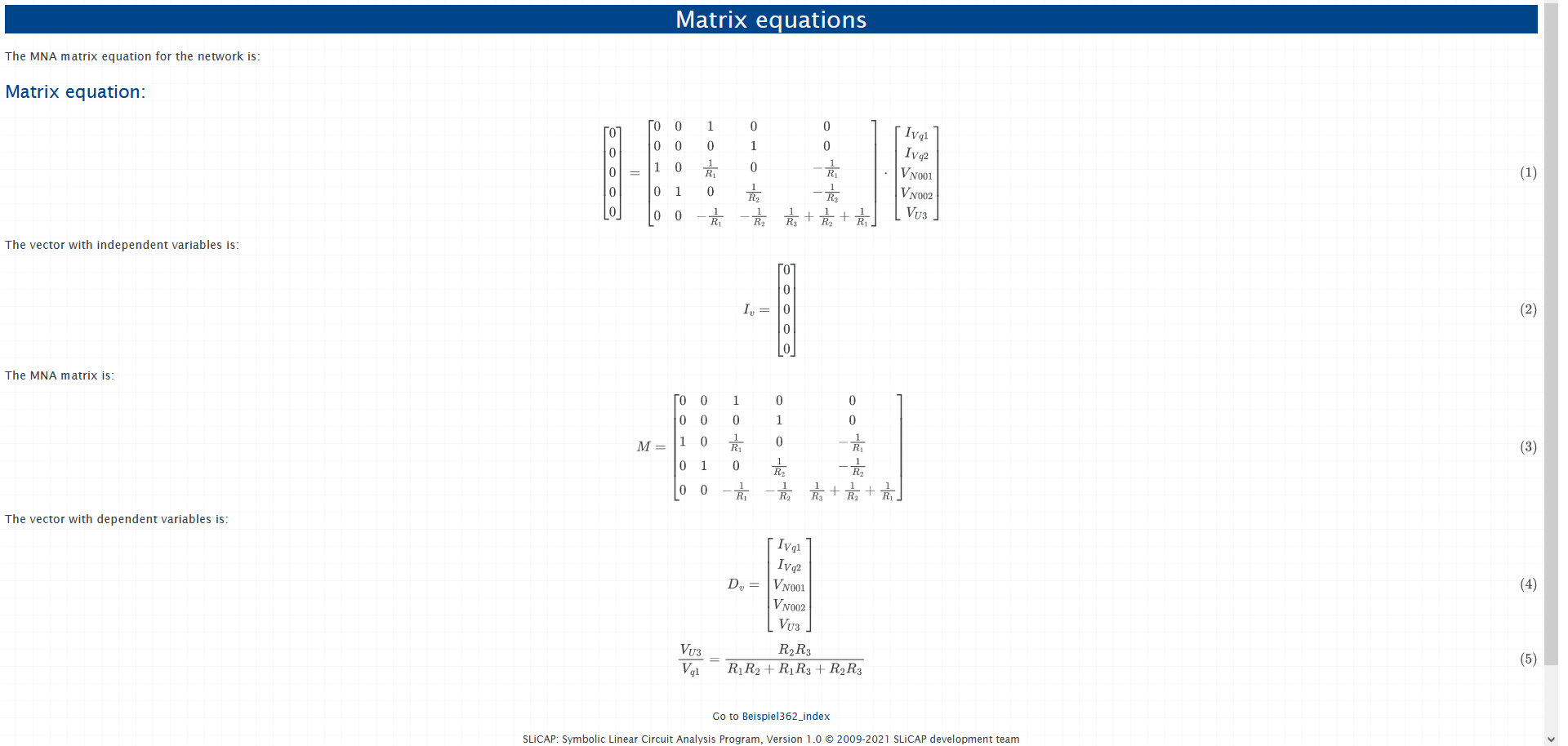

Gast #6848072
Du erhoffst Dir von der Division der rechten Seite durch
Uq1, dass das Ergebnis unabhängig von Uq1 wird?
Das ist natürlich nicht möglich. U3 hängt linear von U1 und U2 ab. Hier
habe ich mich von der SLiCAP Ausgabe in die Irre führen lassen (siehe
Screenshot). Für die Darstellung von U3/Uq1 wird die in SLiCAP die Uq2
durch einen Kurzschluss ersetzt.
