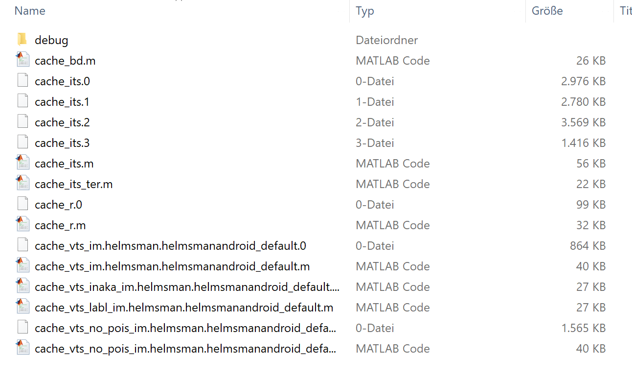

Es handelt sich um die App "Helmsman" von Haswing, einem chinesischen
Hersteller. Die App verbindet sich mit der Verbedienung des Motors via
Bluetooth und diese verbindet sich wiederum mit dem Motor. Lädt man eine
Karte, werden die einzelnen Wegpunkte als GPS Datenpunkte an den Motor
gesendet. Im Prinzip ist der Motor dann also autonom, fährt bis zum
letzten und hält die Position.
Ich will aber gar nicht in die Kommunikation des Motors eingreifen,
sondern nur der App eine anderweitig erstellte Karte unterschieben.
Anbei ist ein Screenshot des Verzeichnisses der App, was da an Dateien
vorhanden ist.
Gast #6812949
Naja, mit den Dateinamen kommt man kein Stück weiter.
Da sollte man mal reinschauen.
Und Matlab-Code wird das bestimmt nicht sein.
Also schau doch mal in die Dateien rein, ob da was nettes drinnen steht.
Wenns kein ASCII ist, dann kommt man eh nicht weiter. Aber vielleicht
ist da ja irgendwo eine Textliste oder ähnliches.
Wenn SQLITE ist, dann kann man manchmal die Datenbank auch selber
fragen, welche Tabellen und Attribute vorhanden sind.
SQLITE ist allesdings nicht ASCII, doch ein more auf der Kommandozeile
zeigt ähnliche Steuerbytes an, so dass man darauf schliessen kann. Und
dann ist programmieren angesagt. Wobei SQLITE in C recht einfach zu
bedienen ist.
