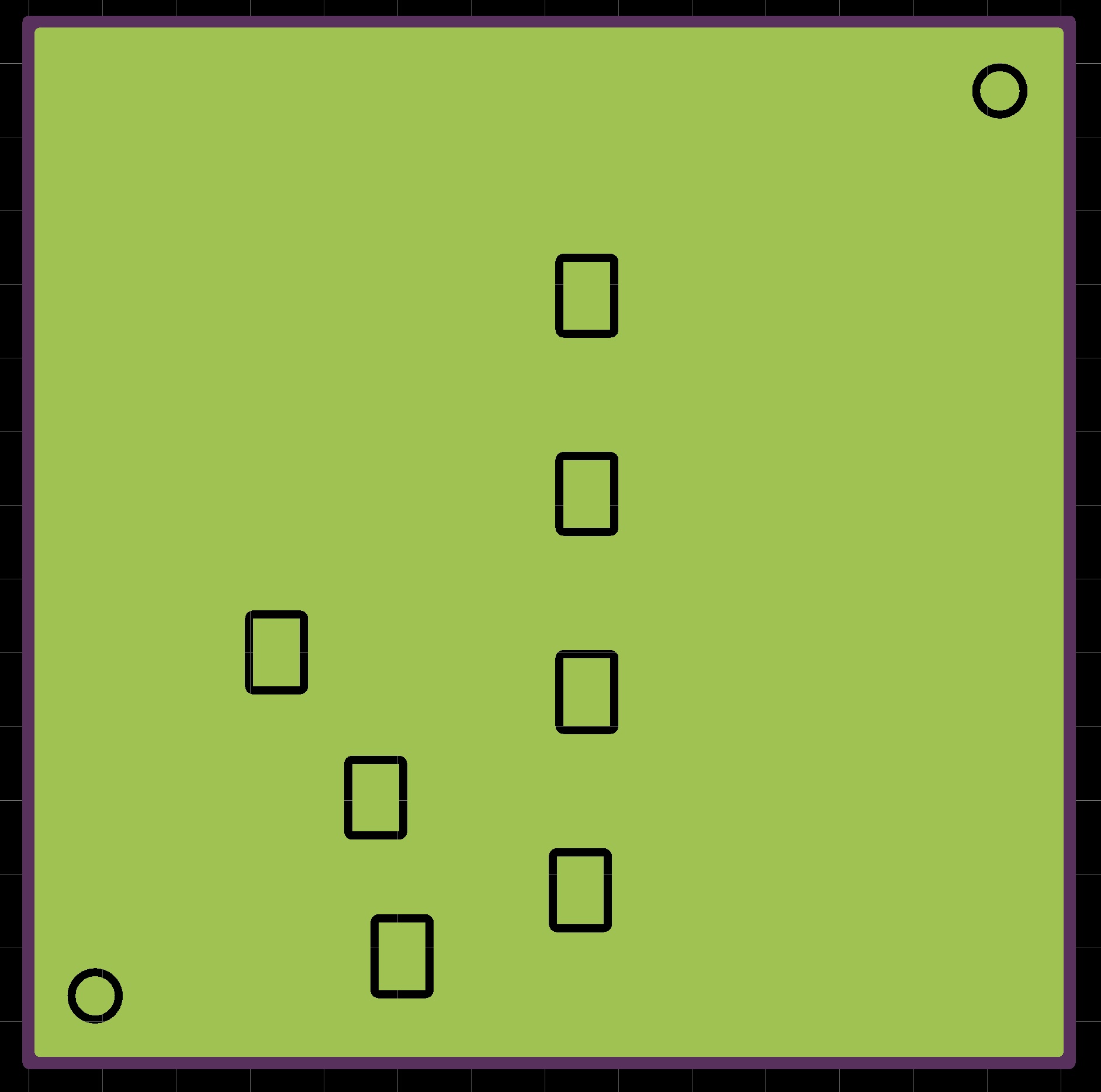

ich nutze easyEDA zum designen meiner Platinen.
Möchte nun das erste mal Passermarken nutzen.
Nun habe ich gelesen, dass um den runden Punkt keine Soldermask, etc.
sein soll.
Nur bekomme ich das irgendwie in easyEDA nicht hin, wenn dort
großflächig eine CopperArea ist. denn dann kann ich die Soldermask zwar
setzen, aber die Copper Area geht direkt an die Passermarke dran.
(Entsprechen dem global eingestellten Abstand) Wenn ich nun aber hier
explizit für eine Passermarke den Abstand größer haben möchte (2x
Durchmesser) dann muss ich hier eine kleine Leiterbahn setzen (Kreis)
das dies funktioniert.
Ist das so wie im Anhang korrekt?
Würde mich über Tipps freuen.

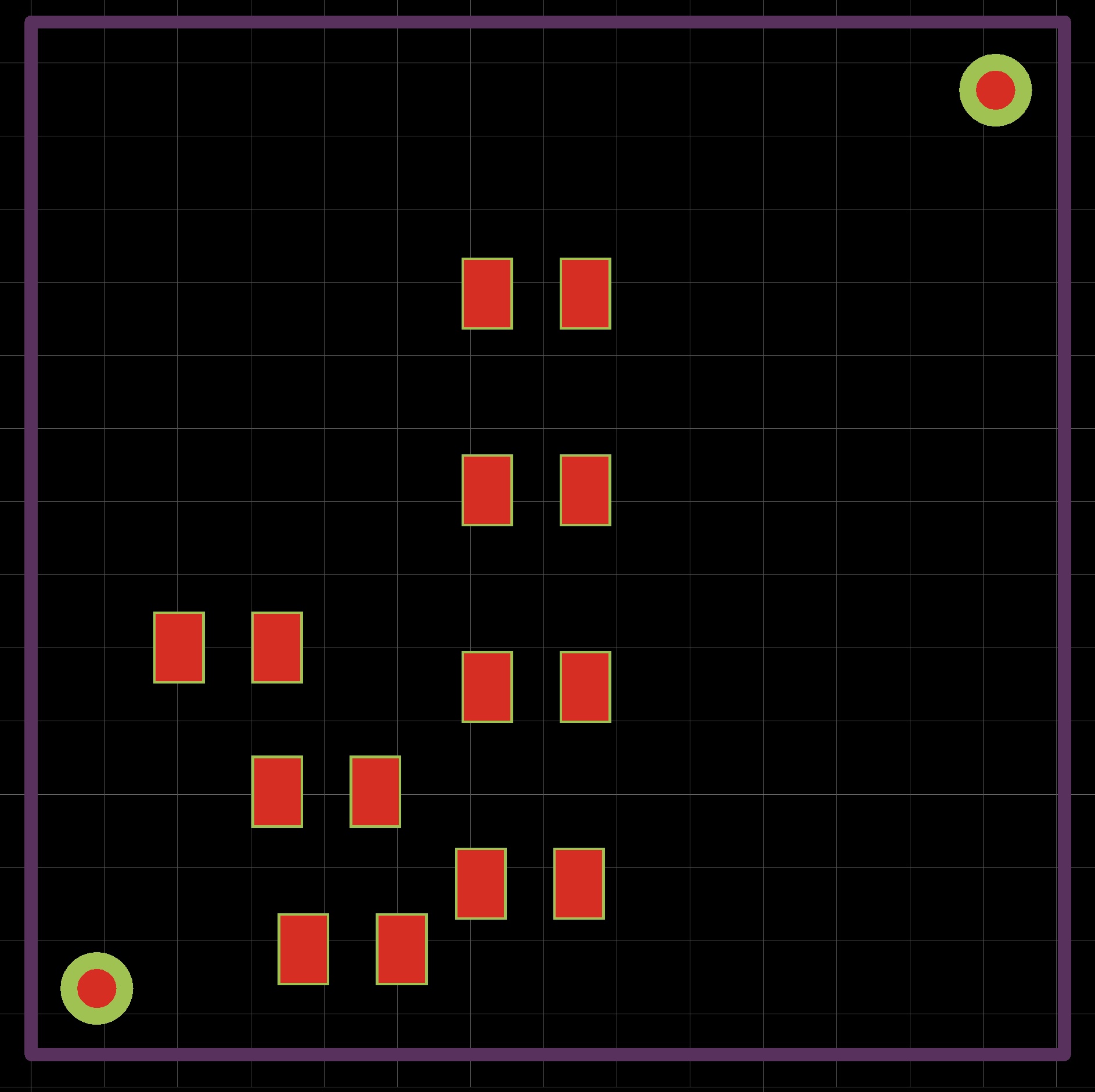

Ok, dann hier nochmal ein paar Screenshots.
beim ersten ist das Copper und die Soldermask zu sehen.
Copper = rot
Soldermask = hellgrün
Beim 2. Bild ist der Toplayer zu sehen (z.B. Gesamt GND) = grün
Und hier ist mein Problem. Dieser Layer geht bis fast an die
Passermarken ran. Das ist halt der Standard Abstand den ich für diesen
layer einstellen kann. Aber bei den Passermarken brauche ich ja mehr.
Oder passt das trotzdem so?
