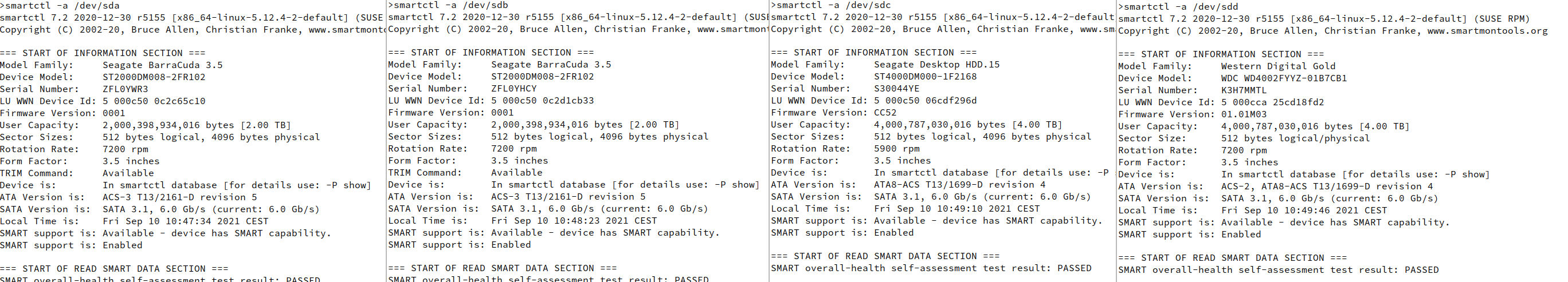

Hallo Forum,
sorry muss als Gast posten, da ich mein PW grade nicht zur Hand habe.
Habe vier HDs mit dem o.g. output von smartctl -a
Werde aber nicht ganz schlau daraus und hoffe Ihr könnt mir etwas
auf die Sprünge helfen.
Vor allem die letzte Disk ganz rechts könnte Probleme haben -
sehe ich das so richtig?
Aufgefallen ist mir das heute, weil der
zypper dup Vorgang bereits auf zuvor heruntergeladene Packete
mit zypper dup --download-only sehr langsam läuft.

von Frank M. (ukw) (Moderator) Benutzerseite
Die ersten 3 HDDs sind Seagate, die vierte HDD ist eine WD. Die RAW
values verschiedener Hersteller lassen sich schlecht vergleichen.
Gib mal bitte den kompletten Output von /dev/sdd hier an - aber nicht
als Bild, sondern als Text - zum Beispiel Dateianhang.

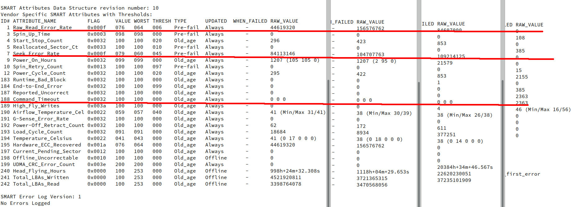

verschrieben bzw. verschaut. Gemeint ist die dritte Disk,
die mit den meisten Betriebsstunden, sofern dieser Wert
verlässlich ausgegeben wird.

Die SMART Werte sind im grünen Bereich. Wie ein Vorredner schon sagte,
lassen sich die RAW Werte zwischen Herstellern nicht vergleichen. Das
gilt ganz besonders für Attribute 1 und 7.
Festplattenfehler auf gemounteten Partitionen führen auch immer zu
Einträgen im Log, z.b. /var/log/syslog oder /var/log/kernel (kommt auf
die Konfiguration an).

von >>> (Gast)
Nö da ist doch nichts.
'TRESH' setzt den Level ab dem gewarnt wird wenn 'VALUE' ihn
unterschreitet.
ID# ATTRIBUTE_NAME          FLAG     VALUE WORST THRESH
  1 Raw_Read_Error_Rate     0x000b   100   100   016
Die raw Werte sind kein Ereigniszähler wie z.B. beim Power_Cycle_Count
gleiches gilt für die Seek_Error_Rate
Da gibts nichts das mich stören würde. Sicher das dein Paketmanager mit
'zypper dup --download-only' genau das macht was du dir vorstellst?
Lädt der nicht alles nötige zum he Distributionsupgrade runter und
installiert es nur nicht?

von Peter M. (r2d3)
Hallo Markus W.,
Markus W. schrieb:
Deine Platte mit dem Gerätenamen sdd benötigt einen Lüfter, die läuft,
bedingt durch die 7200 rpm heißer, war aber sogar mal bei
verschleißträchtigen 56°C.

von Norbert (Gast)
Also, ich habe ein kleines Problem mit sdc.
193 Load_Cycle_Count        0x0032   001   001   000    Old_age   Always
-       377251
Der ›Load_Cycle_Count‹ ist komplett runter auf Minimum evtl. sogar
darunter.
Könnte so eine Energie-Spar-Blue-SaveThePlanet Harddisk sein die ständig
mit den Köpfen klappert wie ein Unterkühlter mit den Zähnen.
Würde ich zumindest mal recht genau im Auge behalten, das ist nämlich
ein Attribut-Wert einer mechanischen Aktivität.

smartctl -a /dev/sdc | grep Load_Cycle_Count
-       377277
>while true; do smartctl -a /dev/sdc | grep Load_Cycle_Count; sleep 60; done
-       377278
-       377279
Der Wert steigt kontinuierlich :-( Soll ich eine neue Disk einbauen -
jetzt schon. Besser zu früh als zu spät!

Was ich meinte war einfach: Wenn das so eine Platte mit extrem schnellem
Kopf- Load/Park Zyklus ist -- und so sieht der Zähler mit über einer
drittel Million Zyklen aus -- dann ist laut SMART (Hersteller) das
Maximum der spezifizierten Load/Park Zyklen erreicht. Läuft weiter, aber
nun außerhalb dessen was Seagate spezifiziert hat.
Jeder Zyklus eine mechanische Bewegung, ein Klick/Klack - Das
Zähneklappern war vielleicht etwas zu salopp formuliert. ;-)
Always
-       377251
Der erste 001 Wert begann mal bei 100 (in Prozent) und ist nun auf 1 (%)
herunter. Ich kann nicht sagen ob das der Endwert ist oder ob's noch auf
0 geht.

Norbert hat recht. Die ST4000DM000 scheint für 300k load/unload cycles
spezifiziert zu sein.
Datasheet:
https://www.seagate.com/www-content/datasheets/pdfs/desktop-hdd-8tbDS1770-9-1603UK-en_GB.pdf
Da die restlichen SMART-Parameter OK sind, ist hier kein akuter Schaden
zu sehen. Aber aus Sicht des Herstellers ist hat die Mechanik die
projizierte Lebenserwartung überschritten. Je nachdem wieviel die auf
der Platte gespeicherten Daten wert sind, könnte man über
prophylaktischen Austausch nachdenken...
Temporär läßt sich der Idle-Timer bei vielen Platten mit
hdparm -B 254
 und/oder
hdparm -M 254
 entsprechend hochsetzen. Die Einstellung geht aber nach jedem
PowerCycle verloren. idle3ctl ist nur für WD-spezifisch. Ich würde nicht
erwarten, daß es auch bei Seagate funktioniert.

Also, ich würde dem Gesamtsystem nicht trauen.
Die Platten haben schlechte Seek_Error_Rate. Sind die mechanisch
schlecht montiert? Vibrieren die Platten oder gar der PC? Vielleicht
hast Du auch Resonanzen etc.
Dabei sind die ersten beiden Platten ja gerade mal zwei Monate in
Betrieb. Da stimmt doch was nicht.
Meiner Meinung könnte das eine Ursache für die langsamen Zugriffe sein.
Auch Raw_Read_Error_Rate ist doch viel zu hoch für solche, neuen
Platten.
Und Dein Temperatur-Problem wurde weiter oben schon angesprochen, so wie
Load_Cycle_Count.
