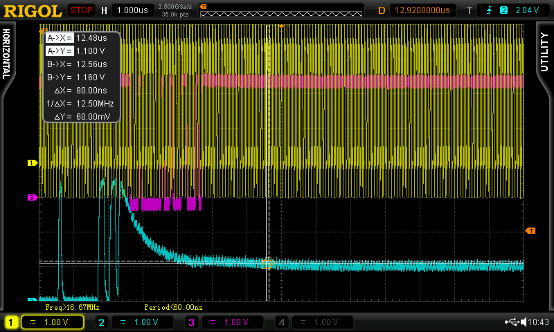

Hallo Gemeinde,
stehe beim Inbetriebnehmen der SDMMC/SDIO-Schnittstelle auf dem
Schlauch.
-Hostcontroller "Nucleo-STM32H743", Target-Interface SDIO V2.0 12 MHz
Clock
-Fehlerbild:
Bei "read_cmd53" bricht der 3V3-Pegel auf der Command-Leitung zusammen.
Das "read_cmd53"-Kommando bricht ab...
(siehe Screenshot DS6_QuickPrint1_NOK.png)
Die Anwendung funktioniert schon auf komplett auf einem STM32F429.
Exakt gleiche Test-Hardware.
Nucleo-STM32F429 drunter -> Pegel OK (siehe DS6_QuickPrint5_OK.png).
Nucleo-STM32H743 drunter -> CMD-Pegel bricht zusammen.
Ich vermute irgendein Power-Domain-Setting ist falsch.
Der Scalewert steht schon auf "high performance".
(__HAL_PWR_VOLTAGESCALING_CONFIG(PWR_REGULATOR_VOLTAGE_SCALE1))
Der Pullup für die CMD-Leitung ist 10k und
die MCU-Pullups der CMD/D0..3-Leitungen sind auch aktiv.
Wie gesagt, mit der selben Hardware beim H743 und F429 unterschiedliches
Verhalten.
