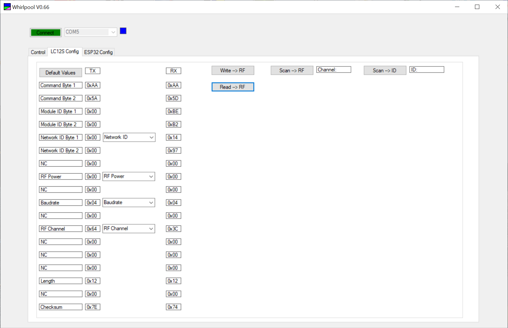

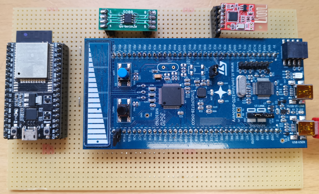

habe mir eine Ersatzsteuerung für meinen
Intex Whirlpool PureSpa 28462 (Bubble, Jet & Salzwassersystem) gebaut.
Vielleicht sind ja die Infos für den ein oder anderen interessant.

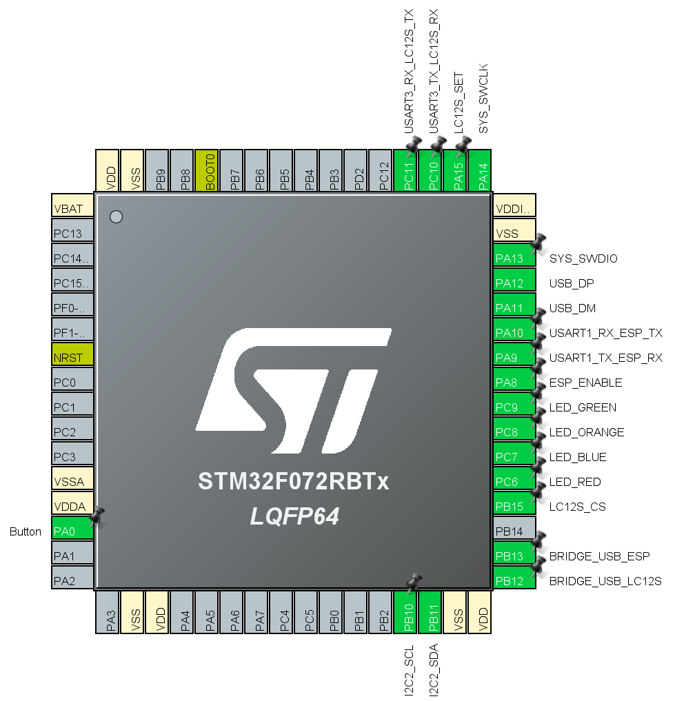

Verwendet wird ein STM32F072B-DISCO 9,36 Euro
https://www.mouser.de/ProductDetail/STMicroelectronics/STM32F072B-DISCO?qs=%2Fha2pyFadujP4yzg6aH7gt5TneoNgO4B8d%252BU7ngIAQzRlgScWTUSkmrZCWYYsl%2Fa
und ein LC12S 2.4GHz Modul (ca. 1,5 Euro bei E*ay) zur Kommunikation mit
dem Whirlpool.
Die Parameter werden auf einem 24LC16 EEprom gespeichert

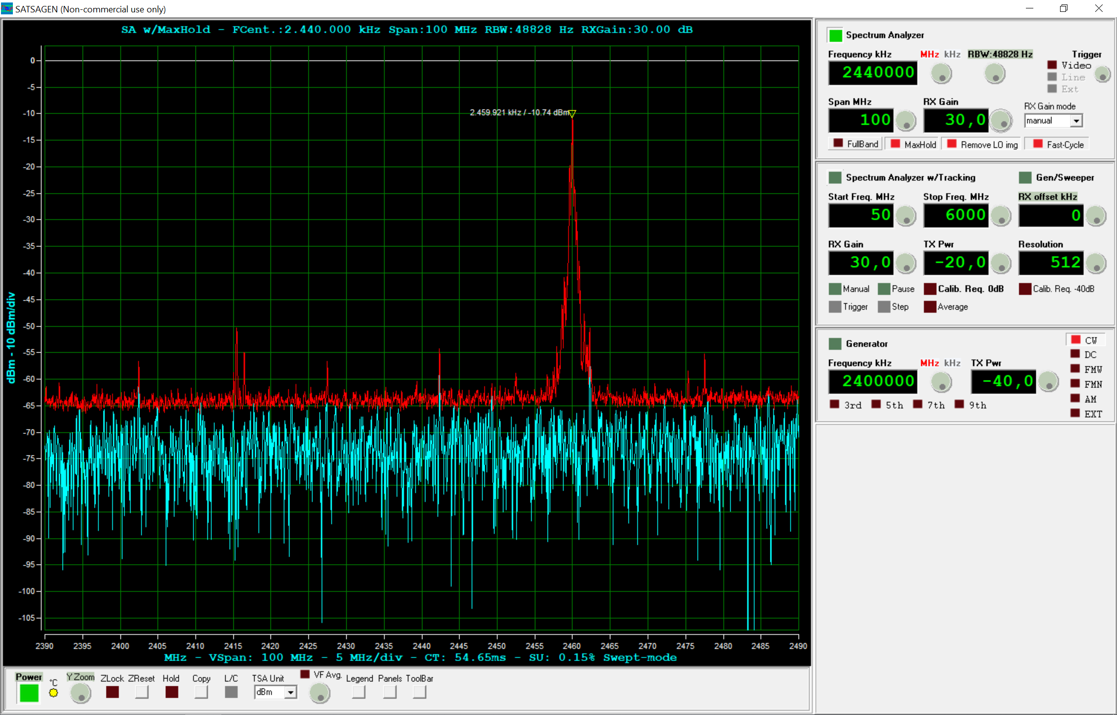

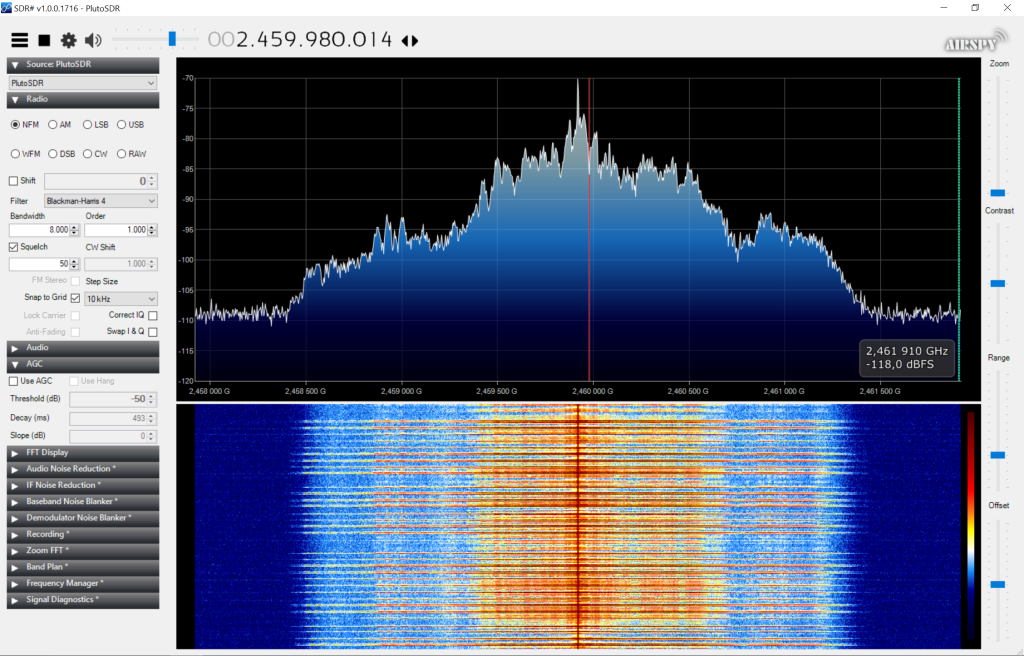

Als erstes muss man die Frequenz des RF Moduls herausfinden.
Das geht natürlich am einfachsten mit einem Adalm Pluto SDR.
Eine passende Software dazu wäre #SDR oder Satsagen.

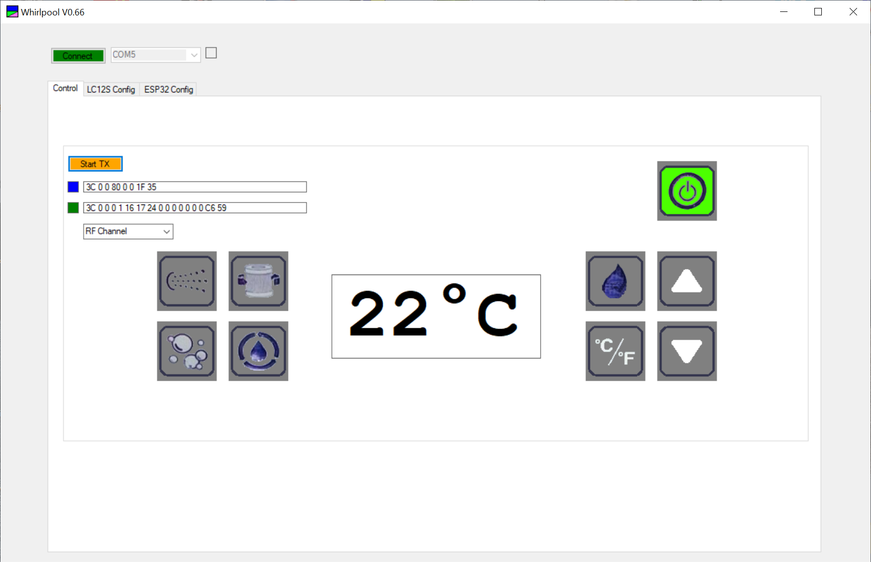

Im Moment läuft die Steuerung über ein Windows Programm per USB.

von Peter Z. (hangloose)

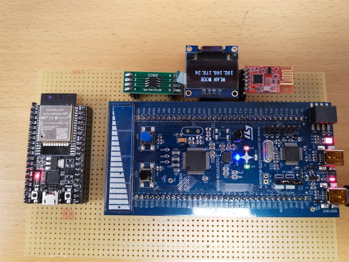

Hier noch ein paar Bilder...
Das RF Modul kann man einfach als günstige (3 Euro) UART Funkbrücke
verwenden.

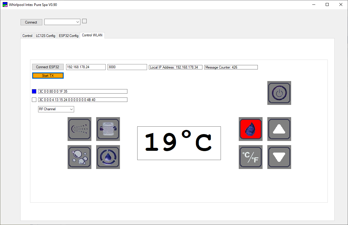

Nun kann der Whirlpool auch Wireless über den ESP32 angesteuert werden.
Das OLED zeigt die zugewiesene IP Adresse des ESP an.
