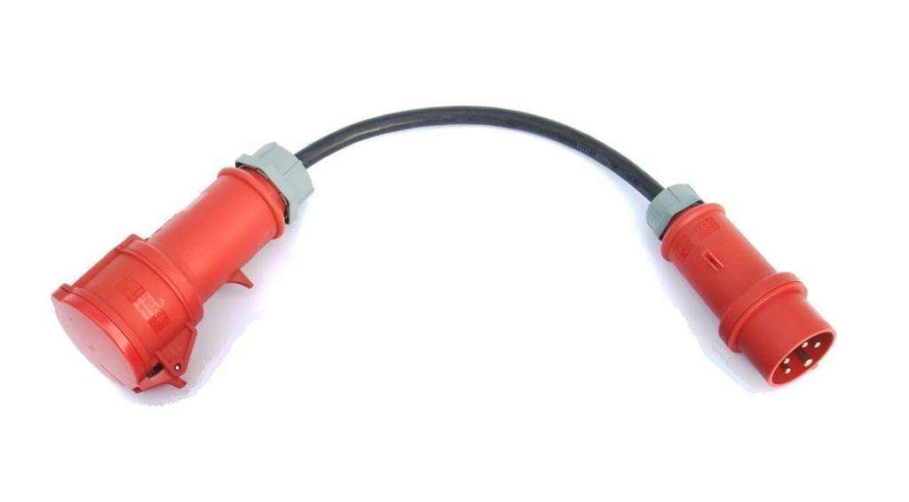

Wo ist hier der Unterschied des 5poligen Steckers zwischen 16A und 32A
Im Bild kann ich nichts erkennen.Es muss doch eine Verwechslung
Sicherung vorhanden sein.

Vermutlich nur Symbolfoto zur Illustration...
> Es muss doch eine Verwechslung Sicherung vorhanden sein.
Schonmal 16A-Stecker und 32A-Stecker in der Hand gehabt? Dann erübrigt
sich die Frage.

Die Steckverbindungen sind in den Ausführungen 16 A, 32 A, 63 A und 125
A gebräuchlich. Die Versionen für 16 A und 32 A sehen auf den ersten
Blick gleich aus, die für 32 A ist jedoch etwas größer als die für 16 A.
Die Kontaktstifte bei Steckern für 16 A haben 5 mm Durchmesser, die bei
32 A 6 mm Durchmesser, sind aus Vollmaterial und bei besseren
Ausführungen an der Oberfläche vernickelt.
Also ist es nicht sofort optisch zu erkennen.

Ja, die 5-poligen 16A-Versionen haben vorne 61mm Durchmesser, die
32A-Versionen 70mm.
Doch, der Größenunterschied ist mehr als deutlich.
Aber das Wichtigste ist: man kann die Stecker nicht in die falsche
Buchse stecken.

https://www.amazon.de/Adapter-400V-Stecker-Kupplung-5-polig/dp/B07BDK3YZZ/ref=pd_sbs_1/257-8423876-5588832?pd_rd_w=gMMOs&pf_rd_p=b1c388c3-48c2-4960-8532-fa8f1477aee9&pf_rd_r=7CQ6HKH72CVFQNAERNHB&pd_rd_r=a1cb34e7-0335-4c00-8168-0b35fb96ad2f&pd_rd_wg=sCbZg&pd_rd_i=B07BDK3YZ
Also kann an der Leiste auch ein 32A Stecker sein, wenn so was angeboten
wird.
32A Stecker auf 16 A  Kupplung.

Ich hätte ein Problem damit, dadurch kann dir im Extremfall die Bude
abbrennen.
Umgekehrt, 16A Stecker auf 32A Kupplung ist dagegen erlaubt, weil dann
immer noch der Leitungsschutzschalter rechtzeitig auslösen kann!
