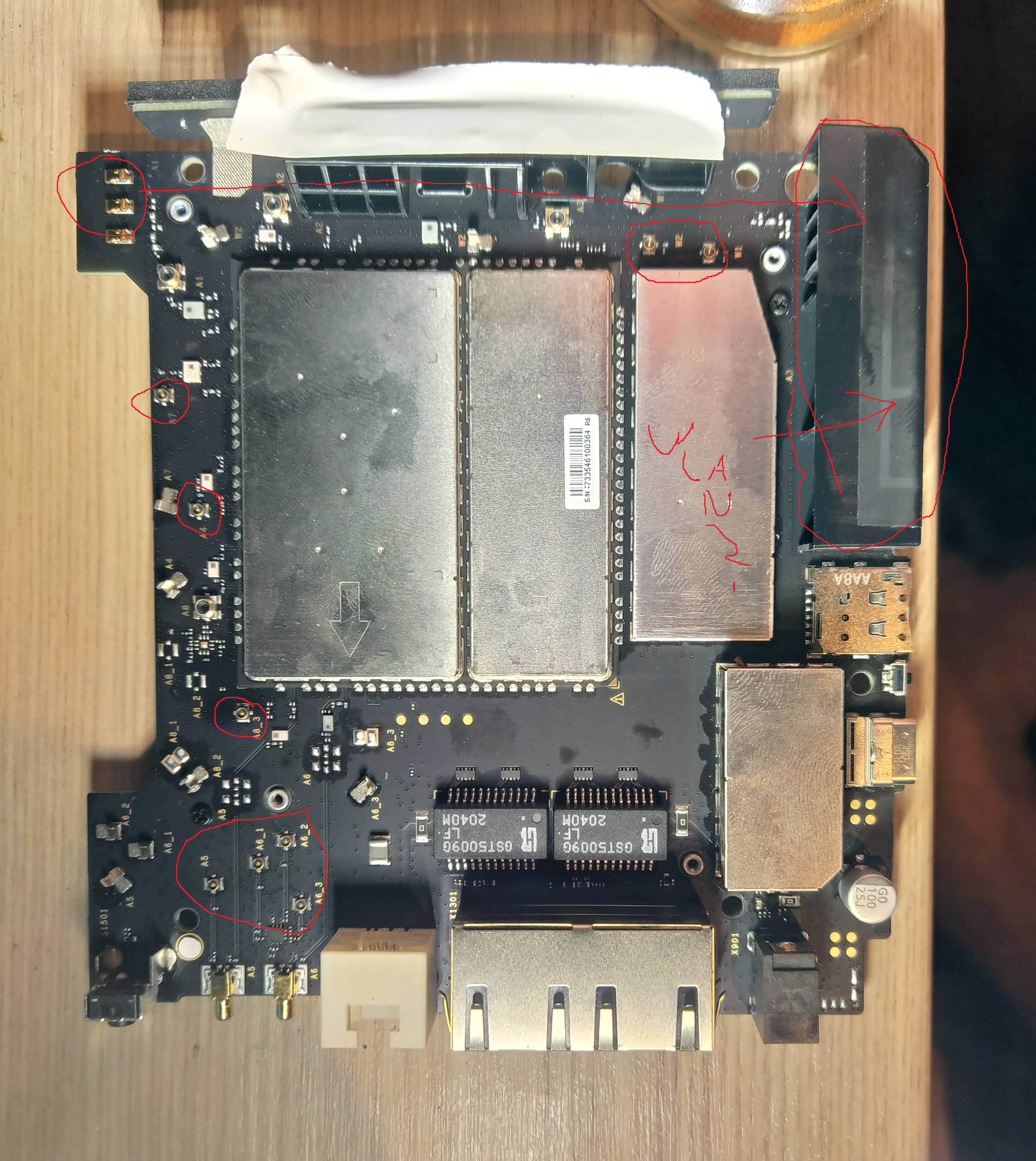

ZTE MC801A Antennenanschlüsse
OP #6828314

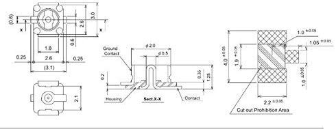

https://www.amazon.de/gp/product/B081CDBF5P
Die gehen nicht
Hab ich bei meinen B818 benutzt
Da gibts verschiedene Typen nur welcher
ach jetzt hab ich den Fehler
Sind so 1,5 - 1,6 mm Außendurchmesser eher 1,5
die tacklife Schublehre ist da wohl nicht mehr so genau
habs die was ich für ein em12g benutzt habe passen
Waren glaube ich MHF4
