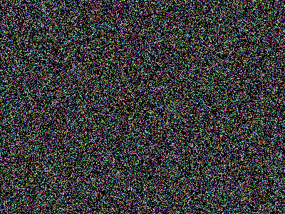

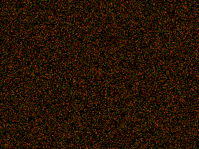

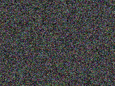

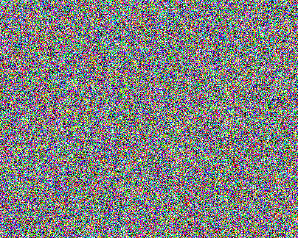

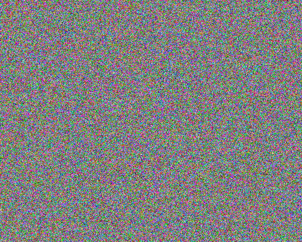

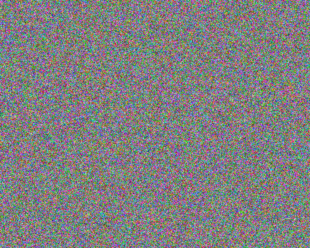

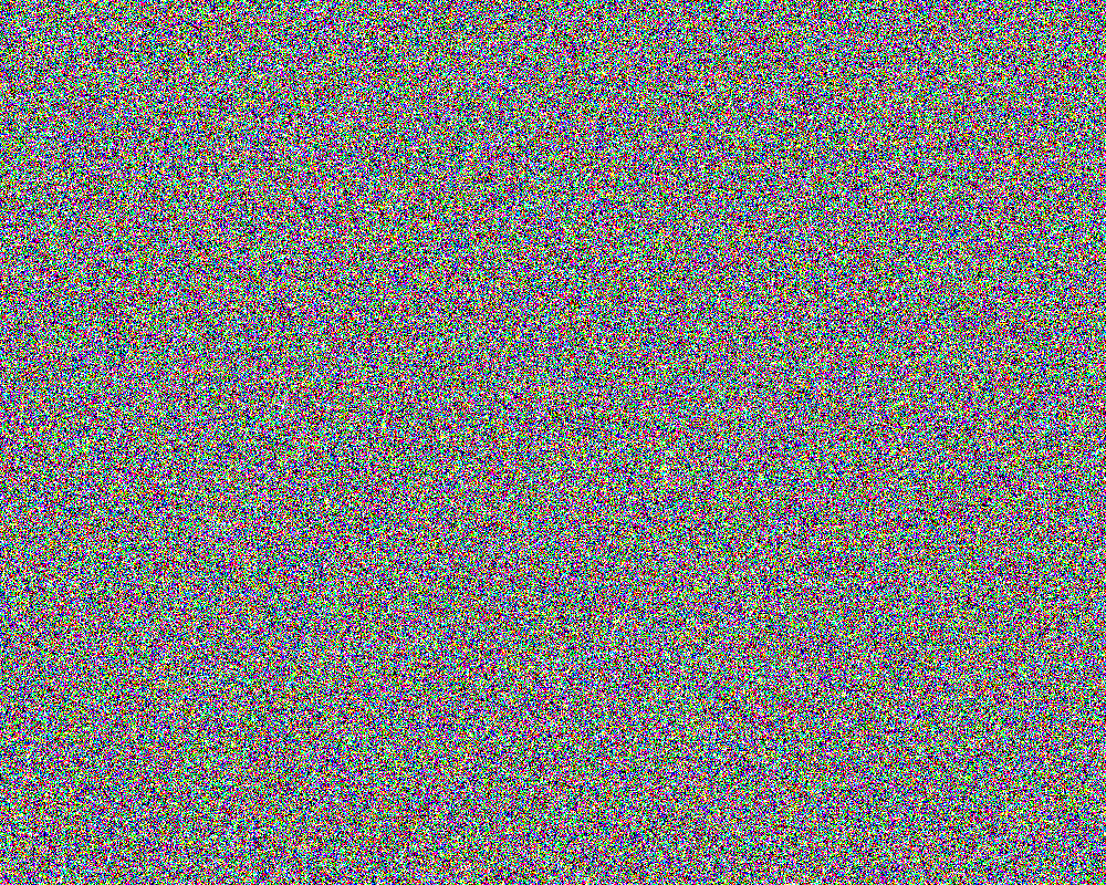

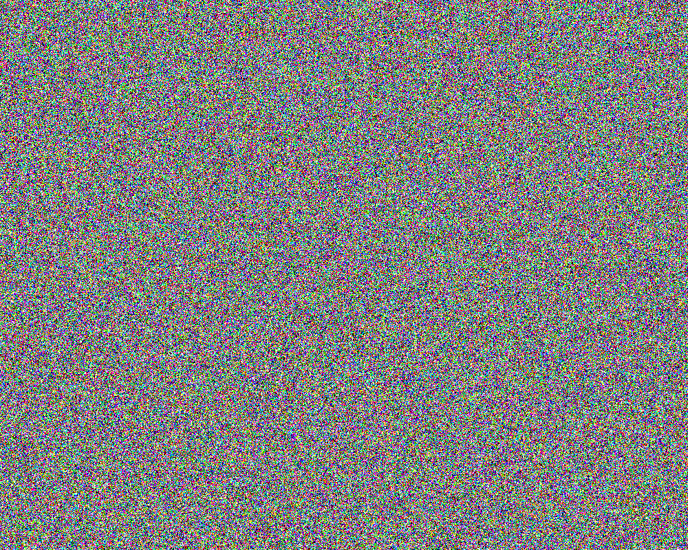

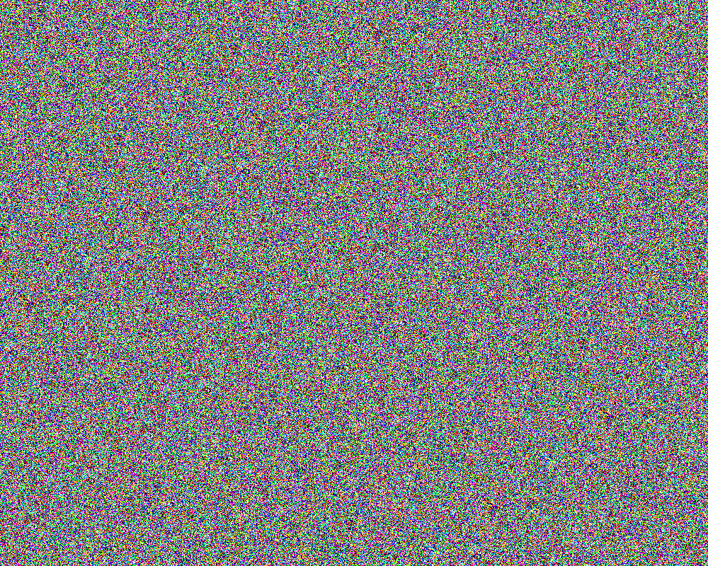

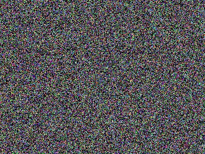

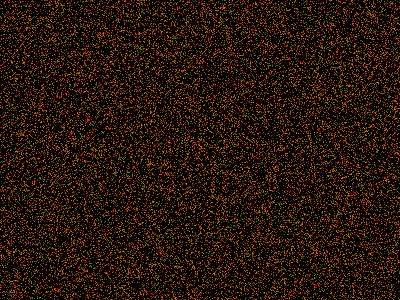

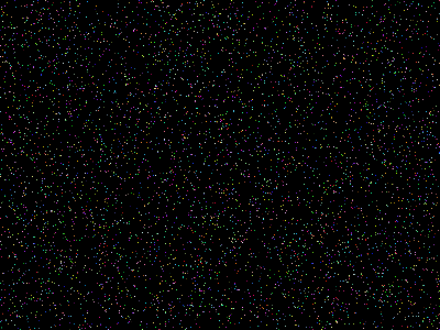

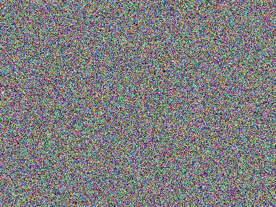

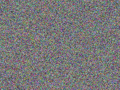

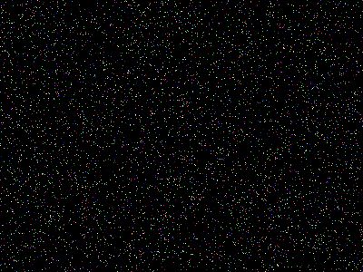

Ich habe schnell aus den Werten dreier Generatoren (Java 8 splitmix,
xoroshiro128plusplus und MSVC rand) je drei Bilder mit unterschiedlichem
seed Wert erzeugt (x=rand(), y=rand(), red=rand(), green=rand(),
blue=rand()).
Ich war dann doch überrascht, das die Bilder nicht gleich ausschauen,
und so stark vom Seed abhängen.
Zufallszahlen sind schliesslich nur Zufallszahlen, oder?
Eigentlich möchte ich gerne einen "Spektral Test" machen, bei dem RANDU
völlig versagt, aber ich habe auf die schnelle keien SW dafür
gefunden...
Hat hier jemand Erfahrung mit Zufallszahlengeneratoren, insbesondere
für Monte Carlo Simulationen?
Was kann man da wirklich nehmen, und wie kann man sicherstellen,
dass die einzelnen Durchläufe statistisch unabhängig sind?

Da alle drei Generatoren bei deinen drei unterschiedlichen Seeds das
gleiche Verhalten zeigen (seed 0 = mittlere Dichte, seed 1234 = hell,
seed dead = dunkel), vermute ich einen systematischen Fehler in deinem
Testprogramm.
#6828654
Ich glaube nicht daß man mit dem von dir beschriebenen Verfahren die
Qualität der PRNG beurteilen kann.

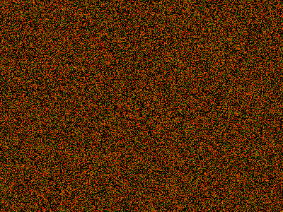

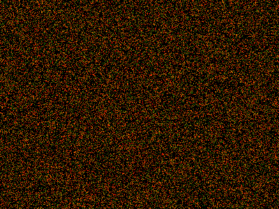

Die Foren-SW hat die angehängten Bilder leider ziemlich komprimiert,
und die "Feinstruktur" ist damit verschwunden.
Wenn ich mir die originalen Bilder in 1000x800 anschaue, kommt mir
vor, dass da eine "Struktur" drinnen ist, aber wenn ich noch mal
draufschaue,
schaut es schon wieder anders aus... ist wahrscheinlich eine Täuschung.
Bis auf die Bilder von der standard rand() Funktion.  Die erzeugt ja nur
16 Bits, und ich habe RGB aus den ersten drei Bytes genommen.
Daher der etwas orange Ton, die neuere Version nimmt drei separate
Zufallszahlen, damit sind die Bilder im Prinzip sehr ähnlich, und lassen
sich auch nicht mit 7z oder zip komprimieren.

Natürlich kannst du das. Aber ausschließlich in Richtung von: NICHT
Random.
Sobald du klare Muster siehst, ist es Mist. Und glaub mir, das reicht
oftmals schon aus.

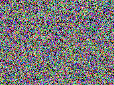

Gast #6828676
> Testprogramm.
Und ja, da war wirklich noch ein Bug drinnen :-)
Im Prinzip schauen die Bilder jetzt alle sehr ähnlich aus, bis auf
die "Feinstruktur", wo aber wahrscheinlich der Kopf was reinzeichnet.
Ist ähnlich, wie eine Landschaft im Nebel, von oben mit ganz leichten
Andeutungen von irgendwas...
Für heute aber genug, ich wünsche euch ein schönes Wochenende!
Udo

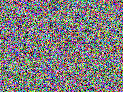

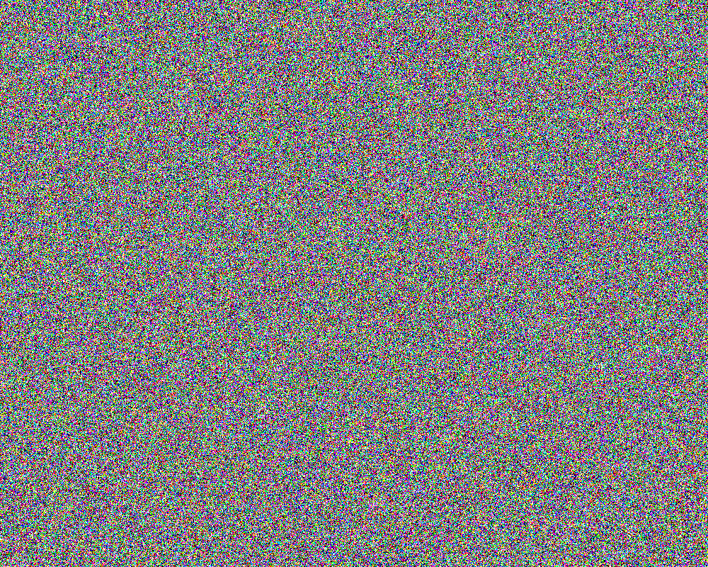

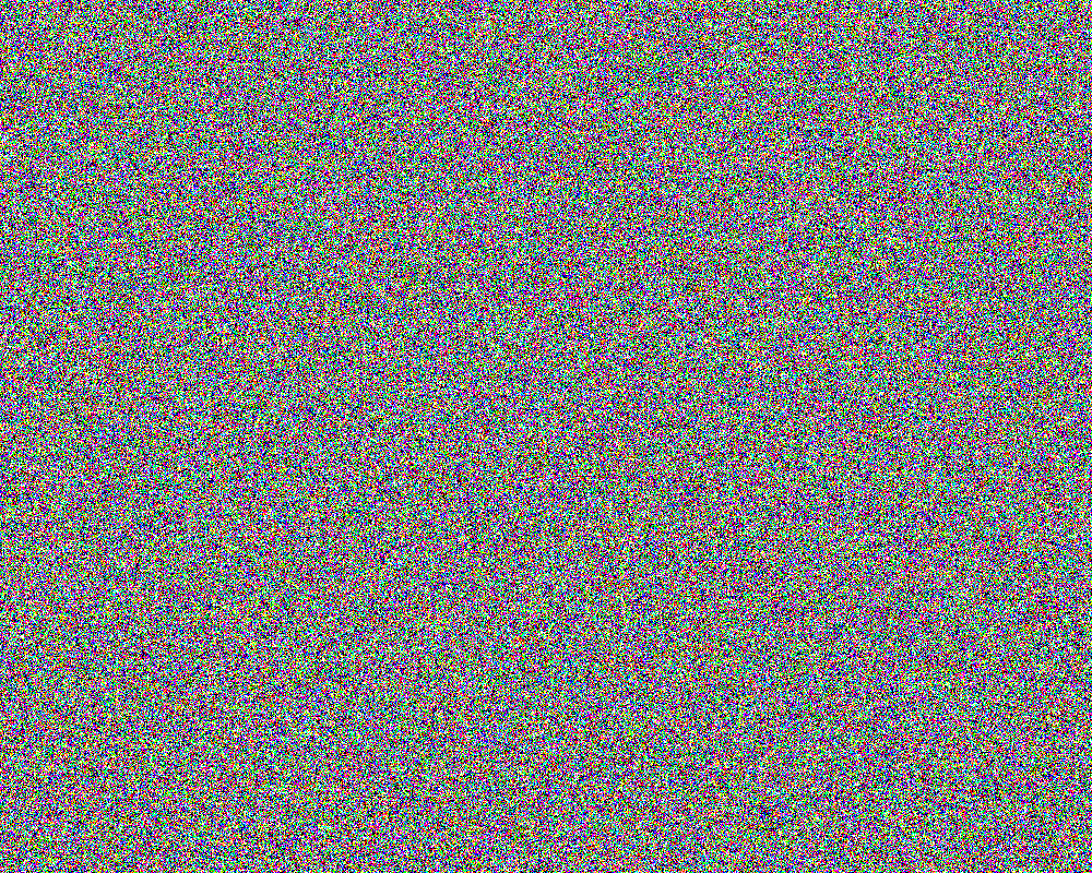

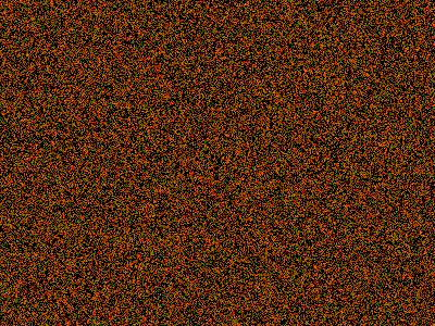

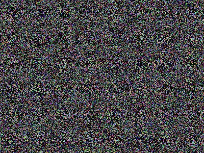

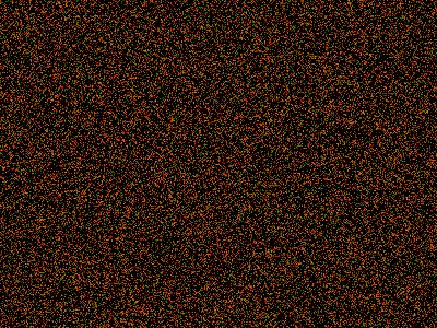

Ich habe die Bilder jetzt als PNG hochgeladen, in der Hoffnung, dass sie
die Foren SW so besser überleben.  Zu sehen ist das LSB.
Ich kann zumindest die MSVC rand() Funktion ziemlich sicher erkennen.
Gast #6828994
Mist, die Foren SW hat sie auch wieder komprimiert.
Aber ein bischen sieht man es noch: die MSVC rand() Bilder haben
schräge Streifen.
Aber jetzt wirklich gute Nacht.

Gast #6829028
Ja, die hat Strukturen. Ist ja auch kein Wunder, die rand()-Funktion hat
keinerlei Garantien über die erzeugten Zufallszahlen.
Der Rest ist doch alles in Ordnung. Die kannst Du nicht unterscheiden.
Wenn Du glaubst, Muster zu sehen, ändere doch Dein Programm so, dass es
Bilder mit zufälligen Namen erzeugt (in zufälliger Reihenfolge), und die
Zuordnung in einer separaten Datei speichert.
Lass Dir ein paar Dutzend Bilder erzeugen, und versuch sie zu sortieren
anhand vermeintlicher Muster. Danach erst schaust Du, welches Bild
welche Parameter hatte.
Du musst einen Doppel-Blind-Test machen. Ansonsten bescheisst Dich Dein
Unterbewusstsein.
