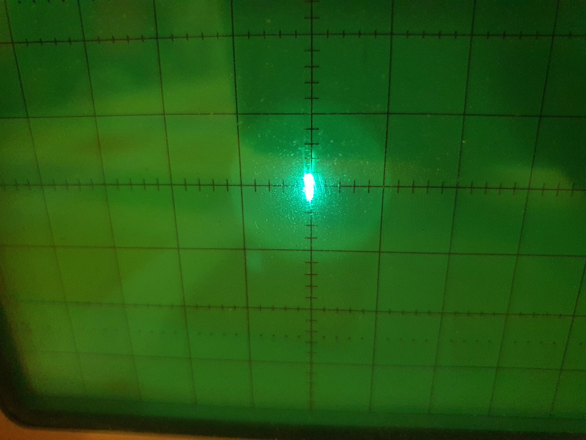

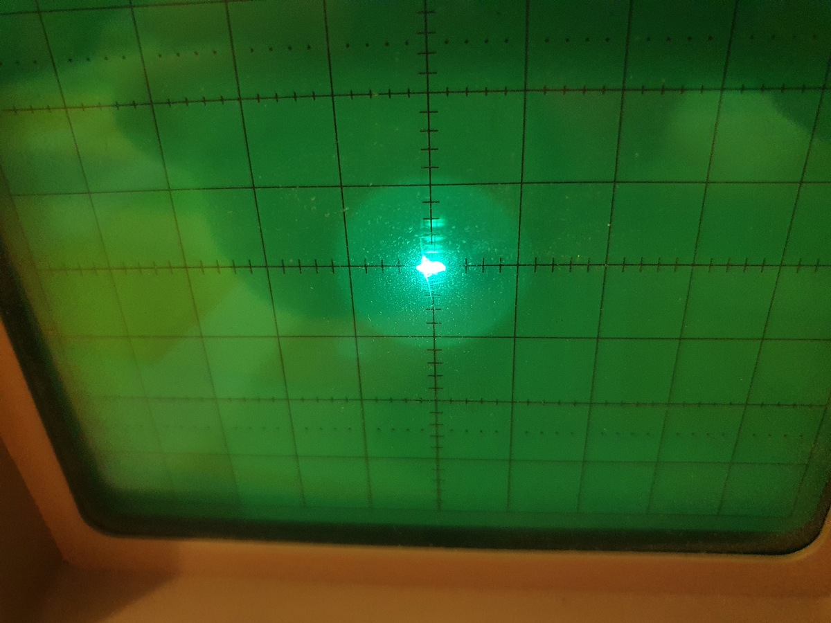

Hallo zusammen! Ich habe in der Bucht sehr preiswert dieses HM 205-2 geschossen. Leider tut dies nicht was es soll, sämtliche Knöpfe und Taster bringen null Veränderung auf die Röhre. Ich kann drücken und stellen was ich will. Lediglich die Intensität der Röhre lässt sich verändern und der Fokus bewirkt das entweder eine winzige horizontale oder vertikale Linie zwischen der Unschärfe zum Vorschein kommt. Ich denke als der Fehler steckt irgendwo im Hochspannungsteil. Ja, ich weiß Ferndiagnosen sind schwer, gar unmöglich, aber vielleicht hatte ja jemand genau diesen Fehler schon einmal. Grüße Florian

Als erstes die Versorgungsspannungen kontrollieren. Schaltplan ist ja im Manual.

Storage ausschalten. X-Y ausschalten Component-Tester ausschalten. Was passiert?
Ist alles aus, wie gesagt keine Reaktion auf jegliche Eingabe außer Intensität und Fokus. Versorgungsspannungen kann ich erst am Montag kontrollieren, habe nur auf Arbeit ein Messgerät für Hochspannungen.

Florian V. schrieb: > Versorgungsspannungen kann ich erst am Montag > kontrollieren, habe nur auf Arbeit ein Messgerät für Hochspannungen. Die -2kV brauchst du nicht zu prüfen, die sind offensichtlich in Ordnung.
Denke auch das wird nichts schlimmeres sein. Betriebsspannung der Ablenkung wird fehlen, meist so 120..130V. Und da die Netzteile i.a. völlig althergebracht und ohne Spezialteile sind steht einer erfolgreichen Reparatur wahrscheinlich nichts im Wege. Blöd wäre allenfalls ein Trafodefekt.
was passiert, wenn du ein Signal an die beiden Eingänge anschließt? Geht die Y-Ablenkung noch? Ansonsten dürfte die Ablenkspannung komplett fehlen. Handbuch findet sich ja online... https://www.sm5cbw.se/hameg/hmosc/hm205-2-man.pdf
BR2501 wäre mein erster Tip.

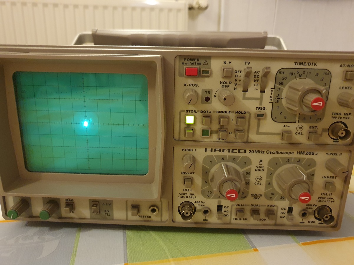

Hast du wie im Bild die Wahlschalter noch auf "GND" stehen? Der "Single"-Schalter im Digitalteil sieht auch gedrückt aus. Arno

Florian V. schrieb: > Ich denke als der Fehler > steckt irgendwo im Hochspannungsteil. Nö. Das ist so ziemlich das einzige, was in Ordnung ist - sonst könnte man den Punkt doch nicht sehen...

Matthias S. schrieb: > Florian V. schrieb: >> Ich denke als der Fehler >> steckt irgendwo im Hochspannungsteil. > > Nö. Das ist so ziemlich das einzige, was in Ordnung ist - sonst könnte > man den Punkt doch nicht sehen... Nach kurzer Überlegung war es mir auch klar. Ins Thema Röhre hab ich mich noch gar nicht eingelesen. In der Berufsschule verliert man jedenfalls keine Wörtchen mehr drüber.

Für mich sieht das Bild OK aus: - Ganz unten sieht man, dass Kanal II gedrückt ist, aber beide Kanäle stehen auf GND. Zum Messen müsste aber so zumindest Kanal II auf AC oder DC stehen. - Ganz oben ist X-Y gedrückt. Da aber beide Kanäle auf GND sind, ist die Auslenkung in X (Kanal I) und in Y (Kanal II) Null. Das ergibt einen Lichtpunkt, dessen Position mit X-Pos und Y-Pos 1 verändert werden kann. - Wenn X-Y rausgenommen wird (Taste muss rausstehen), sollte die Ablenkung funktionieren - solange nichts kaputt ist. Es könnten aber auch die Schalter selbst sein, war bei meinem 605 aber nicht der Fall. Wenn die Spannungen wie gemessen sind, ist natürlich was faul. Bei meinem 605 waren es insbesondere die Elkos im Netzteil.
