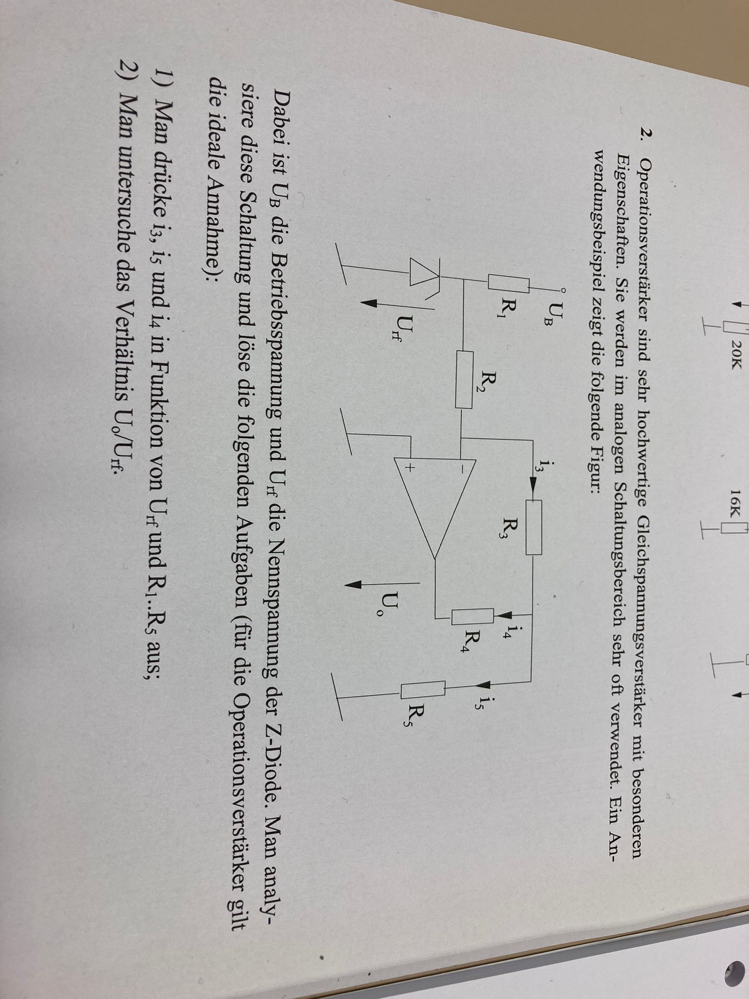

Guten tag die damen und herren bräucht hilfe bei einer aufgabe danke im voraus

Geht es noch fauler? Fotografiere gerade, drehe das Bild richtig, zeige deinen Lösungsansatz und stelle Fragen dazu. Geile Wortwahl "die Figur" und "man anlysiere". Das liest sich wie das alte Dr. Oetker Lehrbuch meiner Oma "Man nehme einen Teelöffel Gustin". Wie dem auch sei: Ich hoffe deine Ausbildung endet nicht wie üblich mit theoretisch idealen Bauteilen, sondern geht auf die Realität ein.

habe bis jetzt: i3 = Urf/R2 i4 = (Urf x R5)/R2(R4+R5) i5 = (Urf x R4)/R2(R4+R5) bin mir nur sehr unsicher was das ganze angeht und ja immer nur theorie :(

sn schrieb: > bräucht hilfe bei einer aufgabe Zu faul das Foto vor dem Posten so zu drehen, dass wenigstens eine vernünftige Vorschau erzeugt wird. Sei's drum - was ist dein Problem. Das solltest du im ersten Posting genau beschreiben. p.s. Ein Tipp zum Fotografieren von Dokumenten: Kamera senkrecht drüber halten und passende Belichtungskorrektor für weißes Papier setzen. Der Schlüssel zur Aufgabe ist der Satz 'Für die Operationsverstärker gilt die ideale Annahme'. D.h. unendliche Verstärkung, Eingänge unendlich hochohmig (fließt kein Strom rein oder raus) und Ausgang Null Ohm. Dann kannst Du alles mit dem Ohmschen Gesetz berechnen. Tipp: Stichwort 'virtueller Nullpunkt'. Bißchen Mühe solltest Du Dir schon geben. Bestimmt wird niemand die Aufgabe für Dich rechnen. Stefan ⛄ F. schrieb: > zeige deinen Lösungsansatz.

sn schrieb: > bin mir nur sehr unsicher was das ganze angeht > > und ja immer nur theorie :( Die Sache wird übersichtlicher, wenn du der Spannung am Knoten i3|I4|i5 einen eigenen Namen gibst. sn schrieb: > i3 = Urf/R2 Stimmt, dafür muss man ja auch nichts rechnen. > i4 = (Urf x R5)/R2(R4+R5) > > i5 = (Urf x R4)/R2(R4+R5) Diese beide stimmen nicht, da solltest du deinen Ansatz und deinen Rechenweg noch einmal genau überprüfen. |
