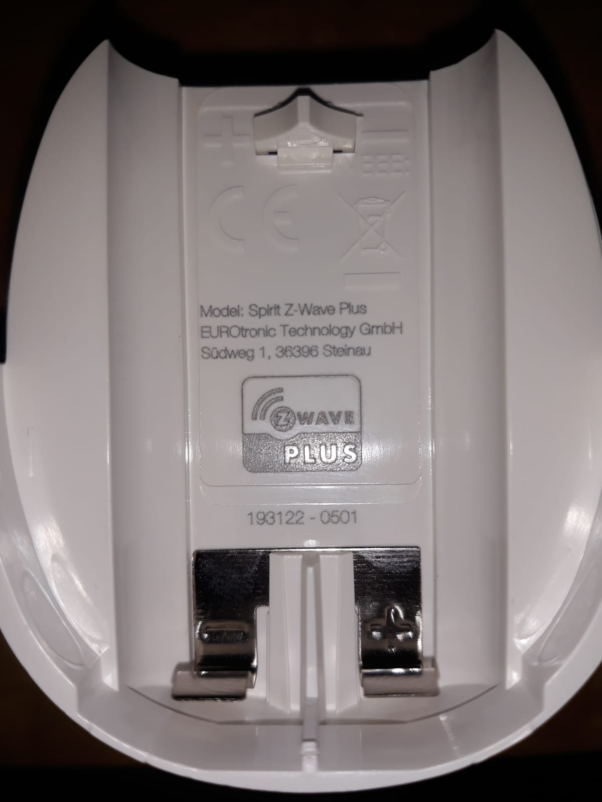

Da ich keinerlei Info über das Innere eines solchen Devices finden,
konnte und einer meiner Module eh irgendetwas klapperndes
(abgebrochenes) im Innern hatte, hier die Fotos von dem Teil.
Der schwarze Span ist tatsächlich von der Motorhalterung, weswegen ich
hier erst Kleber zur Anwendung bringe, bevor es wieder in den Betrieb
geht.
Ansonsten sei nur zu erwähnen, dass das Gehäuse ausschließlich über die
4 Nasen an der Seite geöffnet werden muss. Mit Vorsicht geht auch nichts
zu Bruch.
(Die Luftlöcher an der Motorseite haben keine weitere funktionale
Bedeutung, was das Öffnen betrifft.
Viel Spaß damit.
PS: Wie man sieht ist das Z-Wave Modul nur gesteckt, was es
prevestiniert, um mal selber zu experimentieren.
