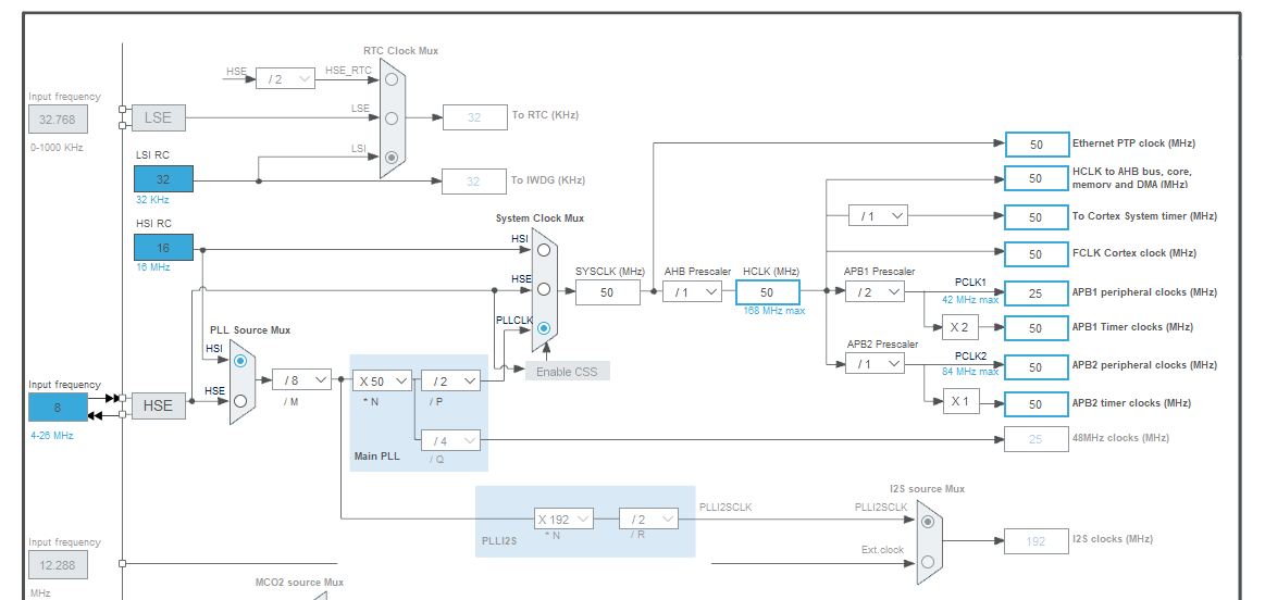

ich möchte beim STM32F407 den Timer5 frei laufen lassen und mich in
einer ISR des Zählerwertes bedienen. Sozusagen ein Systick. (Der
Systick-Timer selbst ist bereits applikationsspezifisch belegt.) Ohne
großen Schnick-Schnack, kein Capture o.Ä.
Was ich im Moment noch nicht verstehe ist, was exakt die interne
Taktquelle für TIM5 ist.
Das Reference Manual [2] S.590 nennt es "Internal clock (CK_INT)" oder
"TIMxCLK from RCC".
Nur woher es kommt und was das genau ist sehe ich noch nicht. Ferner
kann ich noch nirgendwo aus den Datenblatt / Reference Manual erkennen
auf welchem APBx das Timer-Modul hängt. Ich vermute ich suche einfach an
der falschen Stelle. Kann mir jemand auf die entsprechende Stelle im
Datenblatt / Reference Manual zeigen?
Vielen Dank!
Ich nutze natürlich CubeMX (siehe Anhang)

(Firma: fritzler-avr.de) #6830901
Guck im Datenblatt (nicht Refman) in die Übersicht an welchem APB der
hängt.
Denn der APB Takt ist der Timertakt, mit einem gleinen Geschmäckle:
AHB->APB Teiler ist /1 -> Timer läuft mit APB Takt
Ansonsten mit dem doppelten APB Takt.
Aber das zeigt CubeMX ja an.
