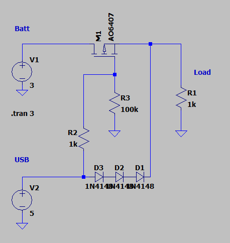

ich würde gerne eine kleine Platine mit einem Mikrocontroller machen.
Diese wird praktisch durchgängig mit 2xAAA Batterien versorgt und der
Mikrocontroller soll fast immer schlafen.
Ich würde gerne einen kleinen STM32 mit USB programmieren (mit dem
integrierten DFU Bootloader). Nur hierfür würde ich eine USB Buchse
planen.
Generell wird direkt mit der Batteriespannung gearbeitet, ohne
Spannungsregler.
Die Platine soll billig sein, also dachte ich an die angehängte
Schaltung, welche mir der Chinese für wenige Cents sogar bestückt.
Gibt es etwas was dagegen spricht?

Dir ist aber klar, daß USB eben auch heißt, daß der µC jede Millisekunde
einen Interrupt kriegt, auf den er reagieren muß, sonst wird er vom PC
abgehängt. Da ist es schwierig, ihn für "fast immer" schlafen zu legen.

Die Beschaltung des FETs sieht so aus, dass sie funktionieren müsste. Ob
man die im Hinblick auf ESD niederohmiger machen sollte?
Einigermaßen windig finde ich die drei 1N4148 zur Spannungsreduzierung.
Ein 3,3V-LDO (z.B. HT7833) vom Chinesen kostet wenig und wäre eine
saubere Lösung.
Da bin ich prinzipiell bei dir. Mein Problem ist, dass die billigen LDOs
oft keine Aussage über die Reverse Voltage Protection treffen. Bei drei
Dioden weiß ich genau dass da kein Strom fließt, weil kein Ground
angeschlossen ist. Bei einem LDO habe ich immer Ground angeschlossen,
weshalb es potentiell immer möglich ist, dass ich irgendwo Strom fließen
habe.
> habe.
Da bin ich dann prinzipiell bei Dir :-)
Du baust low-power, wo jedes µA stört - also doch die drei Dioden.
und der 100k braucht schon mehr als der uC :( Vielleicht doch lieber
eine Schottky-Diode statt FET und 100k? Die verschenkte Kapazität
unterhalb von 2 Volt ist wahrscheinlich geringer als die 30uA mal x
Stunden.
> Stunden.
Die 100k sehen doch gar keine Spannung, sondern ziehen nur das Gate
herunter, welches quasi isoliert ist.
Mit USB angeschlossen sieht es natürlich anders aus, das ist mir aber
egal. Denn der USB-Strom ist nicht so wertvoll wie der der Batterie.
kein Fachmann schrieb:
> Wie soll denn bitte der M1 jemals abschalten? Substratdiode kennt hier
> niemand?
Dieser Mosfet ist eigentlich mein Verpolschutz (den ich eigentlich immer
an der Spannungsversorgung verwende, bei größeren Spannungen noch mit
Zenerdiode), den ich jetzt zum absichtlichen Abschalten "missbrauche".
Die Diode "zeigt" hier von links nach rechts, was bedeutet solange
rechts die Spannung größer ist als links leitet sie nicht.
Nö, durch das Gate fließt kein Strom.
> niemand?
Wo Du das jetzt sagst, im Stromlauf sind D und S verdreht. Ein P-FET im
Pluszweig ist eine bewährte Anwendung, das geht.
