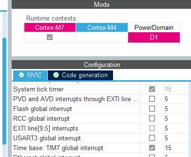

OP #6845540
Hallo zusammen, vielen Dank für Eure Antworten, ja, ich hab es gerade in
CubeIDE geschafft, wie folgt: Man wählt einen Timer, ordnet diesen einem
Core zu, aktiviert den Timer (Kontrollkästchen) aber NICHT. Danach ist
der Timer in [SYS mode] für den gewählten Core auswählbar. Zur Kontrolle
kann man unter NVIC1 bzw. NVIC2 (Core M7 bzw. M4) den Eintrag in der
"Time base" sehen (Bild)
Ich habe einmal den M7-core auf den Timer7 "gelegt".
Grüße und vielen Dank!
