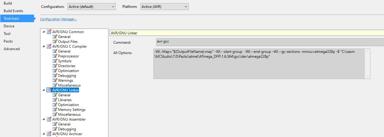

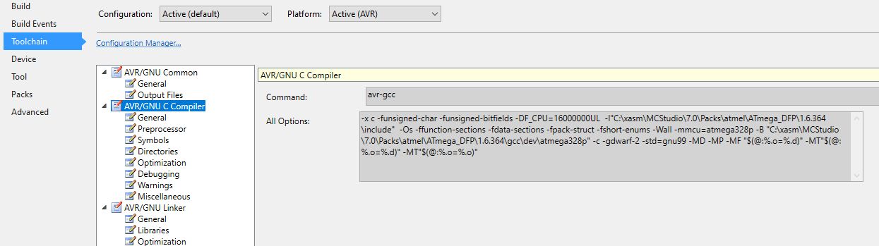

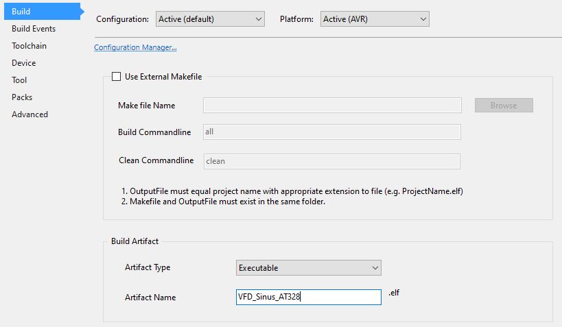

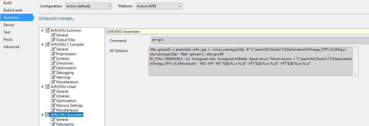

Anscheinend stimmen die Einstellungen im Projekt nicht. Schau dir die
Einstellungen in den Bildern mal an. Beachte das ich nicht Atmel Studio,
sondern Microchip Studio benutze (ist aber identisch) und das mein
Studio in C:\xasm\ liegt - bei dir wahrscheinlich eher
C:\Programme(X86)...
Irgendwas fehlt bei dir noch, als hättest du nur eine unvollständige
Installation.
Nach dem Import sollten die Einstellungen nämlich so sein, wie ich sie
poste.
Denke dran, das richtige Ziel Device einzustellen, den ATMega 328 und
die Taktfrequenz von 16000000 Hz.
