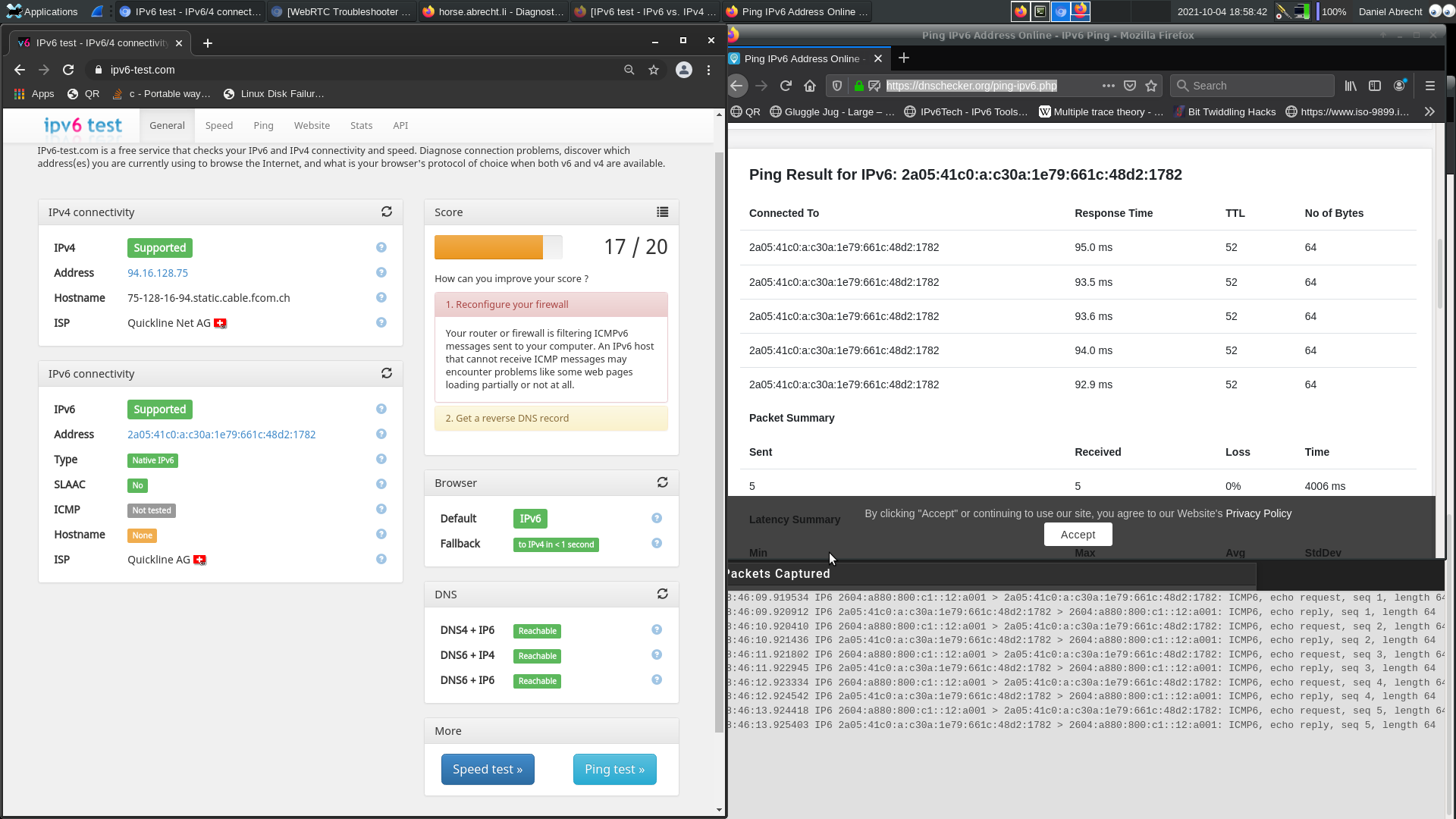

verkorkst. Von https://dnschecker.org/ping-ipv6.php kommen ICMPv6 Pakete
an (Die sehe ich auch WAN seitig auf meinem Router), aber von
https://ipv6-test.com/ kommt ICMPv6 nicht durch... Aber ICMPv6 sollte ja
eigentlich nicht das Problem sein...
Edit: Von anderen Seiten wie z.B. https://tools.keycdn.com/ipv6-ping
kommt kommen ICMPv6 Pakete auch an. Auch am lokalen PC sehe ich sie. Ich
frage mich, was bei ipv6-test.com anders ist...
