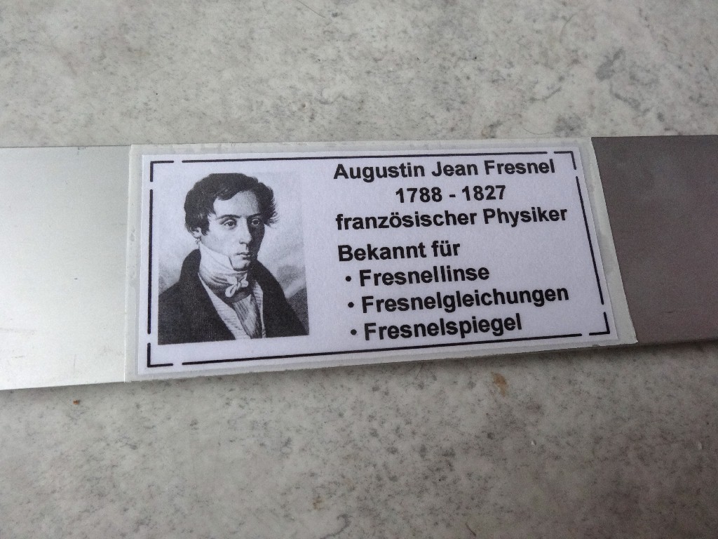

Ausständig war noch der sog. Fresnelspiegel benannt nach dem
französischen Physiker Augustin Jean Fresnel (1788-1827).
Bekannt ist er vor allem für die Fresnellinse, welche im Gegensatz zu
einer normalen Sammellinse deutlich flacher gestaltet werden kann. Die

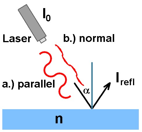

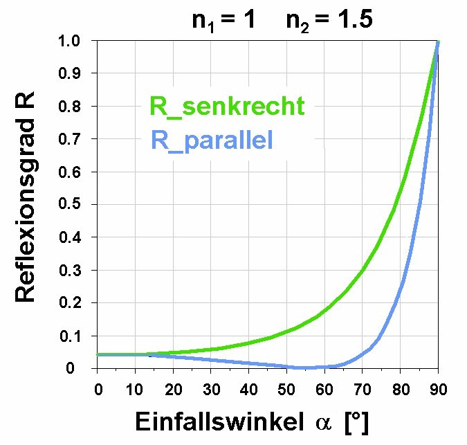

Fresnelgleichungen geben den Reflexions- bzw. Transmissionsgrad von

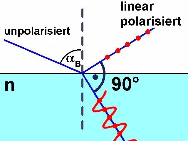

senkrecht bzw. parallel zur Einfallsebene polarisiertem Licht bei der
Spiegelung an einer Grenzfläche an. Das parallel polarisierte Licht
besitzt die Besonderheit, dass es im sog. Brewsterwinkel überhaupt nicht
mehr reflektiert wird! Im Falle des Brewsterwinkels stehen reflektierter
Strahl und gebrochener Strahl aufeinander senkrecht. Scheine ich mit
unpolarisiertem Licht im Brewsterwinkel auf eine Grenzfläche, so besteht
der reflektierte Strahl nur noch aus senkrecht zur Einfallsebene
polarisiertem Licht. Brewsterwinkel kommen etwa an den Enden von
Gaslaser zum Einsatz, um die Reflexion des linear polarisiertem
Laserlichts zu minimieren.

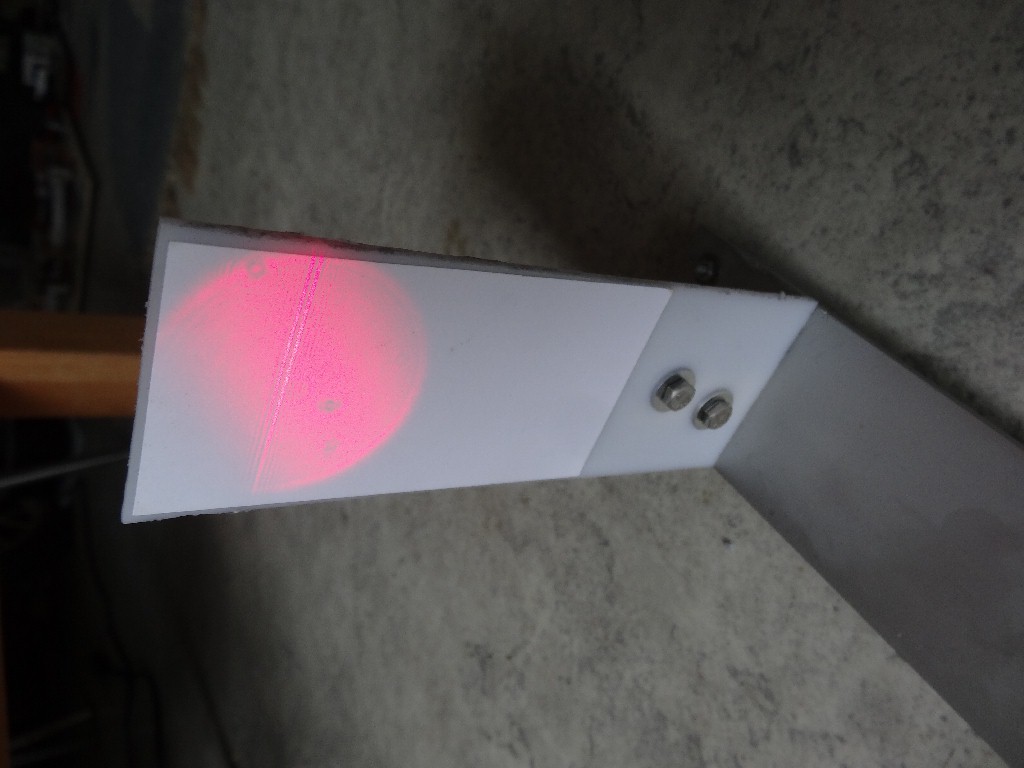

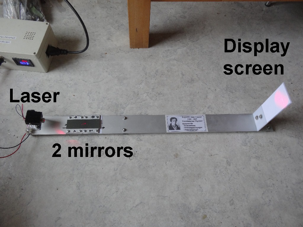

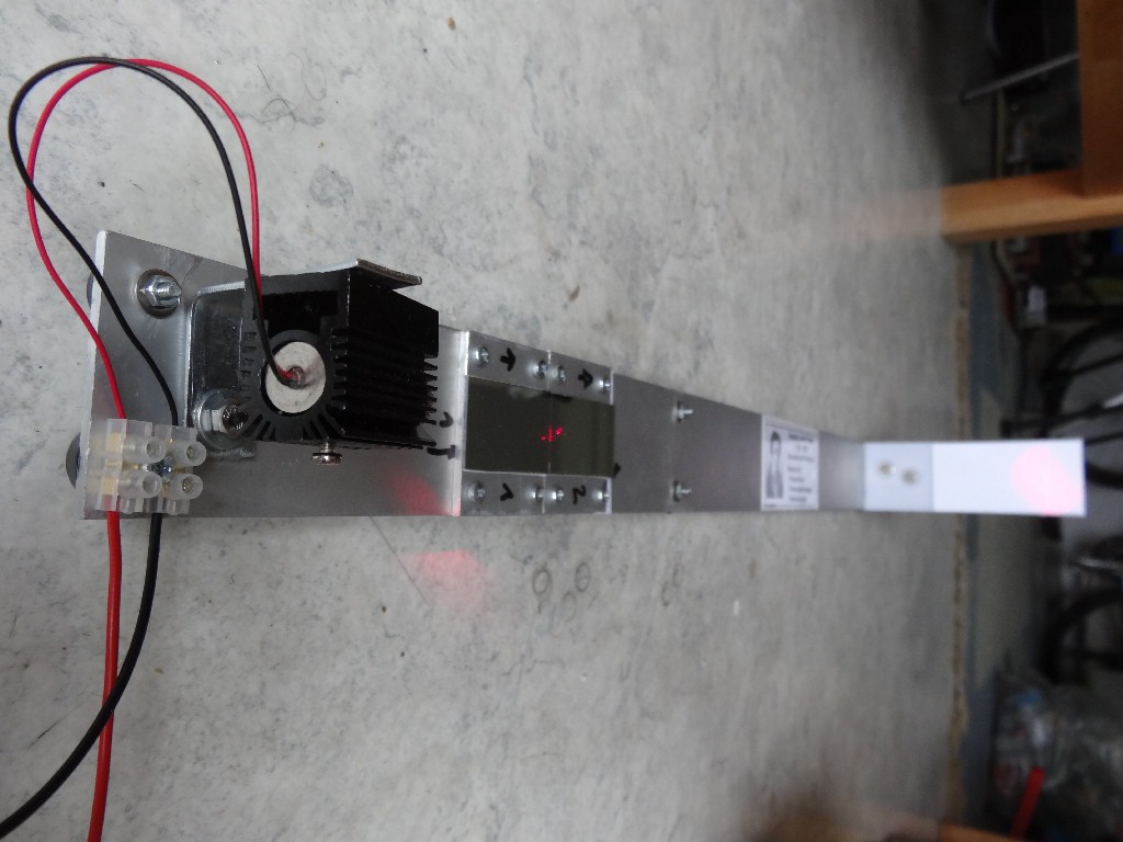

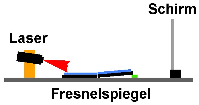

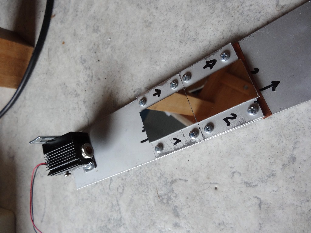

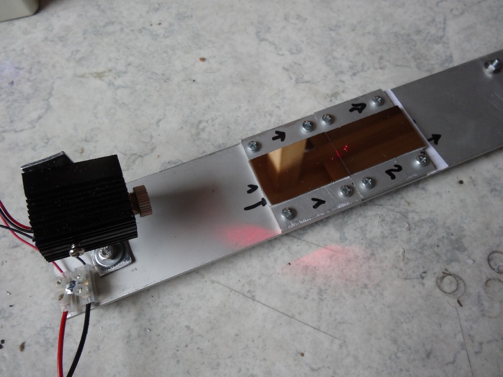

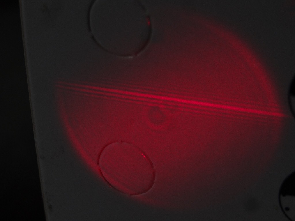

Der von mir umgesetzte Fresnelspiegel besteht aus zwei
Oberflächenspiegel, wovon einer durch eine dünne Unterlage an dessen
Ende einen sehr geringen Neigungswinkel aufweist. Konkret habe ich bei
meinem Aufbau lediglich ein normales Blatt Papier untergelegt. Damit
erzielt man Neigungswinkel im Bereich von nur 0.1°.

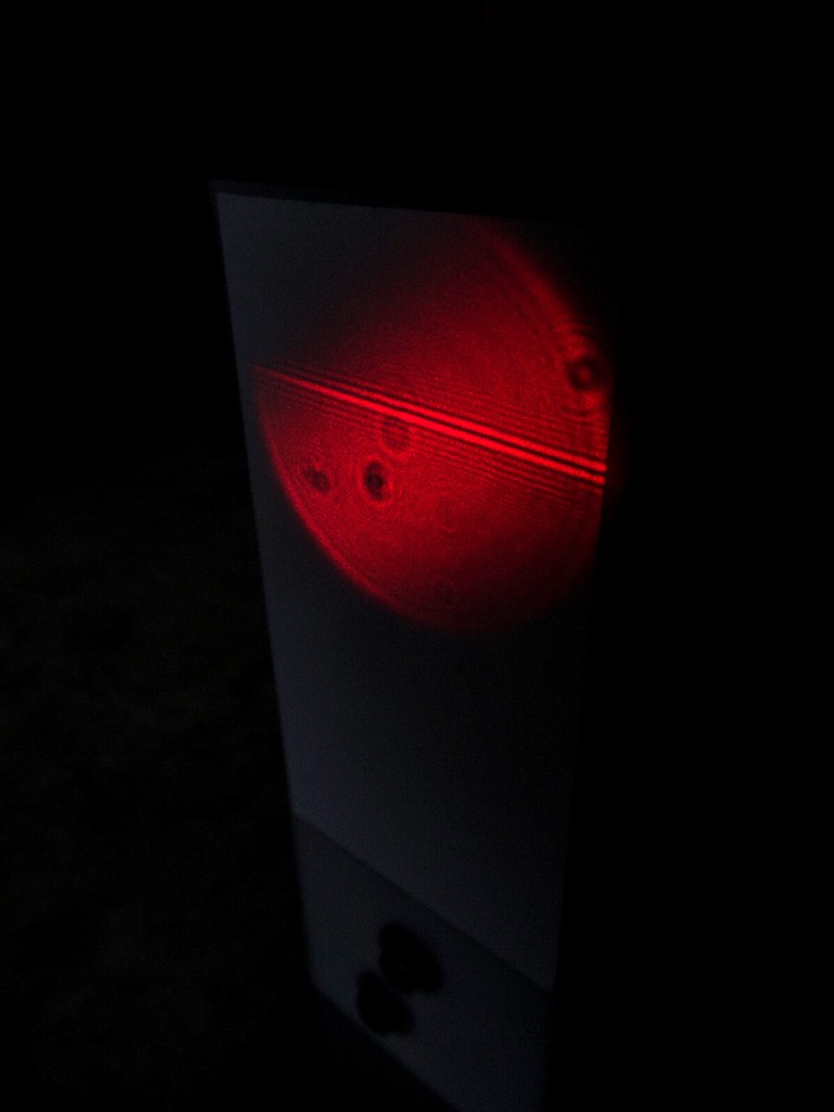

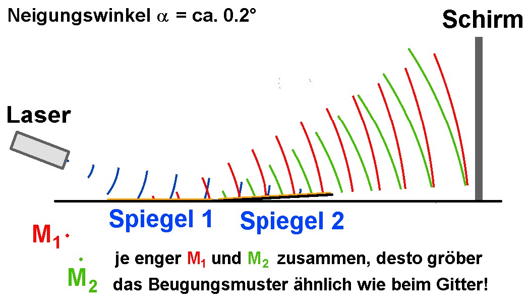

Leuchtet man nun mit einem unfokusierten Laser auf beide Spiegel, so
erkennt man auf einem Schirm Interferenzstreifen. Der Grund ist
folgender: Durch die beiden Spiegel scheint das Laserlicht genau von
zwei virtuellen Punkte zu kommen. Durch die geringe Neigung des zweiten
Spiegels liegt dessen virtueller Ausgangspunkt nur minimal neben jenem
vom ersten Spiegel. Man hat also zwei Punktquellen kohärenten Lichts mit
sehr geringem Abstand. Dies kann etwa wie ein gewöhnlicher Doppelspalt
behandelt werden. Auch dieser zeigt ein Beugungsmuster senkrecht zu den
beiden Spalten.
Der Abstand Spiegel-Schirm sollte nicht zu klein gewählt werden, da
sonst die Interferenzstreifen nicht aufgelöst werden können.

Interessante Anschauung,
wie sich das Licht wellenförmig ausbreitet.
(Partikel-Punkte, sehen dann so aus wie wen man ein Stein ins Wasser
schmeißt, sie breiten sich wellenförmig um den Punkt oder Kante aus.)
Was du mit dem Versuchsaufbau zeigen willst, können natürlich nur die
Wenigsten Nachvollziehen.
So solltest du das noch auch für "Nicht-Laser-Techniker" auch
beschreiben.
Sonnst wirkt der eigentlich Interessante "Bericht", wie eine Langweilige
Vorlesung, eines Professors in der UNI. ;-)
