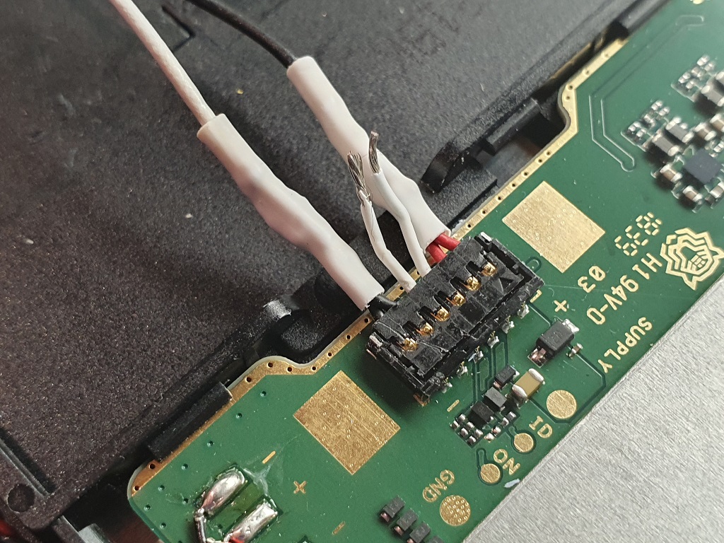

Nun habe ich noch ein Fire HD 8 (8. Generation) bei dem der Akku
ebenfalls defekt ist und den ich rauswerfen wollte.
Bei diesem habe ich allerdings nicht die Elektronik ausgebaut sondern
habe nur noch den Stecker übrig (siehe angehängtes Bild).
Dieser Stecker ist 6-polig, davon jeweils 2 Anschlüsse für +4,2V (also
Akkuspannung) und GND.
Leider startet das Tablet alleine mit den angeschlossenen +4V und GND
nicht, ich vermute ich muss an den beiden weißen Litzen noch irgend
etwas anschließen.
Wenn ich die Spannung zwischen GND und den einzelnen weißen Litzen messe
dann habe ich einmal 1,2V und einmal 1,8V.
Hat jemand von euch einen Tip, was ich damit machen kann damit das
Tablet bootet?
Viele Grüße
Michael
Löte da einfach mal einen 10k Widerstand zwischen den weißen Litzen ein.
Das ist mit einiger Sicherheit nur der NTC für die Temperatur
Überwachung, und 10k NTCs sind üblich.
Ansonsten: Multimeter mit Widerstandsmessung an existierenden Akku
halten, den Widerstand des NTC müsste man messen können.
OP
Das hat leider noch nicht weitergeholfen.
Oben hatte ich geschrieben:
Was ich vergessen hatte zu erwähnen war, dass diese Spannungen nur dann
zu messen sind, wenn ich zusätzlich noch ein Micro-USB-Kabel am Tablet
angeschlossen hab - also die normale Stromzufuhr.
Wenn ich diese nicht angeschlossen hab hab ich zw. GND und den weißen
Litzen 0V und zw. den weißen Litzen und meinen +4V (genauer gesagt hab
ich 4,2V anliegen) dann 4,2V.
Kann es sein, dass ich diese beiden weißen Litzen jeweils mit einem
Widerstand gegen +4V (+4,2V) legen muss? Oder gegen GND (glaub ich eher
nicht)?
Eventuell ist das eine Prüfschaltung ob die jeweils einzelnen Akkuzellen
in Ordnung sind? Haben die nicht jeweils ca. 1,2V oder so?
Edit:
Ahso - alten Akku hab ich leider nicht mehr. Der wurde beim Ausbau
leider beschädigt und war nicht mehr dicht. Deshalb hab ich den relativ
zügig entsorgt...
