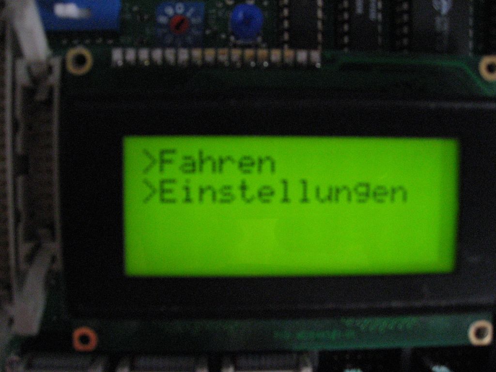

Mahlzeit,
bin gerade an einem Projekt und mich Interessieren mal eure
Lösungsansätze!
Ich möchte auf einem Display ein Menü Darstellen, und zwar kommt zuerst
ein Bootscreen, dann kommt man ins Hauptmenü, von dort kommt man dann in
die Untermenüs.
Jetzt meine Frage:
Wie würdet ihr das mit der Auswahl auf dem Display machen?
Ich hatte mit vorgestellt, dass z.B. vorne das erste Zeichen blinkt
oder sich ändert bei dem Menüpunkt, den man gerade Ausgewählt hat (die
Eingabe Hoch-Runter und Bestätigen-um ins Menü zu springen-
funktioniert über Taster).
Und weiter:
Wie würdet ihr das machen wenns mehr als 4 Punkte sind, dann müsste man
ja im Prinzip "eins nach unten rutschen" und das Bild nochmal neu
aufbauen, oder?
Danke für eure Ideen und Antworten
Gruß Camel
Gast #408489
ja, würde ich so machen.
Marker vor dem gewählten, Auswahl mit "Enter".
Marker nach untern, wenn es mehr sind, nach oben scrollen und Marker
unten lassen. Nach oben genauso, bis oben Marker schieben, dann
scrollen.
Ein Menü zurück entweder über Menüpunkt "zurück" oder über eine
"Escape"-Taste (dann wären es 4 Tasten).
Gruß aus Berlin
Michael
