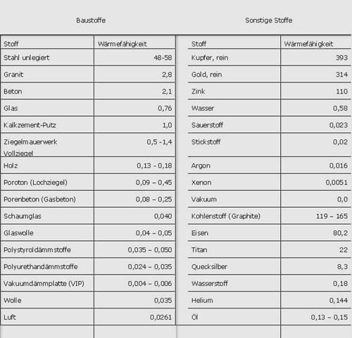

Gast #6843523
der schreckliche Sven schrieb:
> Und da gibt es Leute, die behaupten, es gäbe keine dummen Fragen.
> Kupfer leitet Wärme ca. 15000 mal besser als Luft.
Und dann? Ich hab doch gesagt, dass ich nicht viel Platinenfläche frei
habe. Was soll das Kupfer mit der Wärme?
Aber erstmal stänkern, das ist wieder typisch hier.

#6843662
Na die Wärme an die umgebende Luft abgeben, und zwar großflächiger, als
es das Modul alleine könnte.

Gast #6844171
Nur wird der Wärmetransport nicht nur durch die Wärmeleitfähigkeit
bestimmt.
Erstmal muss die Wärmeenergie zum Kupfer hin und da hat der
Wärmeübergangskoeffizient noch ein Wörtchen mitzureden. Und die Luft
muss gar nicht leiten - es hilft schon, wenn sie zirkuliert und
transportiert.

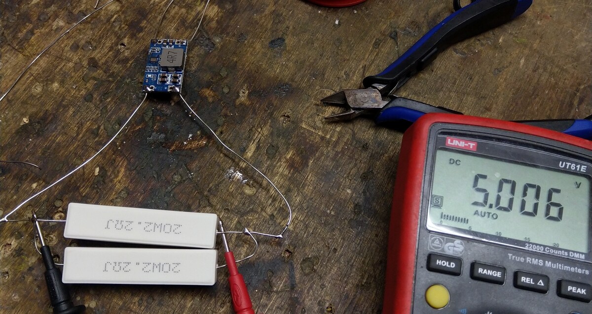

Gast #6849106
Ich habe mir jetzt aus Neugier mal so ein Ding besorgt.
Der erste Eindruck ist gar nicht übel.
Am Eingang liegen 12V an.
Das Teil liefert auf dem Bild ungefähr 4,5A und kann die 5V zumindest
für mein Multimeter ganz gut einhalten.
Wie es mit dem Ripple aussieht kann ich nicht sagen, der sollte sich
aber notfalls mit einem dicken Elko plattbügeln lassen.
Bei 4,5A wird das Modul allerdings auch gut heiß. Die Spule kann man
ungefähr 4-5 Sekunden anfassen, dann wirds unangenehm. Das gleiche gilt
für das IC.
Also schon heiß, aber auch nicht kurz vor dem Abfackeln. Für 90% der
Nennleistung gar nicht schlecht.
Bei nur einem Widerstand wird das Modul bestenfalls etwas mehr als
handwarm.
Ich denke, ich werde das Teil auf eine normale Platine setzen und mit
Dukos an eine Aluplatte mit Aussparungen an den Lötpads und dann ans
Gehäuse anbinden. Dann sollte sich das alles im Rahmen halten.
